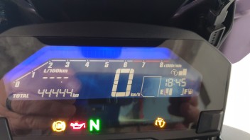

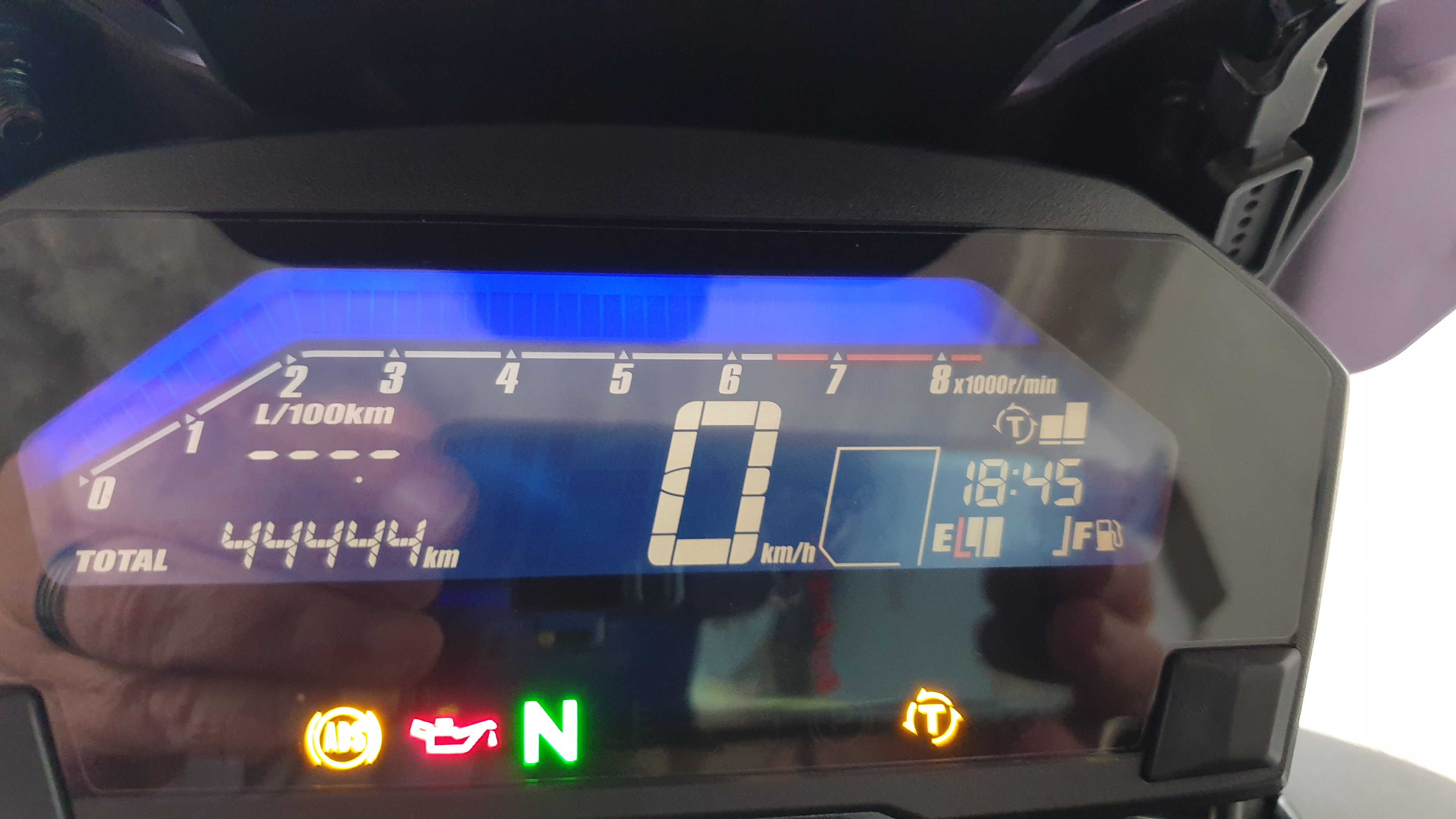

  • Bei 45.000 Km in 2 Jahren vermute ich eher den Einsatz im Auto - oder fährst Du wirklich 45.000 Km in 2 Jahren mit dem Moped? Dann Hut ab und meinen tiefsten Respekt!
    Meine NC750X DCT RC90 habe ich im Mai 2020 (Erstzulassung 08.05.2020) gekauft und kürzlich folgendes Foto gemach:
    Als Witwer und Rentner ist mein eizigstes Hobby meine NC und komme so auf gut 20000 km im Jahr. ;) Vorher mit meiner 1000er Varadero waren es über 25000 km im Jahr, insgesamt 137000km in 5 1/2 Jahren. :)
    Und das XT wurde nur an der NC mit originaler Halterung benutzt, im Auto finde ich das Smartphone mit "Google Maps" besser.
  • Nun NCX, alle Achtung, als Arbeitnehmer kam ich durch Dienstreisen etwa 40/60 Flug oder Auto und in der Regel nur eine An- bzw. Rückreise pro Woche auf 40-45000 Jahreskilometer mit dem Auto plus noch ca. 5000 mit dem privaten Cabrio. Jetzt schon ein paar Jahre Rentner sind es nur noch um die 7000. OK, eine eigene Erkrankung und Corona hatten seitdem auch ihre Wirkung, trotzdem, soviel fahren will ich selbst mit den Autos gar nicht mehr.
  • NCX: Mein lieber Herr Gesangsverein - Respekt und Hut ab! Ich habe in meiner besten Zeit mal 630.000 Km in 9 Jahren mit dem PKW gefahren aber mit dem Moped sehr selten mal über 10.000 Km/a.
    Da kann man nur allzeit gute Fahrt wünschen!
