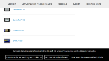

  • Mir ist gerade aufgefallen, dass auf der Garminseite die Download- und SD-Version vom City Navigator als NTU verkauft wird. Bisher war doch NTU (mit wenigen Ausnahmen) nur via Lifetime für neuere Geräte und NT wurde bestehend als Download- und SD-Version verkauft.
    Amerika dagegen wird weiterhin als NT verkauft.
    Unter Geräte wird als Beispiel das Montana 6xx / 276Cx gelistet, obwohl es ursprünglich nur NT Karten für dieses Gerät zu erwerben gab.
    Siehe https://buy.garmin.com/de-DE/DE/p/743228/pn/010-D1790-00
    Habe ich was verpasst?

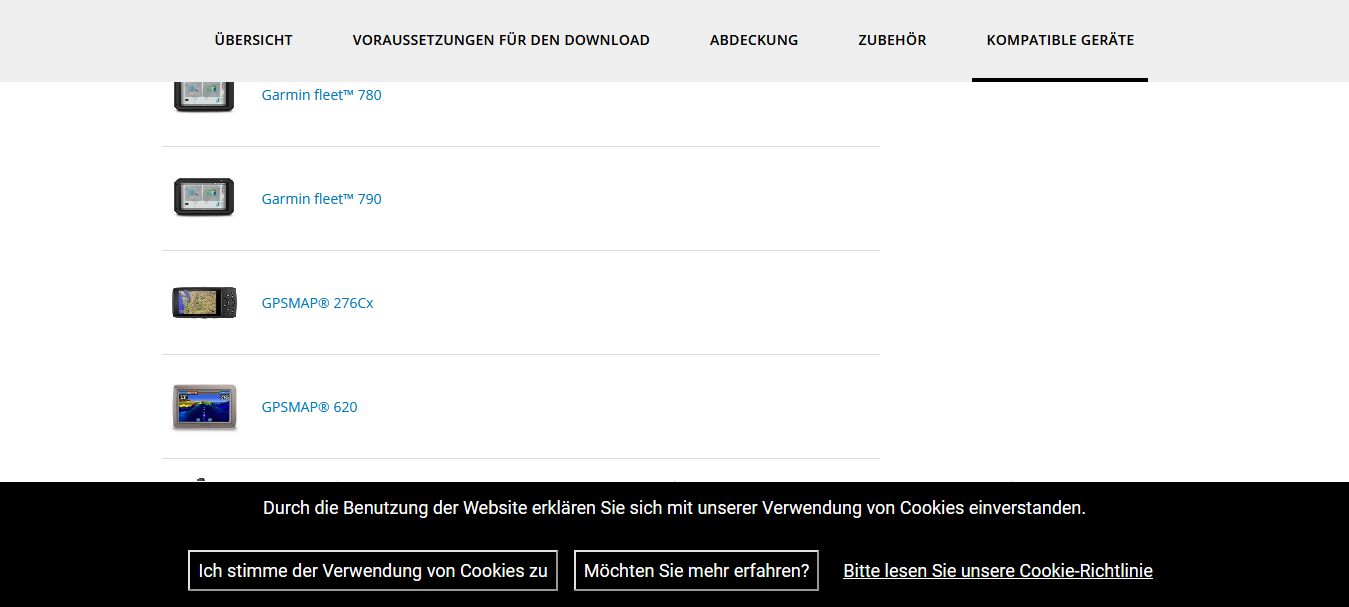

    Die lt. ConiKost Link in seinem Post #1 erwähnten CN NTU können auch vom 276Cx & Oregon abwärtskompatibel benutzt und bearbeitet werden.
    ZODIAC wenn Du aber unter kompatible Geräte nachschaust in der NTU Version, taucht aber kein 276cx auf.
