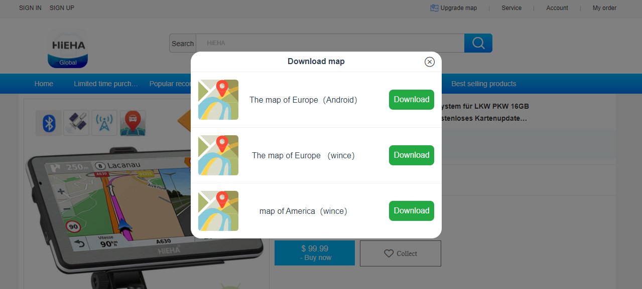

  • Danke ! Die mittlere Datei Europa (wince) hab ich schon gedownloadet und entpackt . Jetzt stelle ich eine blöde Frage.
    Reicht es wenn ich die in den Ordner Maps gefundene Datei
    zB. Germany aus dem Navi lösche und die vom Download also auch Germany dahin verschiebe. Oder muss nochmehr gemacht werden ?

  • Hab mal zum Vergleich die Ordner vom Gerät und von der runtergeladenen SW für Germany.
    Gerät: Germany_Here_201803_190918.fbl mit 168Mb
    SW : Germany_TomTom_2019.06_190704.fbl mit 268Mb
