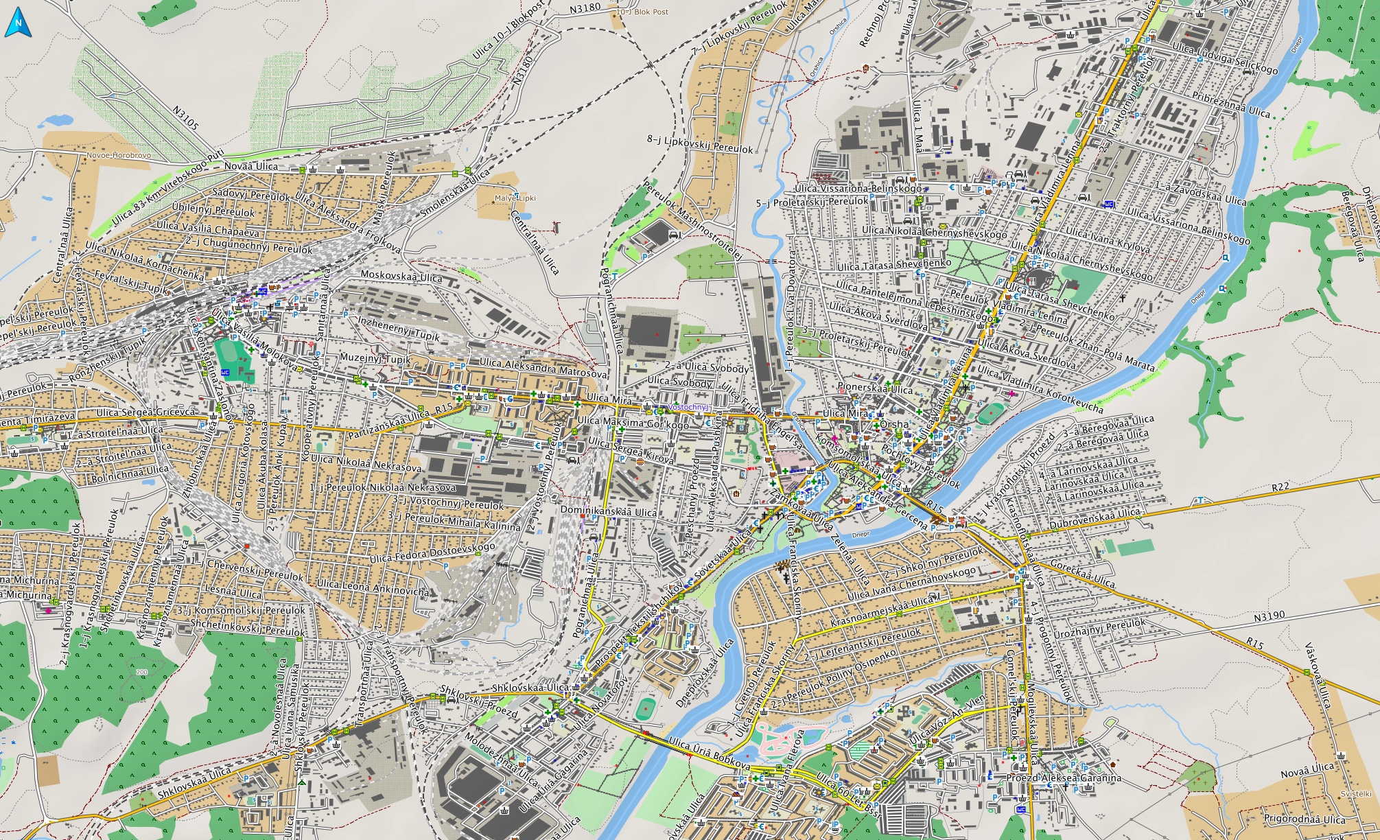

    NTU Karte:
    Gute Übersicht der Wegpunkte, aber ausserhalb Europas etwas unbrauchbar.

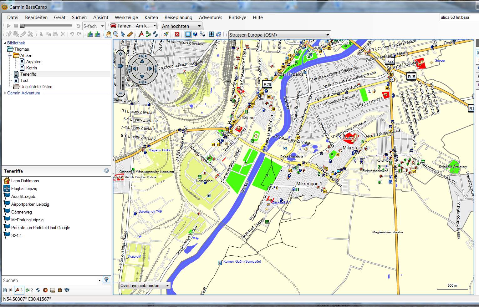

    OSM Karte
    ( Von openstreetmaps.nl )
    Für mich bisher die Beste Karte, aber eben mit den Problemen oben.
    Gute Übersicht, gute Größe der Wegpunkte

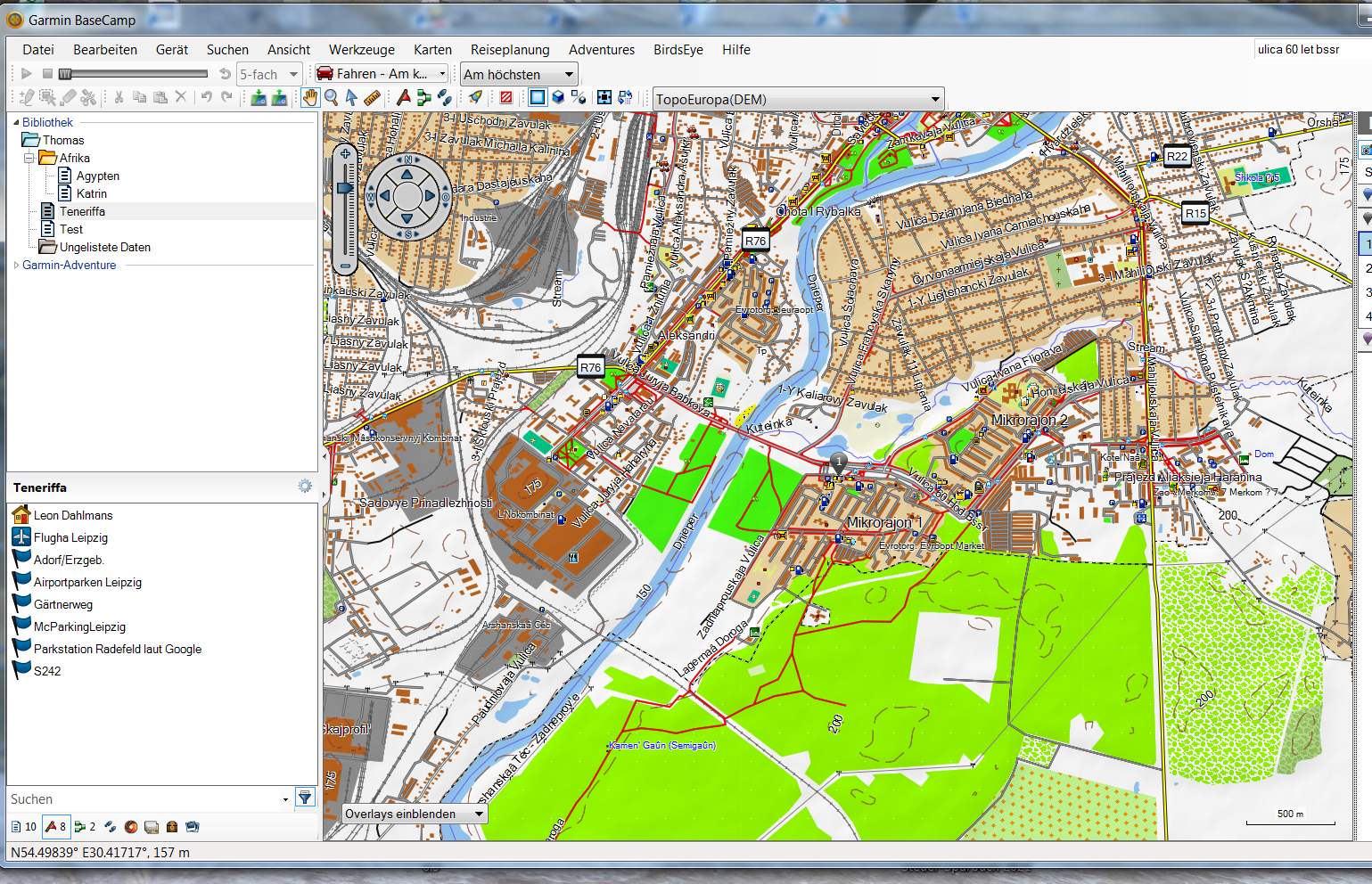

    Und hier die Freizeitkarte:
    Die finde ich auch super, und die wäre ein guter Ersatz, weil man die ja auch auf das Navi überspielen kann von Basecamp aus ( wenn ich das richtig verstanden habe )
    Die wäre ein guter Ersatz, wenn die Wegpunkt Symbole größer wären.
    [Blockierte Grafik: https://imagizer.imageshack.com/v2/800x600q90/924/wsvmUh.jpg]

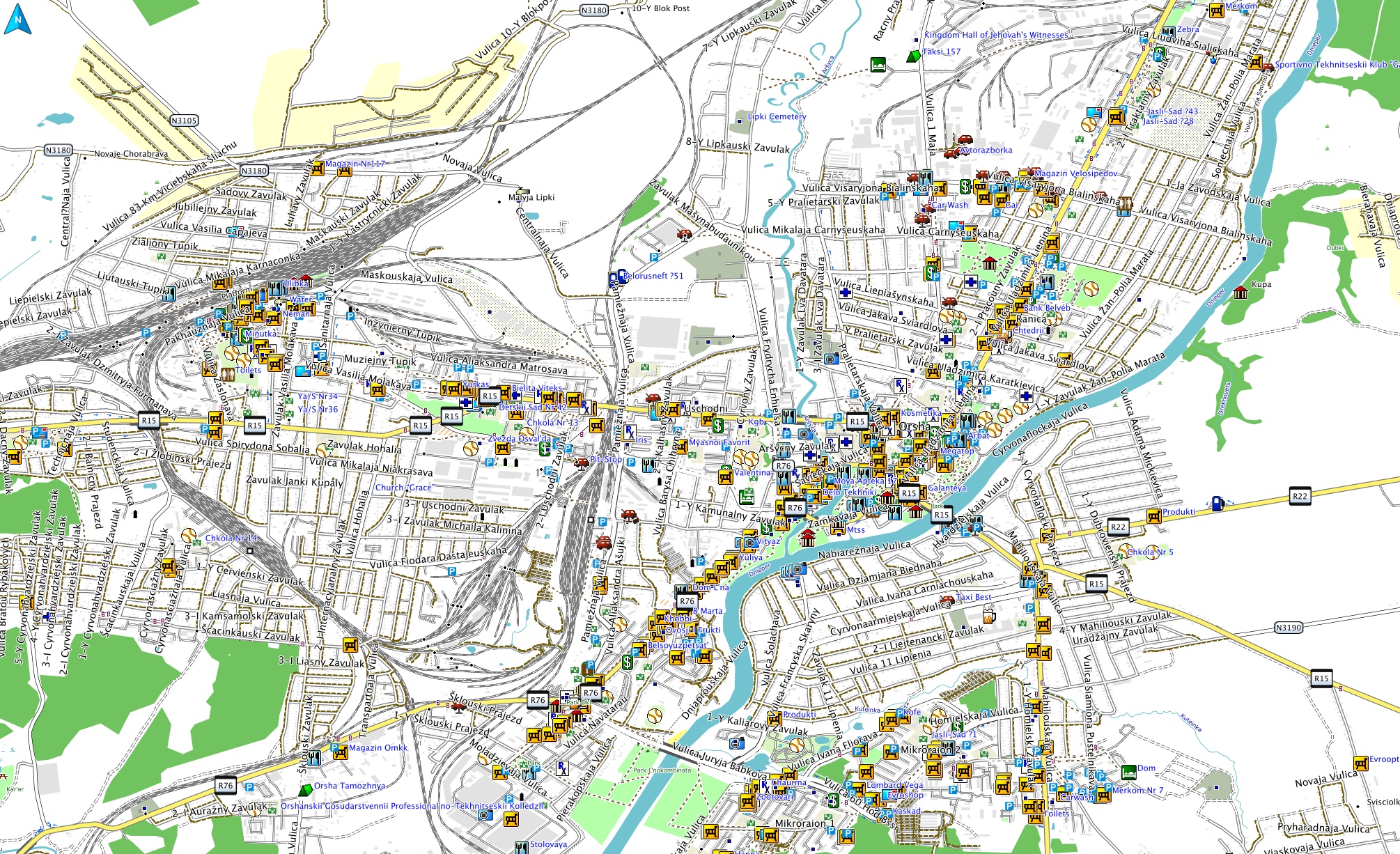

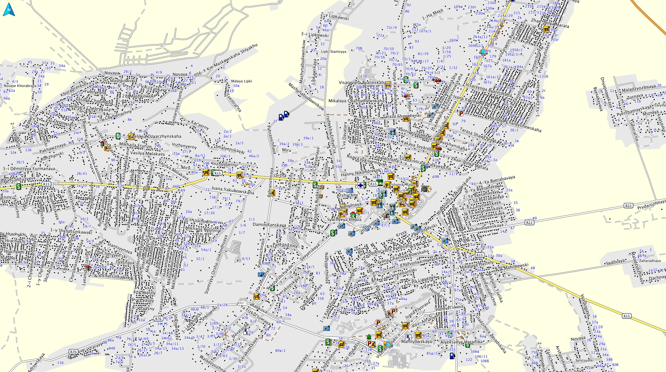

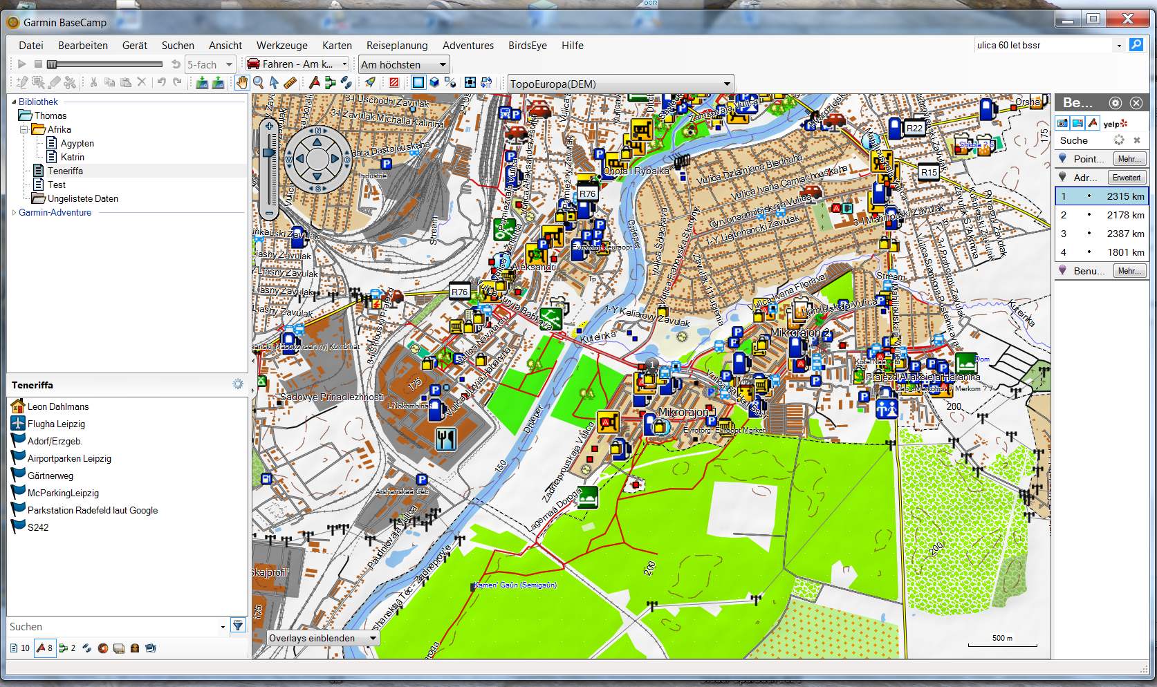

    In Basecamp kann man unter Bearbeiten-->Optionen--> Anzeige die Größe der Symbole ändern. Zu (fast) jeder Karte gehört ein Typfile, da kann man die Größe der Symbole auch ändern. Und die Größe bleibt dann auch auf dem GPS so, wie im Typfile eingestellt.
    Falls du OSM -Karten haben willst, die von Dir gewünschte Länder bzw. Regionen oder durch Koordinaten begrenzte Gebiete umfassen, und Du nichts fertiges findest, kannst Du Dich an mich wenden. Ich mache auch Auftragsarbeiten. Strassenkarten sind einfach zu generieren. Topografische Karten mit Höhenmodell und Höhenlinien erfordern einen sehr hohen Aufwand schon von der Datenbeschaffung her. Angehängt Screenshots der selben Karte, mal mit großen, mal kleinen Symbolen in BC. Und als Strassenkarte mit kleinen Symbolen
