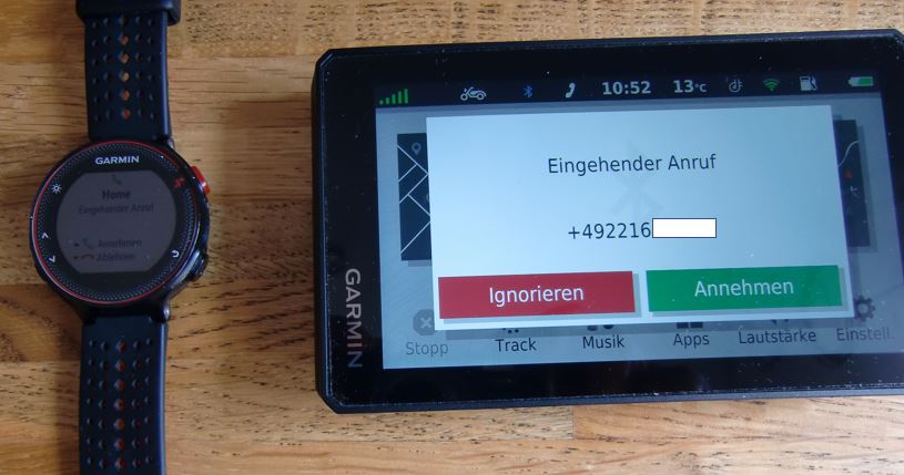

    ich habe ein Problem mit meinem neuen Zumo XT mit gekoppeltem Handy und Headset.
    Eingehende Anrufe werden nur mit der Rufnummer aber nicht mit Namen aus den Kontakten des Handys angezeigt.
    Ich habe schon alle mir bekannten Freigaben im Handy bzw. in der Drive App gemacht, aber es funktioniert einfach nicht.
    Hat eventuell einer von euch einen Tipp für mich, oder funktioniert das prinzipiell nicht?

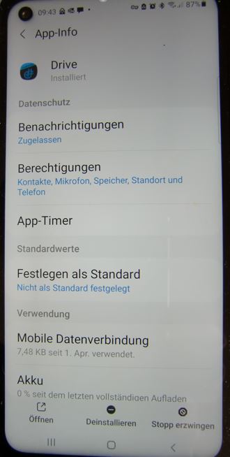

    ja, ist eingeschaltet
    Einstellungen -> Benachrichtigungen -> Drive -> Benachrichtigugen anzeigen

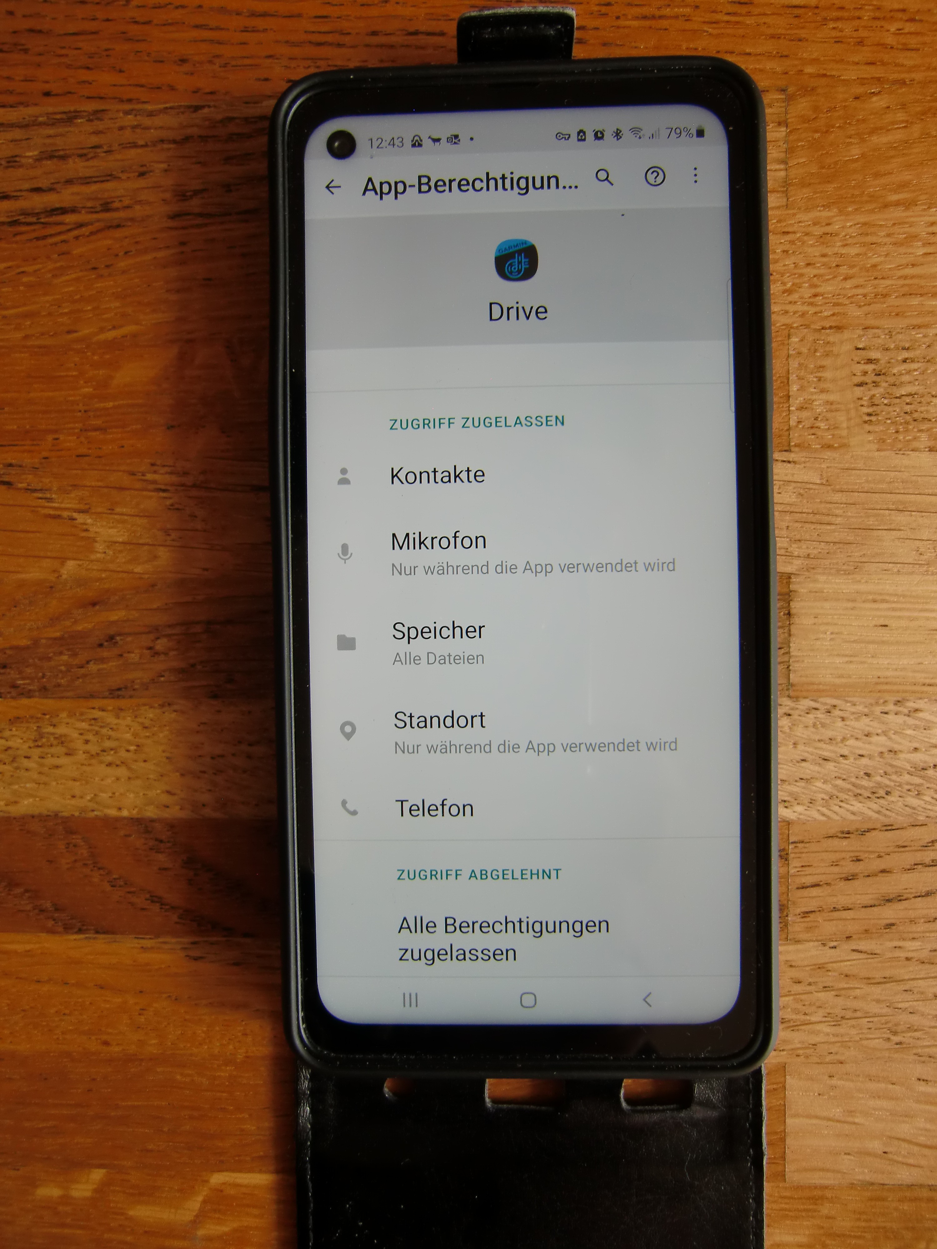

  • Das hat FASchmidt nicht gemeint - Du musst Garmin Drive die Berechtigung erteilen, auf Deine Kontakte zugreifen zu können:
    Systemsteuerung - Apps & Benachrichtigungen - App-Info - 'Drive' - Berechtigungen: Garmin Drive verlangt folgende Berechtigungen: Kontakte, Mikrofon, Speicher, Standort und Telefon
    Prüfe einmal, ob Du Garmin Drive diese Berechtigungen erteilt hast!
    Das was Du in Deiner Antwort meinst, ist nur, das Benachrichtigungen von Garmin Drive am Zumo XT angezeigt werden!

  • Hallo Robert,
    ja, auch das habe ich gemacht. Gerade deshalb verstehe ich nicht, warum es nicht funktioniert.
    Auf meiner Garmin Forerunner funktioniert dieses

  • Zeig mal den Screen Shot der berechtigungen auf deinem Handy....
    Gruß Andi#87

    nein, dem ist leider nicht so. Auch mit der Firmeware wird der Name nicht angezeigt. Ich habe diesbezüglich ein Ticket bei Garmin eröffnet das an die Entwicklung gegeben wurde. Warte aber noch auf eine Rückmeldung
