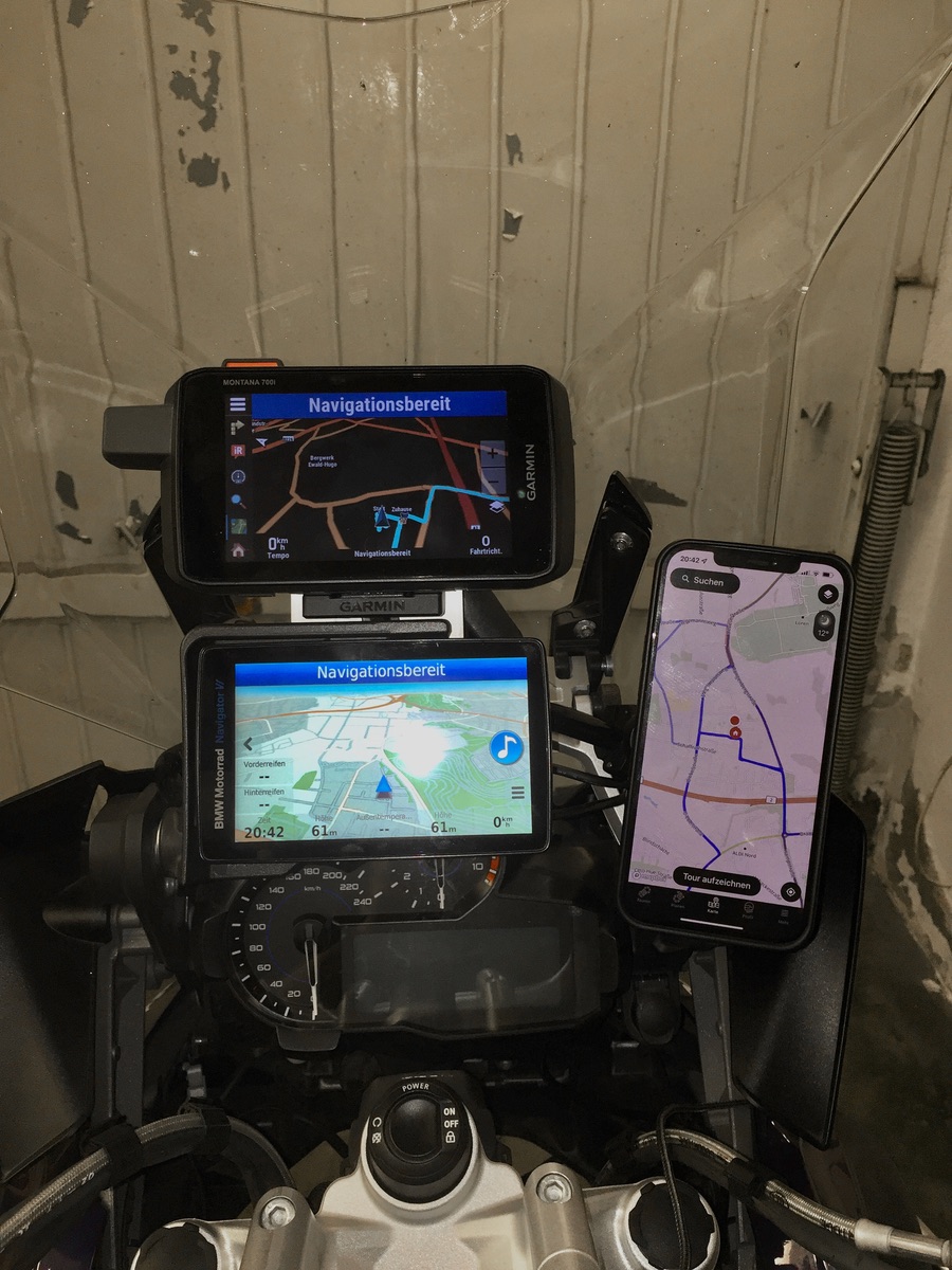

  • Gruß Deckel
    [OT] Und? Welches Gerät zeigt den richtigen Weg?
    Gruß Andi#87
  • [OT] Und? Welches Gerät zeigt den richtigen Weg?
    Plot Twist: Keines ^^
  • Welches Gerät zeigt den richtigen Weg?
    kommt halt drauf an, was man als RICHTIG definiert. Die Gefahr ist aber groß, dass man im "Hafenbecken landet", wenn man sich solcherart Reizüberflutung aussetzt.
    Mehr ist nicht unbedingt mehr
    Gruss, Hubert
    Ja, ich weiß... Manche meinen, ich wäre hier und da n bissle drüber 😉
    Punkt1: Redundanz
    Wenn ich weit weit weg von zu Hause unterwegs bin (Frankreich Cevennen) und mein Navi gibt den Geist auf, wird geklaut oder wird durch eigene Dummheit zerstört...
    Dann habe ich noch zwei weitere Navis am Start.
    Punkt2: Bedienung
    Den BMW Motorradnavigator kann ich sehr gut mit dem Drehrad am linken Griff bedienen. Rein und raus Zoomen funktioniert tadellos und hat schon so manches "falsche" Abbiegen verhindert.
    Das rumgedrücke auf dem Tochscreen hat mir schon immer nicht gefallen.
    Punkt3: Zoomstufe und Ausrichtung
    BMW Navigator halt über das Drehrad flexibel und immer genordet.
    M700i i.d.R. zwischen 300 und 500 Meter Zoomstufe
    iPhone mit Calimoto irgendwas zwischen 120 und 500 Meter Zoomstufe
    Punkt4: Ablesbarkeit
    BMW Navigator in normalen und dunkleren Abschnitten - sehr gut ablesbar
    Bei voller Sonneneinstrahlung von hinten punktet das M700i - da weiß ich dann immer noch wo es lang geht. Das iPhone ist da sowohl als auch - ne Katastrophe...
    Punkt5: Routing bei Baustelle
    BMW Navigator und M700i feste Route - ohne Neuberechnung.
    I.d.R. zoome ich via Drehrad etwas weiter raus und umfahre die Sperrung/Baustelle.
    Manchmal klappt es dann wegen der nächsten Sperrung doch nicht so wie gewollt. Hier bietet Calimoto mir dann eine gute Umfahrung, da der nächste VIA - Point ja feststeht.
    Punkt6: Kartenmaterial
    BMW Navigator natürlich Europa Straßenkarte
    M700i Europ Straßenkarte, Freizeitkarte, Wanderkarte, Fahrradkarte, Open Topo... etc.
    Da findet man dann doch noch zum Ziel, obwohl andere Navis sagen: "Geht nix!"
    iPhone dann notfalls mit GoogleMaps, Google Earth etc.
    Punkt7:
    Ich bin tatsächlich auch klein kleines bisschen technik- und bastelverliebt...
    Gruß Teckel1973
