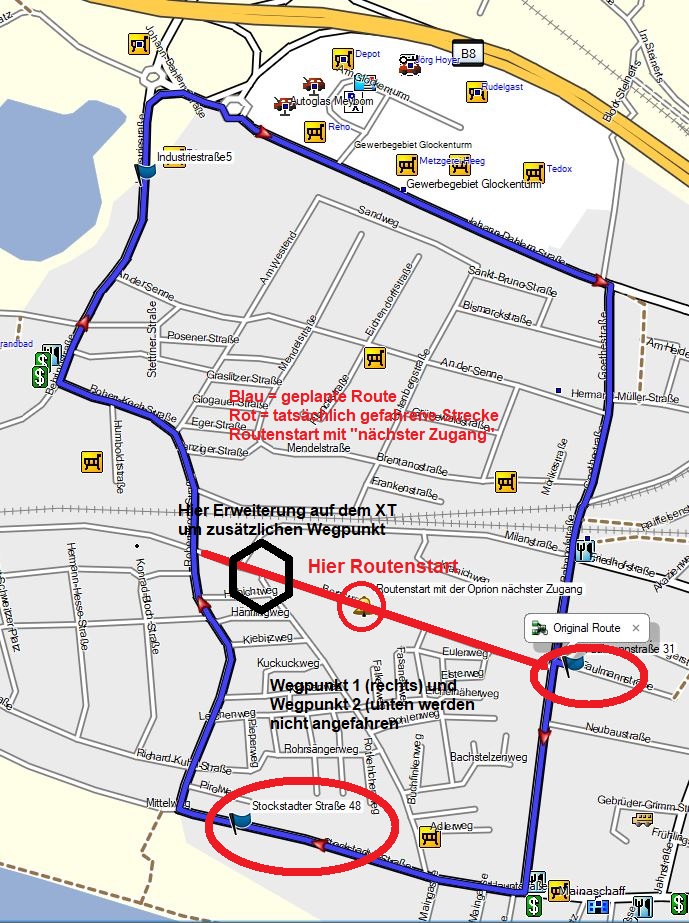

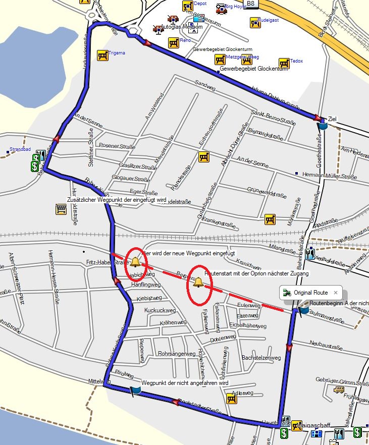

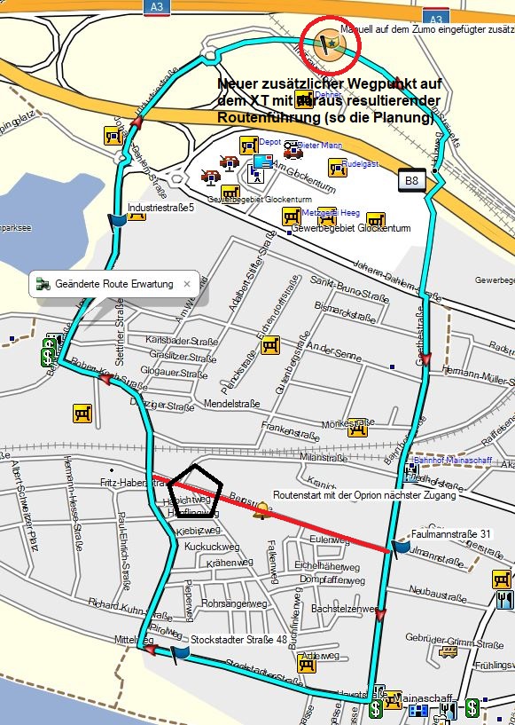

  • Volker entspricht diese Planung deinen Erlebnissen?
    1) Normale Routenplanung ohne Änderungen; Route wird erst abseits der Planung (rot) aktiviert. 2 Wegpunkte mit Alarm werden nicht angefahren. Nächster Zugang wird ausgewählt
    2) Nach Aktvierung der Route mit "nächstem Zugang" wird die aktive Route ohne auf der ursprünglichen Route zu sein mit der Funktion "Route ändern" auf dem XT um einen zusätzlichen Wegpunkt mit Alarm erweitert.
    Die erweiterte Route sähe dann so aus
    Volkers Erwartungshaltung wäre, dass die beiden Wegpunkte "Faulmannstraße 31" rechts und "Stockstädter Straße 48" in der Routenplanung nicht mehr berücksichtigt werden und die Streckenführung nur noch über die "Industriestraße 5" und den nördlichen, neuen Wegpunkt gehen
    Korrekt so?

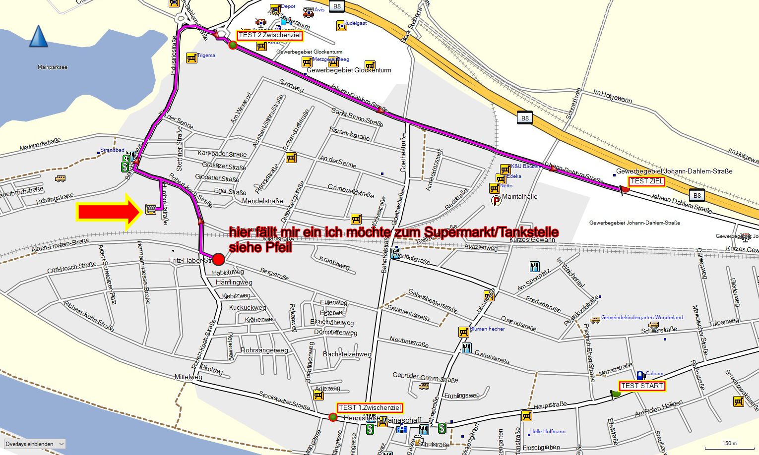

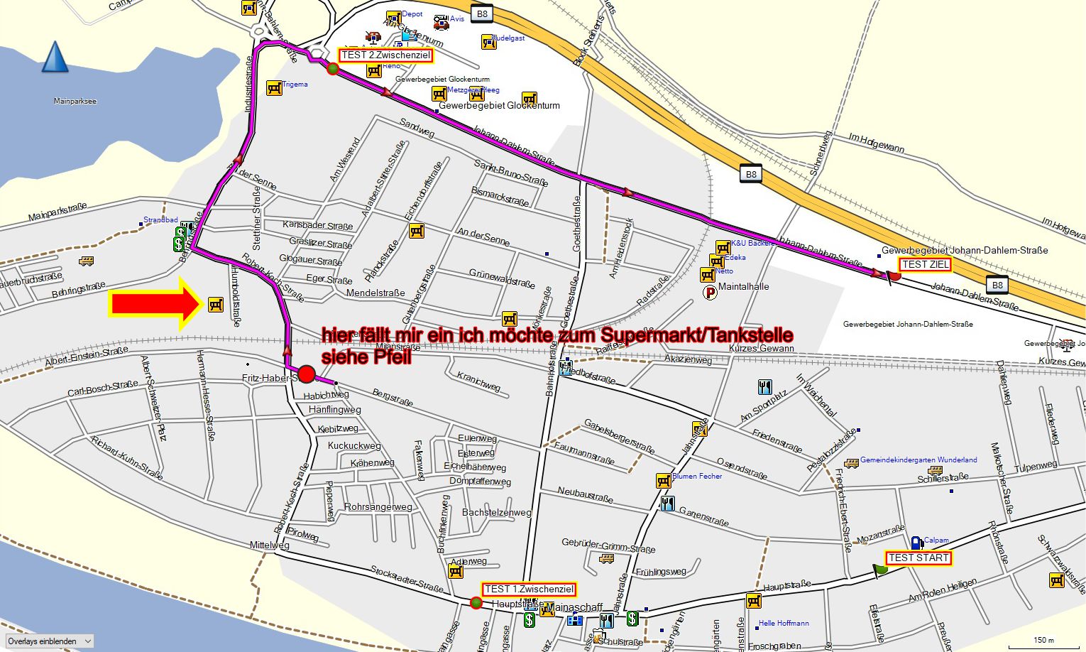

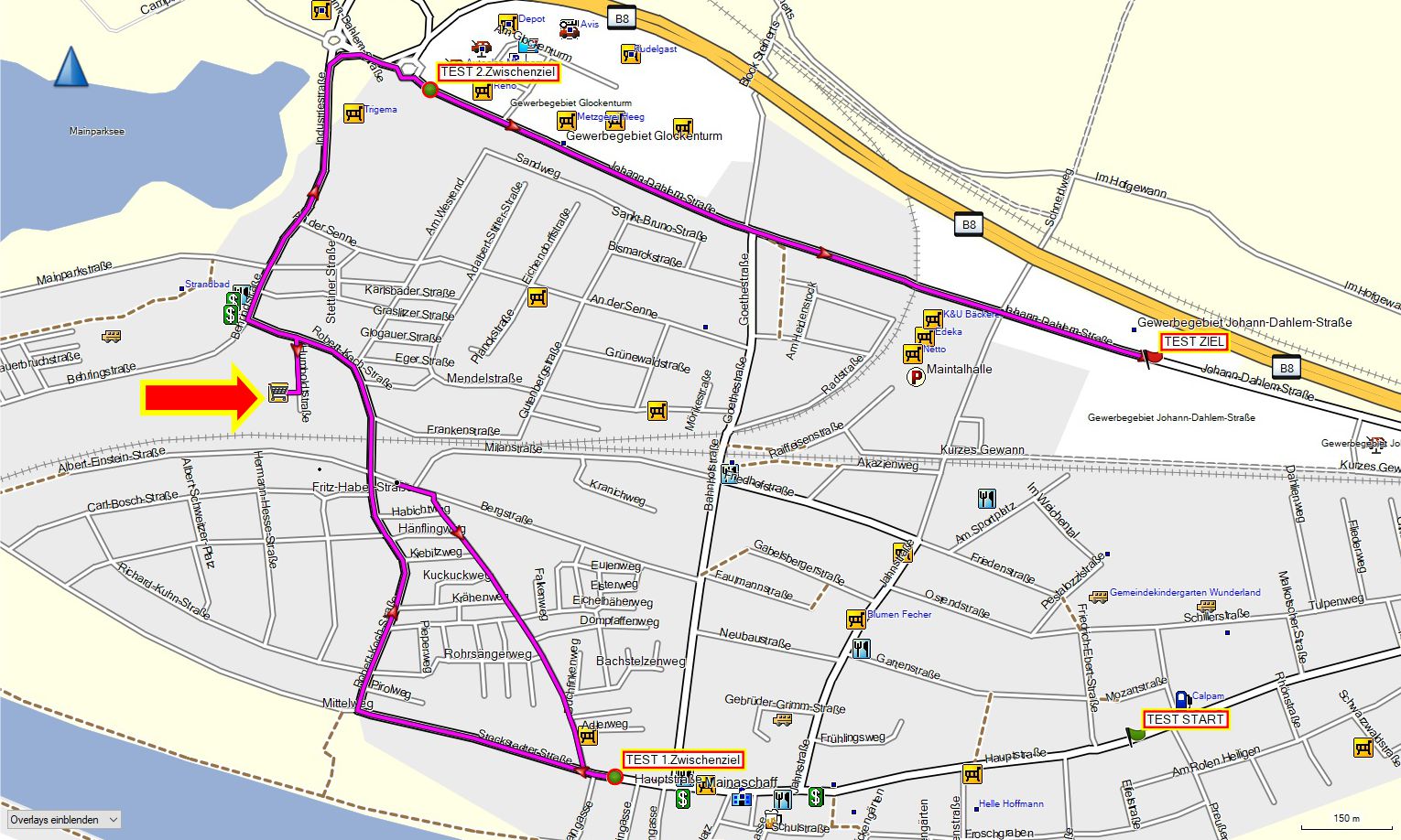

  • @Manfred ich versuch mal dein Beispiel aufzunehem
    Bild1 ist die geplanet Route mit STAR, 1. und 2.Zwischenzielen und ZIEL.
    Beim roten Punkt wird die Route durch anklicken von "nächster Zugang" gestartet.
    Ergebnis Bild2:

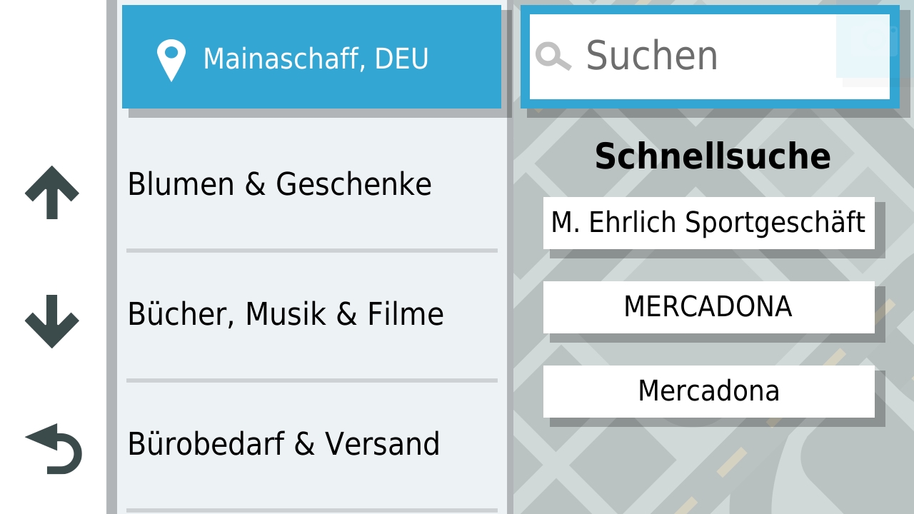

    etwas später (wieder roter Punkt) muss ich zur Tankstelle/Supermarkt, suche diesen über "POI entlang der Strecke" oder einfach "Zieleingabe" und LOS. Wichtig - die gestartetet Route läuft in der Zeit einfach weiter (ich fahre auf der Route) - der Zumo frägt "als Nächstes Ziel anfahren" was mit JA beantwortet wird.
    Es sollte eine Route folgen wie in Bild3:
    Die Route aus Bild 2 wird einfach um den Schlenker zum Supermarkt erweitert, dieser ist auch das nächste Zwischenziel auf der Route (und nicht wie im Beispiel von Manfred das übernächste Zwischenziel)
    ABER stattdessen baut der XT das ausgelassene Zwischenziel (TEST 1.Zwischenziel) wieder in die Route ein und es ergibt sich folgende Route (Bild4)

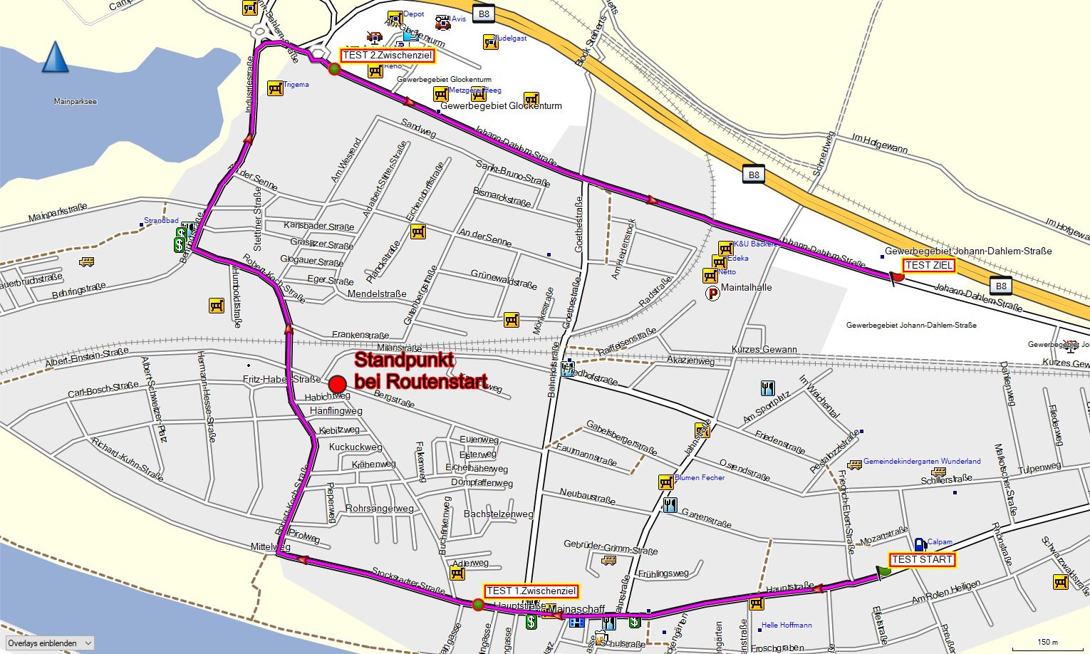

  • Jetzt der Brüller:
    starte ich am Roten Punkt die Route so wie ich es vom 395/396 gewöhnt war bei Start abseits der Route
    • GPS Empfang aus
    • Route starten - dabei das nächste Zwischenziel das vor mir liegt anwählen, hier 2.Zischenziel
    • Frage Routensimulation verneinen
    • GPS Empfang wieder aktivieren
    Ergenbnis, ich stehen am roten Punkt aus Bild, die Route verläuft von 1.Zwischenziel bis zum Ziel wie geplant. Baue ich jetzt bei laufender Route den Supermarkt ein kommt als Ergebnis die erwartete und logische Route, so wie in Bild 3 erstellt.
  • D.h. die vielen Meldungen hier die ich in den letzten 2 Jahren gelesen habe wie
    "Katasrophe man kann nicht mal ne Tankstelle in die Route einplanen" die von einigen Usern berichtet wurden, von anderen aber nicht so bestätigt werden konnten...
    Evtl. hängt das mit Starten der Route "nächster Zugang" zusammen. Wenn dabei Zwischenziel (evtl. auch Routenpunkte - muss ich noch testen) übersprungen wurden, dann berechnet der XT unsinnige Routen die u.U. sehr weit zurück führen...

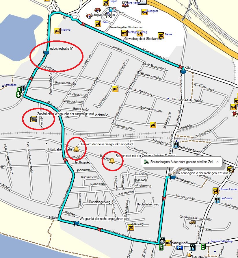

  • So ich habe dann mal meine Route (die ich mit dem Fahrrad fahre) entsprechend angepasst
    Startpunkt wird ignoriert
    Die von der Planung bekannte Strecke wird ignoriert
    Auf der Bergstraße wird die Route mit der Option nächster Zugang gestartet
    Etwas später auf der Bergstraße (noch auf der Zufahrt zur eigentlich geplanten Route!) wird die Route um den neuen Wegpunkt "Sportgeschäft" erweitert. Die Route wird nicht gestoppt, das Sportgeschäft soll in die Route eingefügt werden.
    Offen ist das Ergebnis - gibt einen Screenshot....
    Unter den gleichen Bedingungen aber mit einem zusätzlichen Wegpunkt in der Industriestraße
    Den dritten Versuch gibt es dann mit der ursprünglichen Route (erstes Bild) allerdings erst ein paar Meter später, nachdem ich mich bereits auf der tatsächlichen Route befinde.

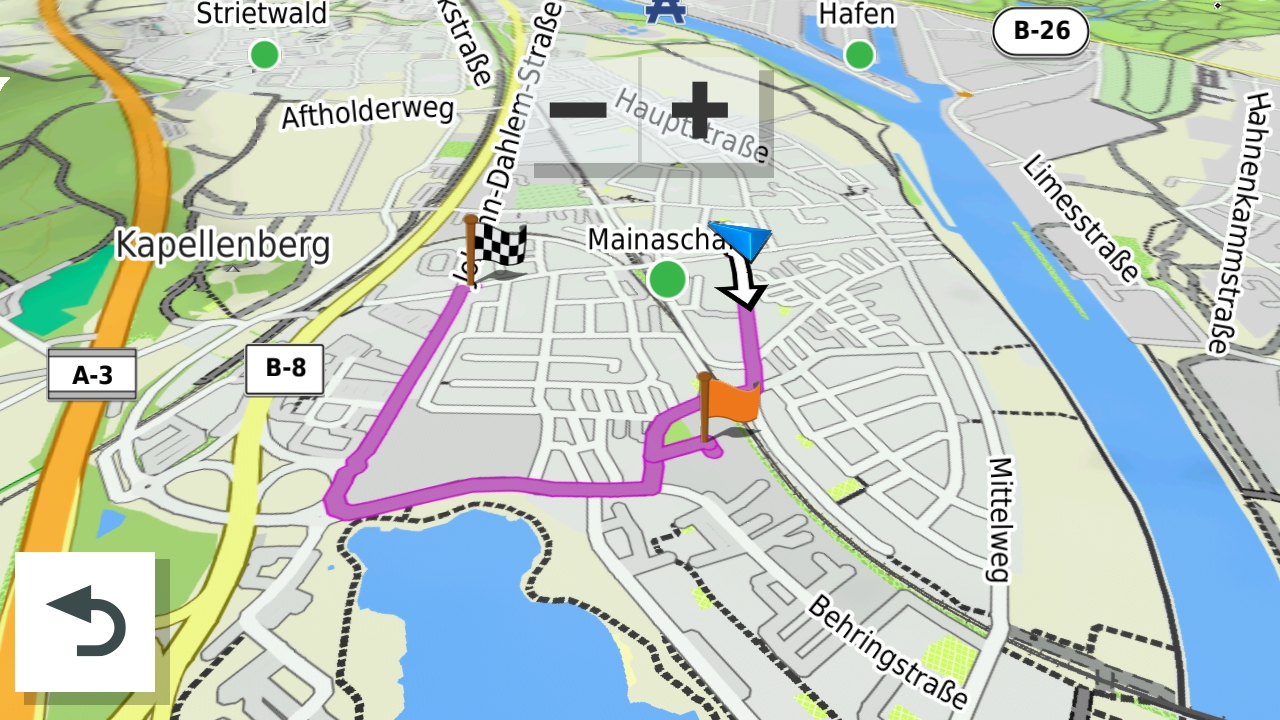

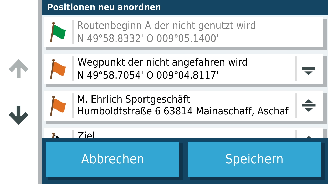

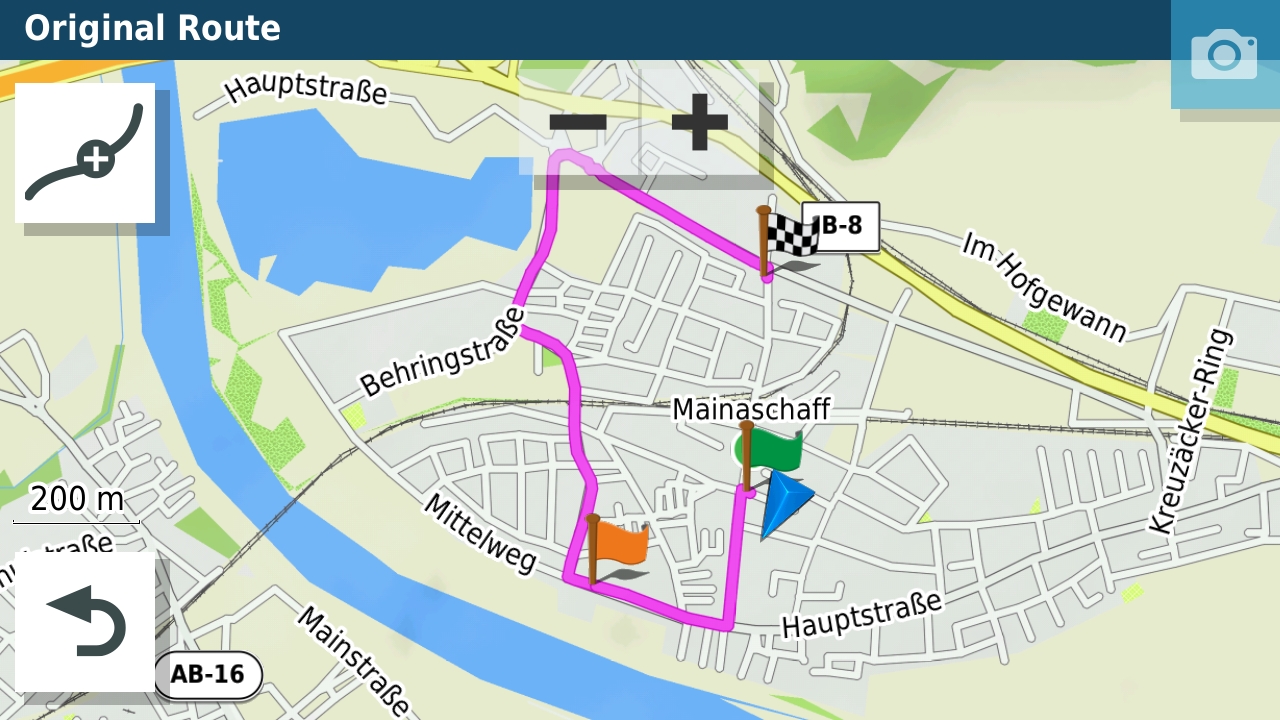

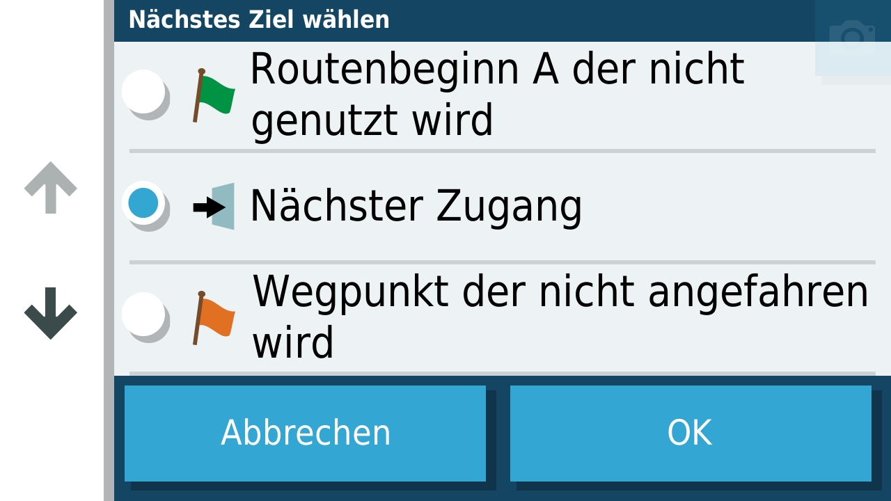

  • Hier die Screenshots vom Zumo (stammen aus 2 Versuchen, leider gemischt)
    Ursprüngliche Route mit einem Wegpunkt und einem Ziel
    Start mit "Zugang nächster Route" -
    Hier musste ich ein paar Meter von der ursprünglichen Route weg sein, da er bei zu naher Entfernung des Startpunktes zu dem "Wegpunkt der nicht angefahren wird" zurück wollte. (Siehe auch Screenshot im nächsten Post!!)

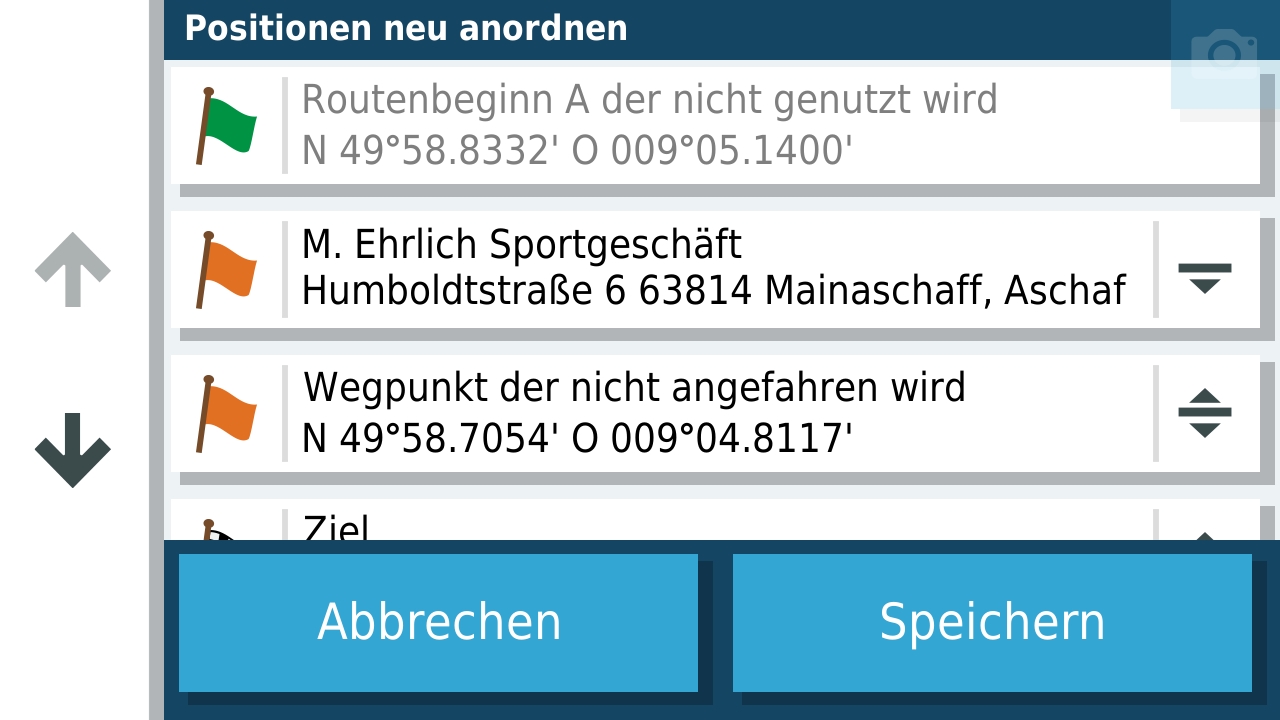

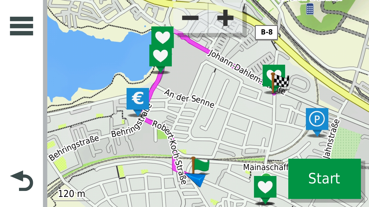

    Neuen Wegpunkt einfügen
    Und jetzt muss man natürlich aufpassen. Es wird eine bestehende Route durch hinzufügen eines weiteren Zwischenziels verändert.
    Man sieht auch der "Wegpunkt der nicht angefahren wird" ist in der Routenplanung noch enthalten. Würde ich die Reihenfolge unverändert lassen führt er mich nach dem Sportgeschäft zurück zum "Wegpunkt der nicht angefahren wird"
    Deswegen in der Übersicht der Wegpunkte die Reihenfolge umgestellt, damit der "Wegpunkt der nicht angefahren wird" in der Historie bleibt und nicht wieder in der ToDo Liste erscheint
    Der Screenshot stammt jetzt leider aus einem zweiten Versuch, hat wohl beim ersten Versuch irgendwie nicht geklappt...
    Das Routing stimmt.
    So kenne ich das auch mit der aktuellen Software (Karte + Firmware) aus den letzten Wochen im Bereich Spanien wo ich ja doch einige Male mit der Funktion "Neuberechnung aus" von der Route abgewichen bin und dann nach einer Stunde die Route mit "Nächster Zugang" neu gestartet habe oder Tankstellen als zusätzlichen Wegpunkt in eine bestehende und aktive Route eingefügt habe (da allerdings immer mit Anpassung der Reihenfolge!!)
