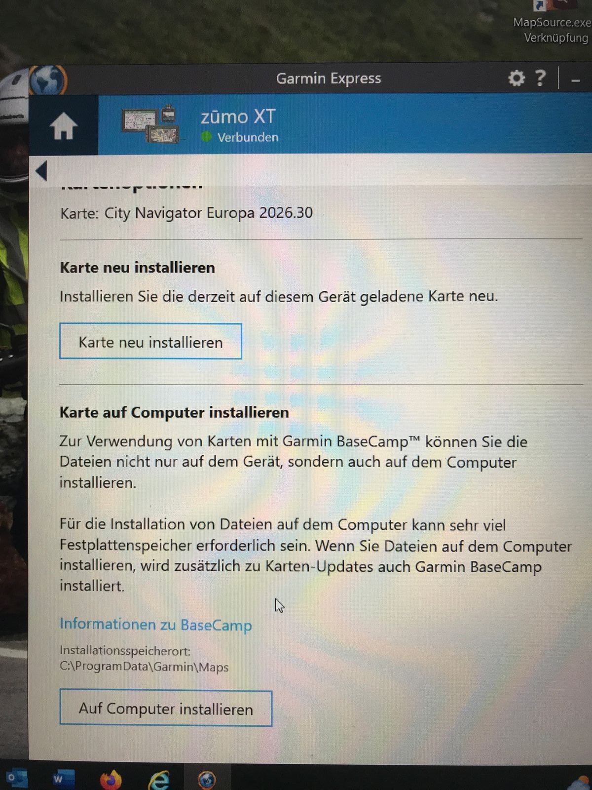

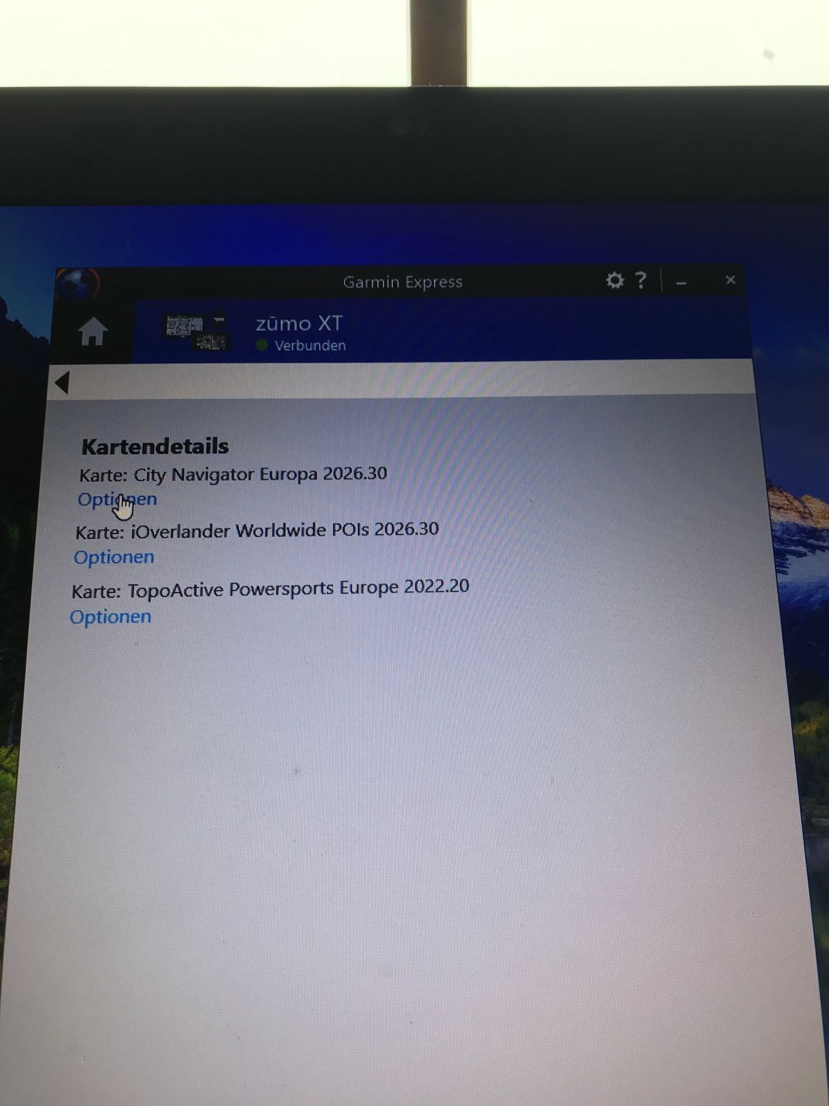

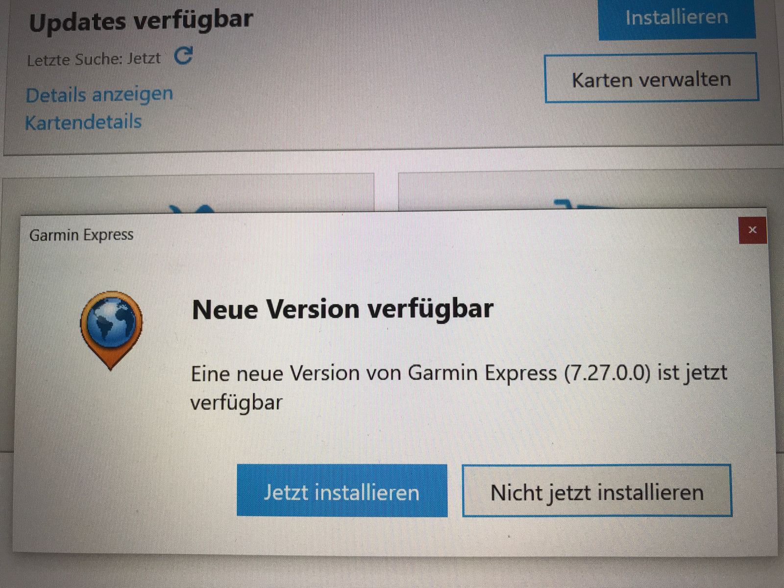

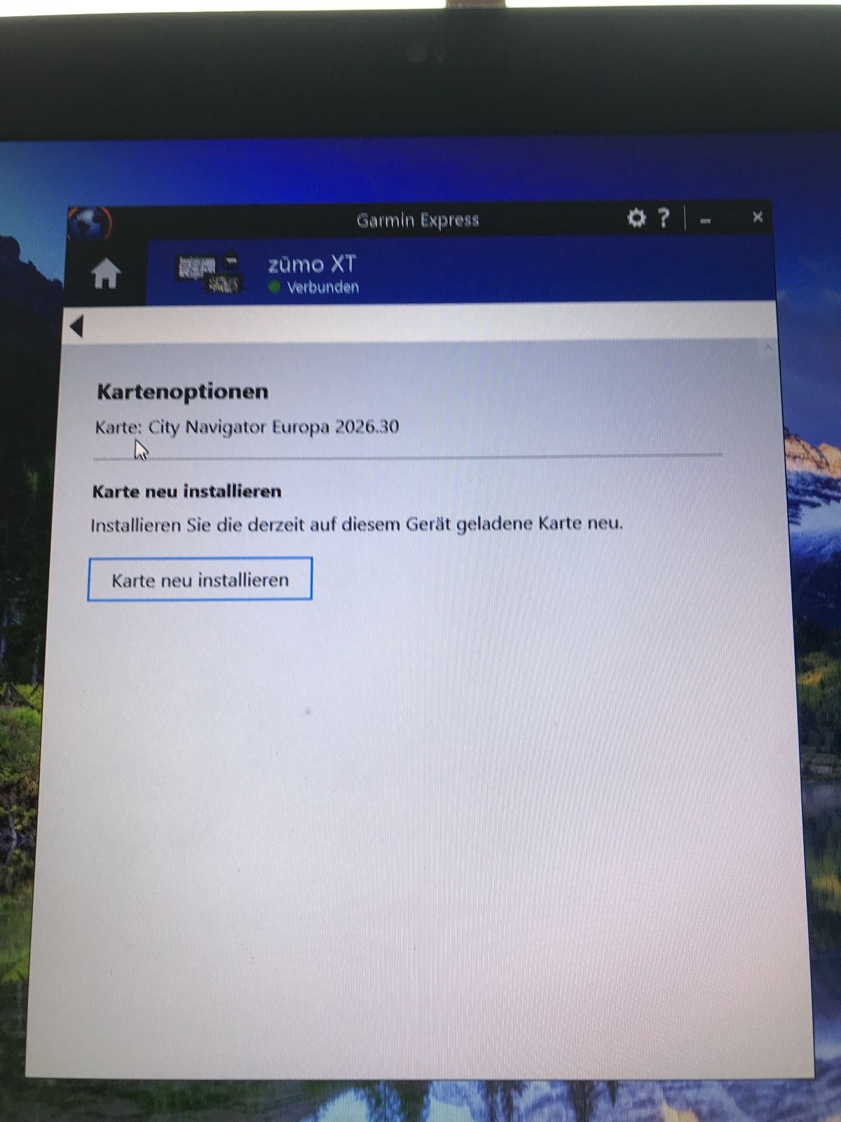

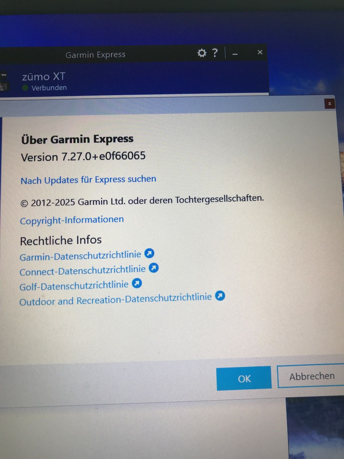

  • Hallo habe folgendes Problem: Mit dem aktuellen Basecamp kann ich die Karten 2026.30 nicht auf dem Laptop installieren.
    Mir meinem alt Pc auf dem eine ältere Version Basecamp installiert ist geht es. Kann mir jemand helfen?
    Im Anhang die Meldungen. Das letzte Bild ist die neueste Version bei der es nicht geht.
  • Diese Funktion ist jetzt 'umgezogen' (Zumo XT muss angesteckt sein):
    • Zumo XT anklicken
    • rechts(!) auf 'Karten verwalten' klicken
    • City Navigator anklicken
    • rechts den Tab 'Computer' anklicken
    Dann kann man wie gewohnt die Karten auf dem Rechner installieren!
    Kleine Anmerkung - die Änderung des Pfades bewirkt nichts, zumindest am PC unter Windows werden die Karten immer ins vorgegeben Verzeichnis installiert! Allerdings kann der entsprechende Ordner danach an eine beliebige Stelle verschoben und mittels Verknüpfung im Original-Ordner von jeder beliebigen Stelle aus verwendet werden...

  • Hab dieses mal auch erst komisch geschaut - 2026.20 ging noch normal ... muss an irgendeinem Express Update liegen das die Funktion umgezogen ist.
