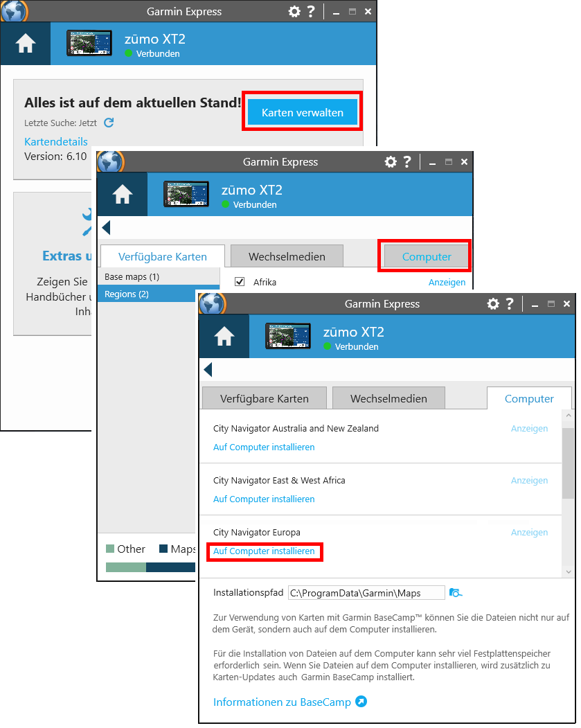

  • Bei meinem XT war die CN NTU nach dem Update auf 2026.20 nicht verfügbar (nicht freigeschalten).
    Dann also nochmal einen Update auf dem XT durchgeführt ... (nicht freigeschalten). :/
    In GE dann doch mal die Kartenverwaltung aufgemacht und festgestellt, dass die CN NTU deaktiviert drin stand.
    Also Haken rein, Update ... und oh Freude, die Karte auf dem XT war verfügbar ;)

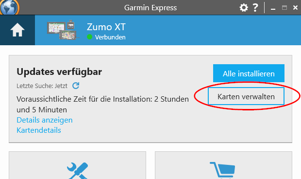

    Unabhängig davon ist mir gerade, beim Kartenupdate des Drive 5, aufgefallen, daß es einen deutlichen Unterschied zum XT gibt:
    XT upgedatet, Kartendownload/~installation wird als abgeschlossen gemeldet, trotzdem erscheint immer noch/wieder die Meldung, daß Updates zur Verfügung stehen und die neue 2026.20 wird zum Update angeboten :( . Erst trennen und neu anschließen des XT an den Rechner führen zum Verschwinden der Meldung, die unbedarfte Zeitgenossen zum erneuten Anstoßen des Kartenupdates veranlassen könnten ;) => Endlosschleife :) ). Das war m.E. nach früher nicht so, Update abgeschlossen, Angebot von Update weg. Beim Drive 5 wurde das Kartenupdate abgeschlossen und es gab keine Meldung mehr zu verfügbaren Updates, fertig.
    Wie hast du das in GE = Garmin Express (?) gemacht? Habe das gleiche Problem, keine Karte. Den Scheiss hatte ich schon einmal vor Wochen mit dem CN NTU 2026.10. Damals habe ich das Gerät Reset. Ehrilich gesagt, seit ca 3 Jahren jedes Jahr der gleiche Scheiss. Ich habe echt keinen Bock mehr mir die Nächte um die Ohren zu hauen weil was im Garmin nicht mehr geht. Ich plane für mein Leben gerne auf Basecamp und fahre meine Touren danach. Aber ich nerve mich jedesmal, frage mich was habe ich wieder verbockt und frage andere die noch Garmin verwenden nach Rat. Ich bin Anwender und das Zeugs muss funktionieren und ich muss kein Profi sein. Sonst kann ich wie die meisten meiner Kumpels auf Calimoto, Kurviger oder My Route ... umsteigen. bin echt frustriert.

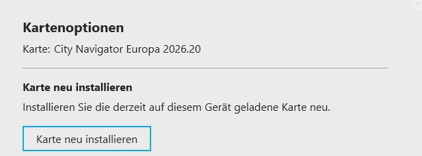

  • Naja, da setzt Du die Karte eigentlich nicht 'aktiv' oder 'inaktiv', sondern installierst sie neu oder deinstallierst sie!
    Ich hab' z.B. bei der TopoActiv Powersports den Haken herausgenommen, da ich die sowieso nicht brauche - und die Karte wurde vom Zumo XT gelöscht...
    'Aktiv' und 'Inaktiv' setzen kann man nur auf dem Zumo XT direkt unter 'MyMaps'!
    Aber wichtig ist, das es zum Erfolg geführt hat - möglicherweise führt das ja zu einer 'wirklichen' Neuinstallation, was dann auch die Freischaltungsdatei beinhaltet!?

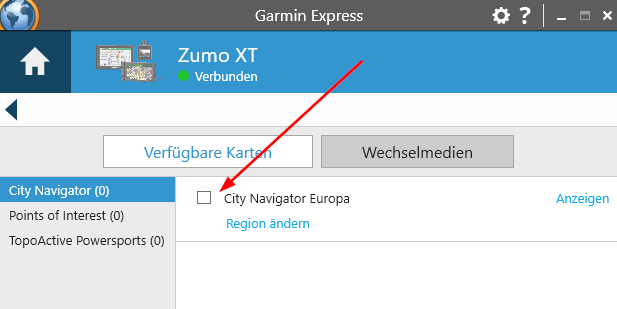

  • An der Stelle wird entschieden, ob die Karte im internen Speicher, oder aber auf einem eventuell vorhandenen Wechselmedium (a.k.a. Speicherkarte ;) ) installiert wird. In letzterem Fall wählt man den Reiter Wechselmedium und setzt den Haken da, und er verschwindet automatisch bei "Verfügbaren Karten " (und umgekehrt). Damit habe ich in der Vergangenheit ein paar Mal rumgespielt und böse Bruchlandungen beim Verschieben der CN-Karten erlebt (bis hin zu XT inaktiv, erst mit Werksreset wieder zum Leben zu erwecken :( ). Mit den Topo-Karten gab es keine Probleme.
    Uli
    Drive 5/div. Street Pilot 2820/BMW Navigator III/zumo XT
  • Ah, ok - An das hab' ich noch gar nicht gedacht, da das (Speicherplatz), zumindest für mich am Zumo XT gar kein Thema ist...
    Deshalb natürlich dann auch das (gewollte) Löschen der TopoActive...
