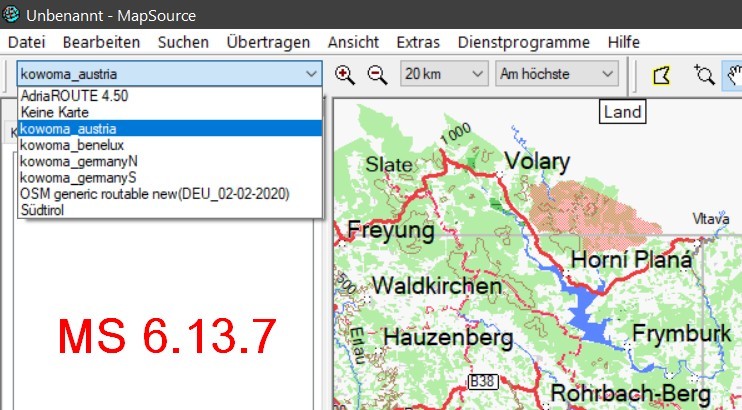

Garmin NT Europa als .gmap in MapSource 6.13.7 einbinden.

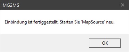

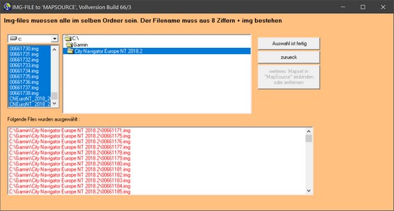

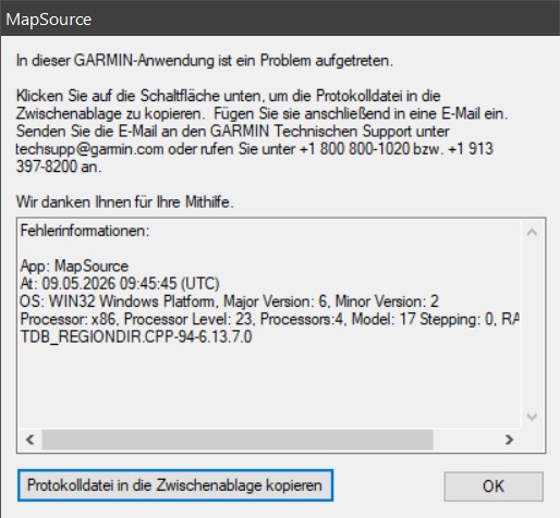

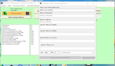

  • Ich habe einen Versuch mit IMG2S-Built66_3 gemacht.
    Das Ergebnis sieht man in den Fotos
    Aber auch mit dieser Version schaffe ich die Einbindung nicht.
    Elian
    5 Mal editiert, zuletzt von Elian ()

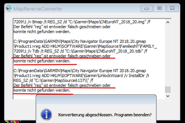

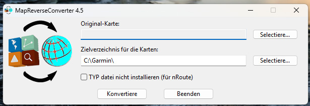

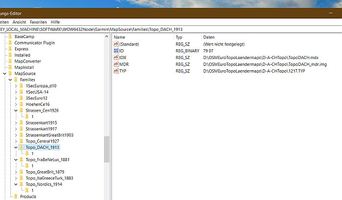

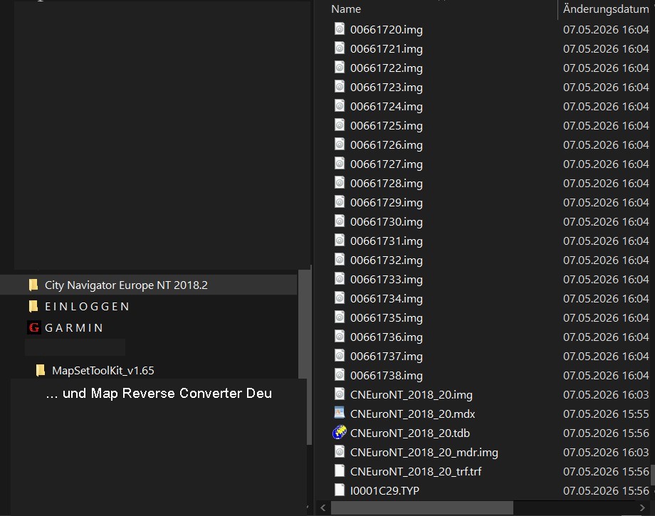

  • Du hast es aber nicht so gemacht, wie ich es vorher erklärt hatte. Bei Deiner Variante werden die TDB neu erzeugt. Das ist falsch. ReverseConverter hat alle benötigten Datein ja bereits erzeugt. Und die solltest Du verwenden. Dann gibt es u.U.noch eine Falle,: die vom ReverseConverter erzeugte Datei ?????_mdr.img ist häufig unbrauchbar. Also lasse in der Maske alle Dateien, die dort optional sind leer, lediglich das Typfile kannst Du nehmen
    Die Leerzeichen im Pfad hast Du auch nicht gelöscht !!!

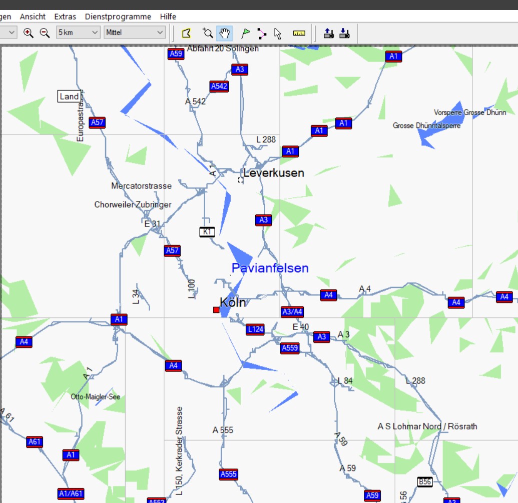

  • Hallo, du machst dir große Mühe, und dafür ein herzliches Dankeschön.

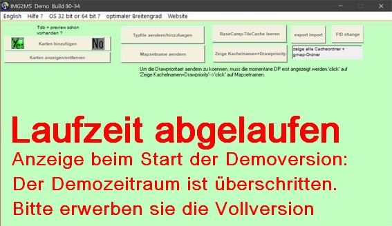

    Wie oben schon geschrieben (siehe Beitrag und Foto) kann ich die Demoversion nicht nutzen, da die Zeit für die Demoversion überschritten ist. Mit meiner "alten" Version zeigt sich das o.g. Ergebnis.
    Auf meinem PC habe ich "irgendeinen Fehler" gemacht, den ich mit meinem Wissen nicht beheben kann. Wüsste ich, dass ich die NT 2018.2 und meine Wanderkarten wieder in MS 6.13.7 installieren könnte (die MS 6.15.7 brauche ich dann nicht), würde ich ALLES WAS MIT MAP SOURCE ZU TUN HAT, AUCH IN DER REGISTRY, löschen und alles neu installiern. Aber das traue ich mich nicht. Mein letzter Versuch war deine Demoversion, aber die funktioniert (BEI MIR HIER) nicht.

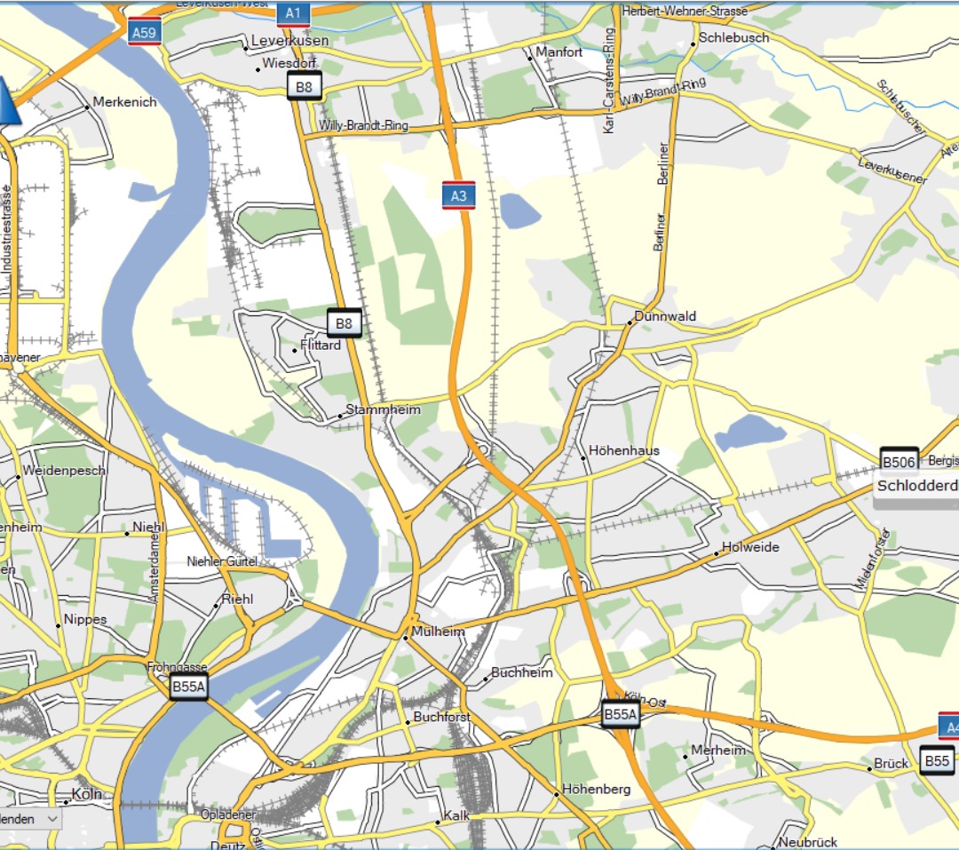

  • Liebe User, da ICH mein Problem auch mit eurer Hilfe nicht lösen kann (MS zeigt alle Karten aber in unlesbarer Form, die Karten sind auch in BaseCamp, und dort absolut top), steige ich wohl auf BaseCamp um.

    ein großes Danke an alle, die versucht haben, mein Problem mit MS zu lösen. Es sollte einfach nicht sein. Ich vermute irgendeinen Fehler in meinem PC. Deshalb habe ich mich entschieden (schweren Herzens) auf BasCamp 4.7.5 umzusteigen. Und da suche ich jetzt noch nach einem TypFile, um diese "merkwürdige" Farbe zu ändern. Mit der Verzerrung in BS kann ich leben, aber die Farbe....!
