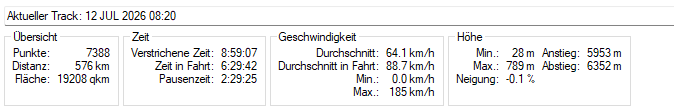

  • Aber mal aus Neugier: Was ist an dem Track qualitativ schlecht? Bzw. was macht GPSMAP anders oder besser?
    Wenn ich im Zumo nachher mir den Track anschaue habe ich z.B. Höchstgeschwindigkeit 250km/h oder 450 km/h ... das versaut die Statistiken. Da sind immer wieder bereiche wo die Geschwindigkeit nicht stimmt. Die alle rauszufiltern nachher ist mir zu viel arbeit. Hab ich beim GPSMAP maximal mal wenn es durch einen Tunnel ging. Die Genauigkeit ist beim GPSMAP auch besser (der setzt auch mehr punkte)
    Beispiel aus der Aufzeichnung von der Tour ... sorry 361 fährt mein Mopped nicht ;)
    Den letzten Tag hab ich ja auf beiden wieder,
    GPSMAP ->
    ZumoXT
    GPSMap entspricht der Wahrheit ...
    Ob es einen Stört muss jeder selbst für sich entscheiden - für die meisten ist das vermutlich wurscht solange die Trackaufzeichnung einigermaßen dem gefahrenen entspricht.
