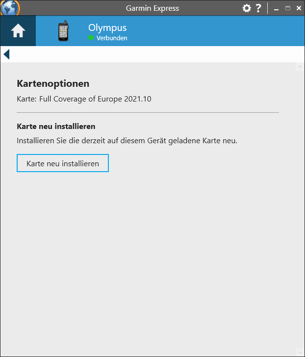

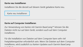

Weiß jemand, ob das Absicht ist, dass keine Option zur Installation der CN NT Karten für BaseCamp angeboten wird?
Garmin Montana 7X0i - CN NT auf PC nicht installierbar?

Nein. Es geht hierbei um vorinstallierte Karten auf dem Montana. Keine extra gekauften Karten. Wie beim Drive, Zumo, 276Cx (USA), etc.. Sonst hast du natürlich absolut Recht. 700 hat nur eine vorinstallierte TopoActive-Karte. 700i und 750i haben vorinstallierte CN Karten (NT) + TopoActive

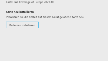

Laut Garmin ist das Lifetime. Ich habe auch zwischenzeitlich Updates der CN und TopoActive auf dem Montana installieren können. So ist das nicht. Wurde sauber, wie immer, via Garmin Express angeboten. Aber es gibt keine Option für die Installation auf dem PC.

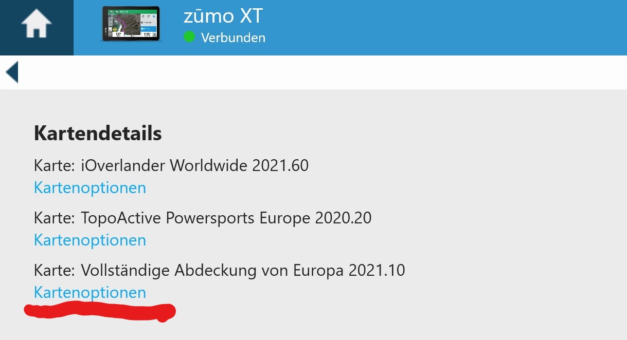

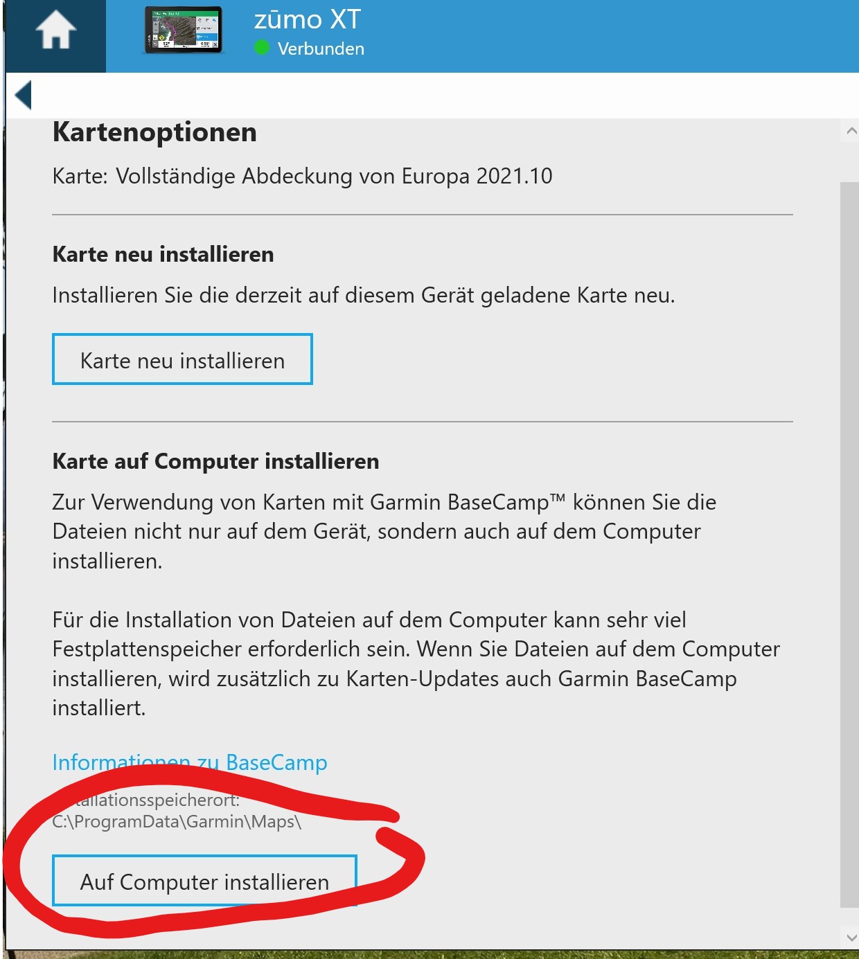

Beim Zumo XT als Beispiel wird das weiterhin mir angeboten. Wobei das Montana 7X0i irgendwie auch eine komische neue Kartenverwaltung in Garmin Express hat. Vielleicht hängt es damit zusammen.
Hier der Vergleich.
Meine Vermutung wäre, dass es evtl. das selbe Problem wie beim Zumo 396 ist?!

Garnicht. Du musst das Gerät an Garmin Express anschließen und von dort die Installation der Karten auf den PC starten.
Danke.
Und wenn die Karte via GE vom Navi auf den PC installiert wurde, kann man von diesem Zeitpunkt an die NTU-Karte auf dem PC zum Planen benutzen, ohne dass das Navi erneut angeschlossen sein muss?
Die Karte wird nicht vom Navi auf dem PC installiert, sondern die Installationsdateien werden vom Garmin Server auf den lokalen PC geladen. Aus diesen Daten wird dann die Karte für den PC und ggf. für das Navi erzeugt.
Für die ganze Prozedur sind temporär ca. 15 GB Speicherplatz auf dem PC erforderlich.
Und ja, wenn die Karte auf dem PC installiert wurde, wird das Navi zur Routenplanung nicht benötigt. -

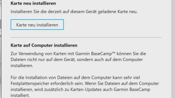

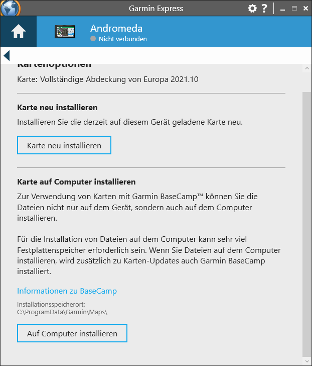

Ich habe Garmin ausgetrickst. Man kann mit dem Montana 700i/750i (Gilt nur für 700, da dort keine CN-Karten dabei sind) CN Karten via Garmin Express auf dem Computer installieren!
Offenbar gibt es einen Bug? Feature?, womit man das Feature reaktivieren kann. Funktioniert hier reproduzierbar.
Voraussetzung: Das Montana muss im 'Garmin Spanner' Modus (Einstellungen -> System -> Erweiterte Einstellungen -> Schnittstelle) konfiguriert sein.
1) Garmin Express starten und Montana auswählen (Gerät wird nicht als Verbunden angezeigt)
2) Montana via USB mit Rechner verbinden
3) Sobald die Abfrage bezüglich Massenspeichermodus kommt, einfach nichts tun. Weder auf 'Ja' noch auf 'Nein' klicken.
4) Nach paar Sekunden wird Garmin Express das Gerät trotzdem erkennen und als verbunden melden, mit dem Unterschied, dass der neue Modus für die Kartenverwaltung deaktiviert ist.
5) Man kann nun über den gewohnten Weg (Kartendetails -> Kartenoptionen -> Karte auf Computer installieren) die CN Karten auf dem Rechner lokal installieren lassen.
