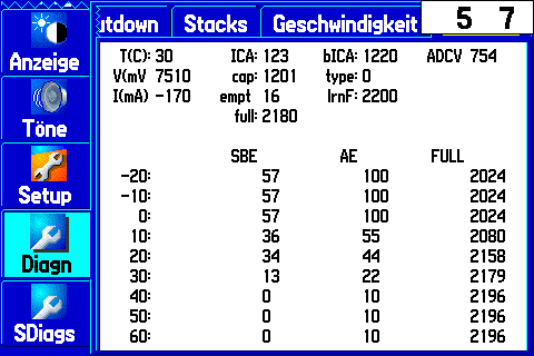

    In der letzten Abteilung (wie die heist lässt sich nicht erkennen) sieht es nach Temperaturkompenstion aus. Ganz oben links wird die Gerätetemperatur angezeigt, das darunter könnte die Akkuspannung sein. Das Nächste scheint die Stromaufnahme zu sein. Meiner zeigt beim simulieren -263 mA, beim aquirieren -273 mA an. An der Steckdose hat man dann einen positiven Wert und es wird der Ladestrom angezeigt.
    In der Tabelle darunter sind offensichtlich irgendwelche temperaturzugeordneten Faktoren zu erkennen.

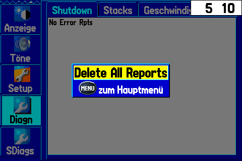

    "DIags"->Shutdown
    Dort sind die letzten Ereignisse für eine nicht-korrekte Abschaltung des Geräts zu finden. Nicht schlecht. Meine letzte war eine "Low Battery" und davor mehrere so aussagekräftige "Abnormal PwrDwn" (Offensichtlich SHutdown ohne definierten Fehlercode, bzw. kam das Gerät gar nicht mehr dazu, etwas in den Speicher zu schreiben)

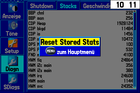

    "DIags"->Stacks
    Wohl SPeicherinfos, kann da nur raten

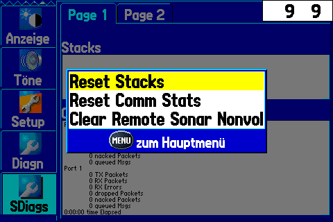

    "SDIags"->Page1->Comm Statistics
    IMHO INFOS über die beiden seriellen Schnittstellen.

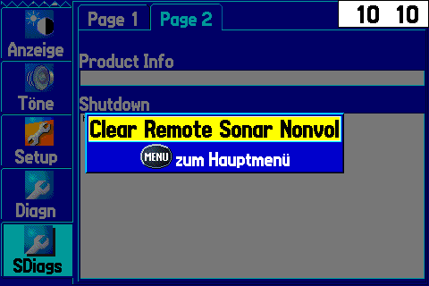

    "SDIAGS" könnte für Sonar-Diagnose stehen.

  • Ist ja ganz interessant, was da hoch kommt.
    Das mit den Stacks erinnert mich stark an (Prozessor) Register. Könnten aber auch Software-Daten sein.
    Jetzt rate ich mal:
    IOP_usb könnte die Memory-Stelle für USB sein
    IOPr und IOPt enthalten wohl die entsprechenden Werte für die seriellen Schnittstellen.
    NV könnte das Non Volatile Memory angeben
    bei mir NV total 174928 und NV used 131040 (Version 4.10)
    # mallocs zählt hoch und gibt evtl memory allocations an
    SDiags sieht eindeutig nach Statistik der seriellen Ports aus
