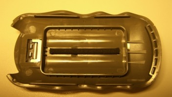

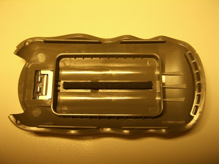

ich habe am Wochenende festgestellt, dass in meinem Batteriedeckel ein Loch ist. Bei genauerem Hinsehen kann man sehen, dass auf der Innenseite das Material eine Einfallstelle hat und die ist durch das häufige benutzen der Fahrradhalterung durchgebrochen.:(
Kann mir jemand sagen, wie man die Garantieabwicklung am besten und schnellsten übersteht? Soll ich über den Internethändler gehen oder mich direkt an Garmin wenden? Muß ich das gesamte Gerät einschicken?

Das Loch ist bei mir mit Silikon verklebt und hat somit keinerlei Funktion, außer eventuell als Überdruckventil (siehe oben) oder ist produktionsbedingt (Spritzguss) oder einfach nur an der falschen Stelle geplant worden.

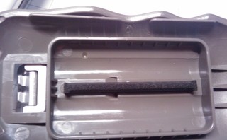

Bei meinem 400T ist an der entsprechenden Stelle eine Vertiefung. Hält man den Deckel gegen das Licht kann man das Licht an einem kleinen Punkt durchscheinen sehen. Da ist das Plastik also sehr sehr dünn. Ich würde wetten, wenn ich da drauf drücke, habe ich ein Loch im Deckel. Das wäre fatal, da damit Wasser in das Batteriefach eindringen kann.
Da ich in grauer Vorzeit mal einige Kurse in "Plaste und Elaste" belegt hatte, und auch mal einige Stunden an einer Spritzgussmaschine für Plastikteile stand, würde ich hier mal vermuten, das die Negativform für den Deckel einen Fertigungsfehler oder Verunreinigung aufwies. Dadurch ist diese Vertiefung entstanden.
Das nicht jedes Gerät diesen Fehler aufweist, kann daran liegen, das die Deckel nicht nur auf einer Maschine gefertigt werden. Das man das nachträglich mit Silikon verkleistert, zeigt aber das da wohl eine ganze Reihe von Geräten betroffen sind. Andernfalls hätte man einfach die Deckel ausgetauscht.

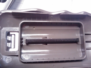

Jau, bei meinem 400t ist das auch genauso, wie jlacky es beschreibt.
Ein Mini-Loch, scheinbar nur durch eine hauchdünne Plastikschicht verschlossen...

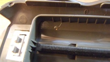

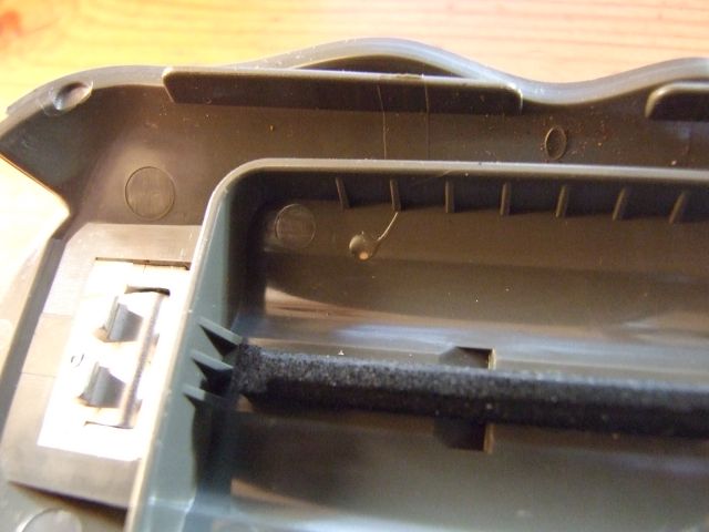

Ein Fehler in der Gussform ist das mit Sicherheit nicht, dafür sieht die Bohrung in dem Bild oben zu gleichmäßig aus. Auch die dünne Kunststoffschicht hat ihren Sinn. Die Spritzgussform ist zweiteilig. Wenn eine Bohrung in dem Spritzgussteil angebracht werden soll, muss in der einen Formhälfte ein Zapfen und in der anderen eine Bohrung sein. Beim Spritzgießen entsteht dann oft ein sehr hoher und scharfer Grat, weil Bohrung und Zapfen relativ viel Spiel haben müssen. Der Grat lässt sich auf Grund der unregelmäßigen Form auch nur relativ schwierig entfernen.
Die bessere Konstruktion besteht nur aus einem kurzen Zapfen, der bis auf ein Zehntel bis zur Gegenformhälfte reicht. Jetzt gibt es keinen Grat und die Bohrung lässt sich mit einem Senker, der die dünne Kunststoffschicht durchstößt, sehr leicht gratfrei herstellen. Die Form hält außerdem auch eine größere Anzahl Schüsse aus, weil der Zapfen kürzer ist.
Wahrscheinlich hat man während der Produktion gemerkt, dass eine Bohrung überflüssig und eher nachteilig ist und hat dann erstmal zur Verstärkung einen Tropfen Heißkleber draufgetan. Mal eben ein paar Tausend Gehäuseschalen wegwerfen und eventuell keine Geräte fertigen zu können, ist da die eindeutig schlechtere Variante.
Die meisten Kleber halten auf solchen Kunststoffen nicht besonders. Heißkleber funktioniert auch ohne Aktivator noch einigermaßen gut. Ansonsten gibt es mittlerweile elastische Dicht- und Klebemassen auf MSP-Basis (modifiziertes Silanpolymer), die auch schwierig zu klebende Kunststoffe erstaunlich gut kleben.
