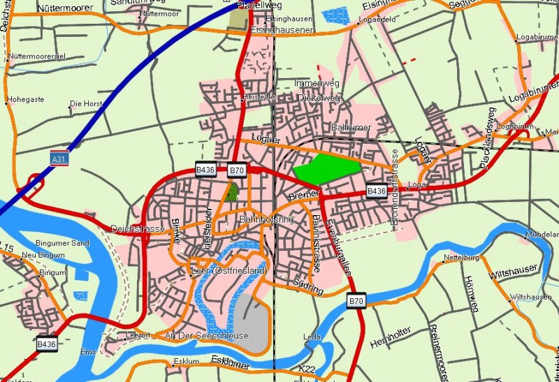

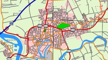

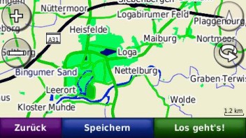

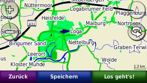

  • Moin Harold,
    nein, nein. Die Screens stammen vom identischen Kartenausschnitt und auf dem Zumo sieht es wirklich so besch.... aus. Das Karten aif dem Zumo blasser kommen als in MS, weiss ich. Deshalb habe ich ja Typ-Files 1M, 1Z usw. :D
    Also, es findet eine Farbänderung statt, allerdings in keiner Weise in Richtung der gewünschten Farben. Von blass oder vollfarbig mal völlig abgesehen.
    Du siehts auf dem Screen hier, wie mein Typ-File auf dem Zumo aussieht. Hier ist das Ergebnis deines Files. Daneben jeweils die Ansichten in MS mit den Typ-Files vorm Übertragen der Kartendaten.

  • Moin Harold,
    so, alles genau nach deinen Hinweisen gemacht. Alle Kartendaten vom Zumo entfernt, dann einmal ausgemacht, einmal im Betriebsmodus gestartet, dann wieder im USB Modus.
    Eine Kachel mit deinem Typ-File an den Zumo übertragen. Dann die gmapsupp.img umbenannt in gmapprom.img. In den Screens die Ansichten von MS und dem Zumo. :mad:
    Nur zur Erläuterung meines "schlechten Geschmacks": :D
    Dies Typ-File habe ich NUR für den Zumo genutzt, in MS sieht es sch... aus, auf dem Zumo fand ich es gut.

    So wie ich es sehe, wird mit geänderten Typ-Files unter der neuen Firmware zwar eine Änderung auf dem Zumo erreicht, nur leider nicht die gewünschte. rote Strassen werden zu dunkelgrün, rosa Gemeindeflächen zu leuchtgrün usw.
    Was ich gar nicht verstehe ist, das der Fluss Ems westlich von Leer gar nicht auf dem Zumo erscheint, die südlich von Leer in die Ems mündende Leda, obwohl kleiner, aber doch :confused:

    Ich habe mir das Thema Farbwerte mal angeschaut.
    Vermutung:
    Der zumo liest bei selbst erstellten TYP-Files die Farbwerte richtig aus. Der Programmierer macht dann einen Fehler und macht einen Rightshift.
    Durch den Rightshift wandern alle Farbwerte eine Gruppe nach rechts. Der Blauwert fällt unter den Tisch dadurch. Und von links rücken zwei "00" Werte für Rot nach:
    Und schon wird aus RR-GG-BB dann 00-RR-GG.
    Das heisst dann aber auch, dass du (als Anwender) da gar nix gegen tun kannst. Denn die Blau-Farbwerte gehen ja verloren und es kommen immer die Farbwerte "00" auf dem Rot-Kanal rein. Ob du möchtest oder nicht. :(
    Die Theorie könnte passen wenn ich mir deinen Screenshot anschaue:
    Stadt: Rosa wird Neongrün
    FE CC CB --> 00 FE CC
    Bundesstrasse: Rot wird Grün
    D9 04 08 --> 00 D9 04
    Park: Grün wird Blau
    00 D4 00 --> 00 00 D4
    Autobahn: Blau wird Schwarz
    05 02 B1 --> 00 05 02
