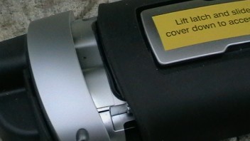

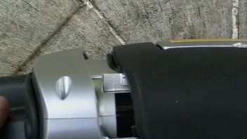

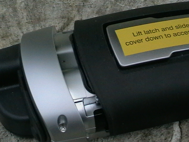

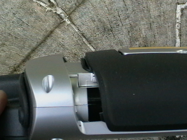

Böse Dichtung C 300
ich habe seid ca. 2 Mon. einen C 300 und bin eigentlich sehr zufrieden.
Nur mit der Dichtung gibt es große Probleme. Wenn ich das Gerät zuschiebe, drückt sich die Dichtung OBEN aus der Führungsnute und der Deckel kann nur mit viel Kraft zugeschoben werden, weil sich die Dichtung zwischen Deckel und Gerät klemmt.
Ich habe das Gerät zum Kundendienst von Garmin geschickt, und heute ein neues bekommen. Leider passiert bei dem neuen Gerät das gleiche wie oben beschrieben. Es ist aber ein neues Gerät.
Hat jemand auch diese Erfahrung mit den Dichtungen gemacht ?

Leider nicht, habe ich schon probiert.
Die Dichtung drückt sich ja richtig raus, ich habe schon überlegt die Dichtung festzukleben, aber das geht nicht wegen der Garantie.
