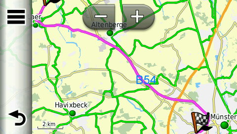

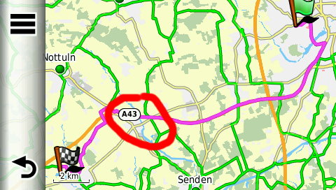

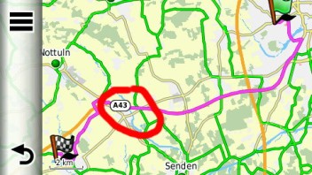

    zu den "kleinen Straßen" hier mal zwei Beispiele: Routing war, wie man sieht, von A nach B!
    . . . man sollte also ruhig ein wenig schauen, wo man hergelotst wird!
    Also: Einfach nach grünen Straßen (in der Regel schön) Ausschau halten und mit Neuberechnungsmodus fahren. Auf die Weise lassen sich tatsächlich relativ einfach schöne Sträßchen finden. Wirklich praktisch ist, dass die grünen Straßen ein zusammenhängendes Netz bilden, so dass es sehr leicht fällt, ohne großes Planen eine (relativ) schöne Strecke zu fahren. Manchmal sind die grünen Straßen aber wirklich seeeehhhr klein! Ich persönlich mag das, ist aber nicht unbedingt jedermanns Sache.
