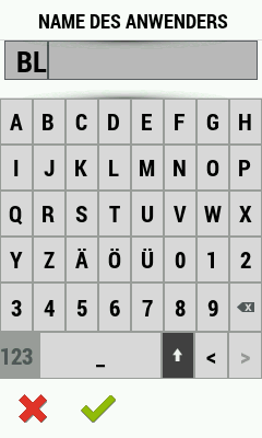

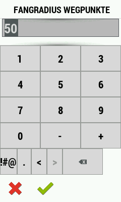

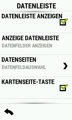

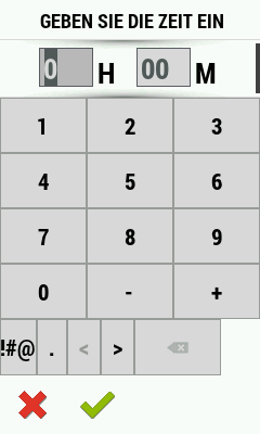

Ich habe für mich eine Custom Version für den Anima erstellt.
Es wurden von mir Funktionen ergänzt oder zugänglich gemacht.
Das Skin wurde an ein paar Stellen angepasst um die Lesbarkeit zu verbessern.
Es ist hier durchaus noch mehr möglich, steht aber nicht im Verhältniss zum notwendigen Aufwand.
Das Skin sollte in der Form auch auf dem Sportiva funktionieren.
Bei den anderen Dateien gibt es Abweichungen z.B. ist die Tastendatei nicht kompatibel.

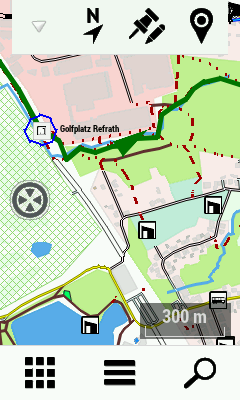

1.6 Kartenseite
- Statusleiste: Transparenz entfernt
- Toolbar: Transparenz entfernt und mehr Kontrast für Toolbuttons + Icons durch weissere/schwärzere Farbtöne
- Datenleiste: Transparenz entfernt, mehr Kontrast für Anzeige der Werte durch weissere/schwärzere Farbtöne
- Kontextmenus gehen nun über die ganze Breite des Displays

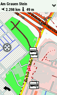

- GOTO-ARROW / NEXT EVENT-Feld: mehr Kontrast für Anzeige der Entfernung und Einheiten durch weissere/schwärzere Farbtöne
Hinweis !: Der Pfeil selbst kann leider nicht geändert werden da im CompeGPS cbmp-Format.
- Transparenz des GOTO-Feldes, InfoNext-Leiste entfernt
- Massstabsskala: Fontgrösse erhöht
- vergrößerte Ansicht des Kartemmasstabes in der Kartenansicht

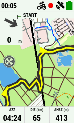

1.7 Datenseite
- mehr Kontrast für Anzeige der Werte durch weissere/schwärzere Farbtöne
2. OPTIONS.CXML
- Beschreibungen auf den meisten Menubuttons entfernt
- Fullsettings ID hinzugefügt (notwendig für Zugriff auf "Alle Optionen"
- Schriftgröße in einigen Auswahlmenus erhöht
- Zusätzliche Zeigergröße "Medium" eingefügt
- Profilnamen sind nun editierbar
- Trip preview ist nun an/abschaltbar(=>Einstellungen>Navigation>TRIP VORSCHAU ANZEIGE)
- Farbeinstellung für Routinglinie( nicht per Profil )
- Einstellung der Anzeigegröße der Wegpunkte(=>Einstellungen>Kartenseite>Objektanzeig e>Wegpunkt Icons) ( nicht per Profil )

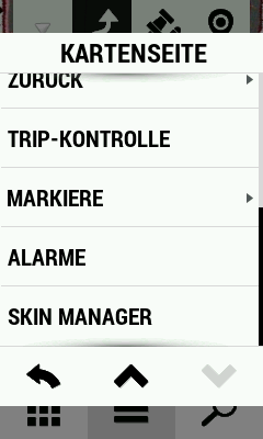

4. KARTENSEITE-TOOLS
- Schnellzugriff auf Navigationseinstellungen hinzugefügt
- Schnellzugriff auf Alarme hinzugefügt
- Schnellzugriff auf Skinauswahl hinzugefügt Hinweis: gegebenenfalls notwendige DateiNamensanpassung beachten
- Schnellzugriff auf Symboldateiauswahl hinzugefügt Hinweis: nach einem Neustart wird erstmal wieder die Compegps.zip als Basis für die
Wegpuktsymbolauswahl genommen

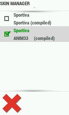

8. SKINMANAGER
Eintrag ganz unten im Werkzeugbutton der Kartenseite.
Ermöglicht die Auswahl von Skins.
Derzeit also Standard+Customversion
X(close)-Button im Skinmanager ist nun deutlich kleiner, somit wären wenn vorhanden auch mehr als 2 skin-dateinamen sichtbar
9. TRACKLISTE
Eintrag im Werkzeugbutton zum Schnellzugriff auf die erweiterten Einstellungen.
Damit ist der Wechsel vom animiertem Datenbaum zur Normaldarstellung bei Bedarf etwas schneller zu bewerkstelligen.

  • Soweit machbar die Keyboardtasten etwas vergrößert und Tastenzusammenstellung geändert

Bei meinem Anima+ erscheint auf der SM- Seite nur Sportiva (angehakt). Skrollen lässt sich da nichts mit dem Finger.
Was habe ich da falsch gemacht?

Hi Rainer,
vermutlich nichts.
Wenn nur 1 installiert ist wird nur eins angezeigt.
Erst ab dem dritten reicht der Platz nicht mehr.
Bei mir sieht das wie folgt aus
Sportiva
Sportiva
Anima
Cust_327_V1
Anima
Cust_327_V2
wobei letzter Eintrag nur halb zu sehen ist.
Evtl. finde ich noch den Dreh dieses X wieder kleiner zu machen.

Hallo papaluna,
vielen Dank für die tolle Arbeit. Ich habe noch eine Frage: Wo finde ich den Skin-Manager?
Kermit_the_frog

Hi,
eigentlich sollte der Eintrag ganz unten in dem Werkzeugmenu auf der Kartenseite(untere Leiste mittlerer Button) zu finden sein.siehe screenshot in Post #1
Leider ist der skinmanager mit Umstellung auf die Version 3 nicht angepasst worden.
Bei mehr als 2 Skins zur Auswahl geht zwar, wird aber schwierig bei der Auswahl.
