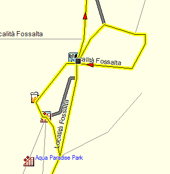

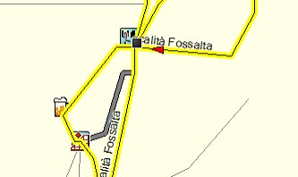

Hauptproblem war bei mir IMHO nicht das unterschiedliche Kartenmaterial, sondern daß auf einmal nach der Übernahme Wegepunkte im MS vorhanden sind, wo ich keine gesetzt habe. Blöderweise immer direkt auf Kreuzungen, was MS zu den verrücktesten Berechnungen veranlasst.
Schmeisst man diese wieder (relativ aufwendig) raus ist das Resultat wieder eine andere Strecke, zusätzliche Wegepunkte helfen manchmal, aber nicht immer, MS auf die richtige Strecke zu zwingen.

Hallo Tommi,
schau mal im MTP unter "Wegbeschreibung". Dort kannst Du auswählen:- nur Stationen (Start, Zwischenziele, Ziel)
- wichtige Wegpunkte
- detaillierte Liste
Je nachdem was Du nun hier unter "Wegbeschreibung" eingestellt hast, wird auch der Export nach MapSource gestaltet. Siehe auch hier.
Stefan -
