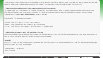

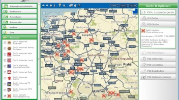

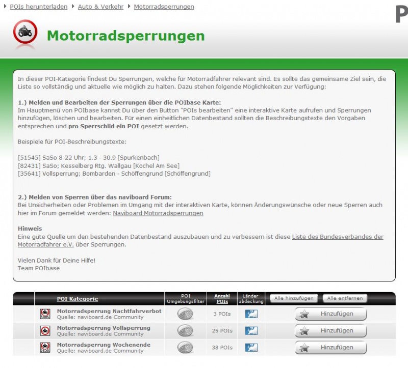

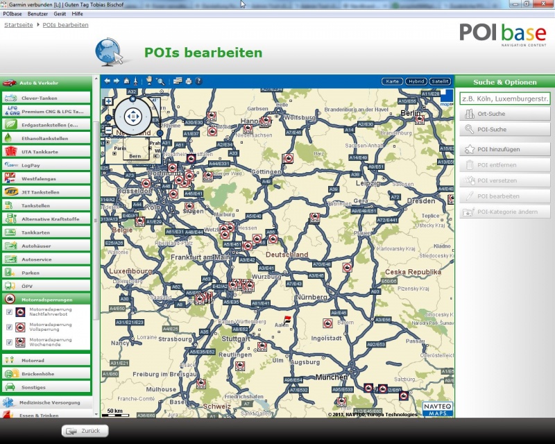

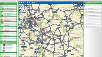

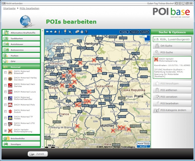

    dürfen wir die Sperrungen aus diesem Thread in unser POIbase www.poibase.com/pocketnavigation Overlay übernehmen? Mit POIbase gibt es die Möglichkeit, die Motorradsperren einfach zu pflegen - die Daten können direkt auf einer interaktiven Karte geändert werden. Vielleicht ist das eine gute Möglichkeit, eine wirklich gute und aktuelle Datenbank aufzubauen. Wer hat Lust mitzumachen? POIbase ist kostenlos und kann die Daten direkt im richtigen Format auf nahezu alle mobilen Navis laden.
    Wenn wir die Erlaubnis von chris1234 bekommen, würden wir diese Daten als Grundlage einmalig einpflegen (unsere jetzigen Daten sind vermutlich nicht sonderlich aktuell) und ab dann versuchen wir die Daten direkt in POIbase zu pflegen.
    Wer ist dabei?
    Tobias
  • Macht doch was ihr wollt. :D
    Selbstverständlich könnt ihr die Daten verwenden, wenn sie anderen kostenlos zur Verfügung gestellt werden (genaugenommen ist es mir eigentlich auch egal, wenn ihr für jeden POI 1000 € verlangt).

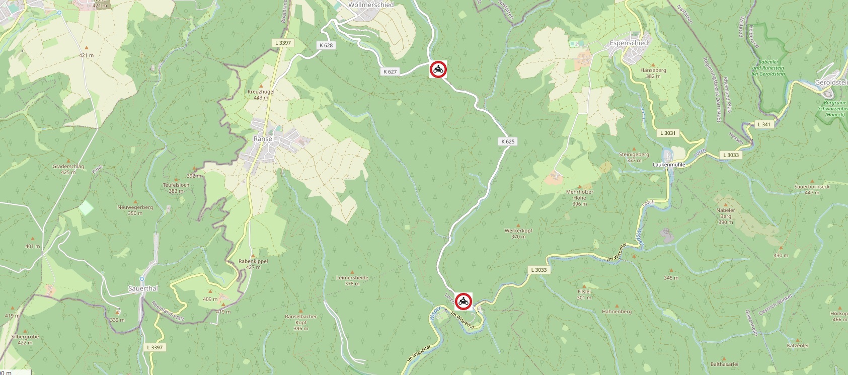

    Ich sehe nur eine Schwierigkeit bei der Verwendung von POI: Ein einzelner Punkt irgendwo auf einer Straße reicht oft nicht aus, eine Streckensperrung eindeutig zu markieren. Das war der Grund, warum ich für die Streckensperrungen noch zusätzlich zu den Wegpunkten auch Routen in den gdb-, bzw. gpx-Daten habe, so dass Anfang und Ende der Sperrung erkennbar sind. Damit ist es zur Zeit die eindeutigste Kennzeichnung im Vergleich zu anderen Internetseiten, auf denen Streckensperrungen gesammelt werden.
    Für die POI-Sammlung sollte man daher meiner Meinung nach eine Streckensperrung durch jeweils zwei POI kennzeichnen, die dann vom Namen oder Index als zusammengehörig erkennbar sind. Die POI geben dann den Ort des Verbotsschilds an und sind dadurch auch besser auf einem Navi verwendbar. Denn ein einzelner POI für einen Streckenabschnitt liegt unter Umständen noch außerhalb des Navibildschirms wenn jemand eine Route auf dem Navi plant.
    Eine mögliche Kennzeichnung und Indexierung könnte dann ja beispielsweise so aussehen:
    SSM 12345 A
    SSM 12345 B
    SSM: Streckensperrung Motorrad
    12345: Postleitzahl
    A: Streckensperrung Nr. 1 im Postleitzahlgebiet 12345
    B: Streckensperrung Nr. 2 im Postleitzahlgebiet 12345
    Wenn die POI ein paar Meter von der jeweiligen Straßeneinmündung entfernt gesetzt werden, ist meiner Meinung nach auch eindeutig erkennbar, auf welche Straße an einer Kreuzung sich die Sperrung bezieht.
    Das wäre dann auch in Fällen, in denen nur eine Sperre in einer Fahrtrichtung besteht, eindeutig.
