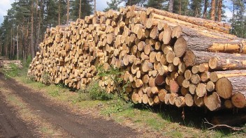

Hallo, Leute,
ich bin auf der Suche nach einem günstigen Gerät, mit dem ich schnell Punkt im Wald speichern kann und denen im Gerät Nummern meiner Wahl gebe. Die möchte ich dann zu Hause unkokmpliziert in den PC bekommen. Es geht darum, Holzstapel im Wald mit Name (frei wählbare Nummer) und Koordinate in eine Datenbank zu bekommen. Tracks o.ä. sind nicht erforderlich. Eben nur eine bequeme und schnelle Lösung für diese Kernaufgabe.
Gibt es eine Billiglösung?
Danke für Eure Ideen
Lutz

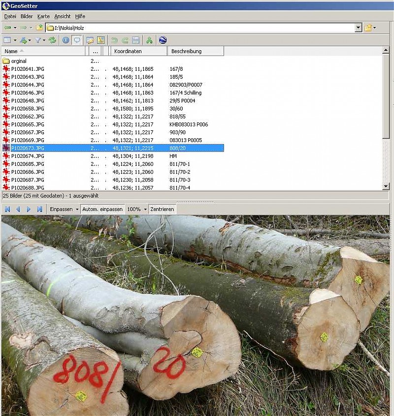

Frage: In welchem Format kommen die Daten im PC an? Ich hätte am liebsten eine Excel-Tabelle mit Koordinaten und Nummern.
Lutz -
Frage ist natürlich, ob der praktische Armbanduhrempfänger GH-615B Outdoor/Athletic es genauso tut, wie ein Gerät für den dreifachen Preis.
Frage: In welchem Format kommen die Daten im PC an? Ich hätte am liebsten eine Excel-Tabelle mit Koordinaten und Nummern.Hallo Lutz,
Ich kenne den Armbanduhrempfänger nicht, aber in der Produktbeschreibung steht: "Support Google Earth file format". Die Angaben sind nicht sehr detailliert und es ist explizit nur von Tracks die Rede, aber das Ding hat eine PC-Schnittstelle und möglicherweise kann man die Punkte ohne große Umwege in Google Earth anzeigen und drucken (im Fachhandel nachfragen und zeigen lassen).
Bei Garmin kannst Du die Wegpunkte unkompliziert benennen und abspeichern.
Wenn Du ein MapSource-Kartenprodukt besitzt, beispielsweise Topo, kannst Du die übertragenen Wegpunkte ebenso einfach ansteuern und ausschnittsweise drucken.
Alternativ gibt es aber auch lattenweise kostenlose Freeware-Programme --- g7towin, gpsbabel, waypoint+ --- um nur einige zu nennen, mit denen Du den Empfänger ebenfalls auslesen kannst, und die ein Abspeichern in diversen Formaten ermöglichen. --- Ich habe die Top 50 vor Jahren mal gesehen und kenne die Einzelschritte nicht, mit denen Du von irgendeiner Freeware in die Karte kommst, aber vielleicht hat ja jemand anderes den entscheidenen Hinweis, welches Format und welcher Weg mit möglichst wenigen Schritte am einfachsten sind. Wenn es low-cost sein soll, wird etwas probieren nötig sein.
