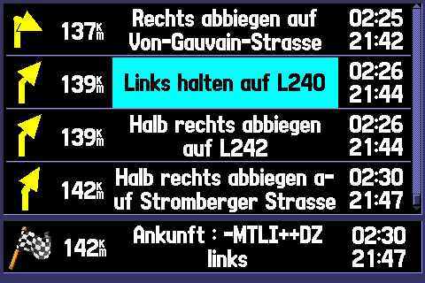

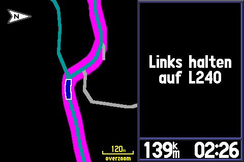

  • ist klar. betrachte den Eintrag darunter. Du sollst dich Links halten um danach rechts abfahren zu können. Wenn du die Stelle mal bitte in Google Maps verlinkst, kann man sicher sehen warum das so ist.
    Die Pfeile zeigen Abbiegeanweisungen, aber nicht die Sonderanweisungen wie 'Links halten' oder auf 'Abbiegespur wechseln'. Das kann man auch als Abbiegevorhinweis verstehen. Gleichzusetzen mit dem blauen Pfeil auf dem Display beim Routing.

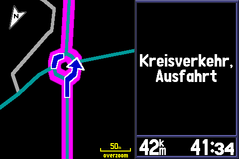

    Ich wollte euch nur auch an der Freude teilhaben lassen, daß mein 276c genau wie ich manchmal links und rechts durchenander bringt:)
  • Im Kreisverkehr fehlt auch noch die Angabe, wie oft Du ihn umrunden sollst.
    Z.B.: 18. Ausfahrt
    :D

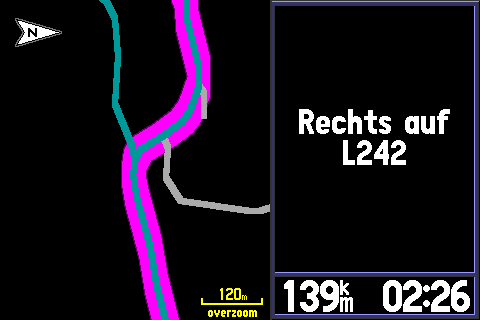

    ist mir letzte Woche im Raum Stuttgart auch zwei Mal passiert. Nach einer Autobahnabfahrt sagte die Tante "...rechts..." obwohl die Route an der Kreuzung nach links zeigte.
    Hab einfach mal den kleinen Abschnitt in MS nachgestellt und siehe da, in der Wegebeschreibung wird dann auch die falsche Richtung angegeben. Liegt dann doch wohl am Kartenmaterial !!! Hier sollte man dies wohl dem Hersteller (Navtech?) melden...
    Dürfte doch eigentlich nicht vorkommen.
