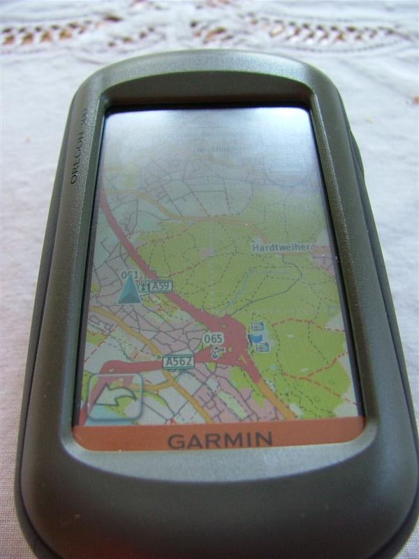

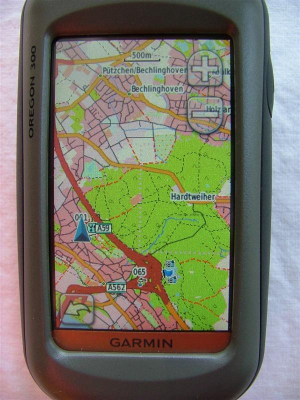

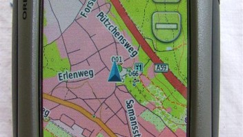

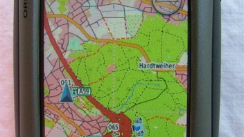

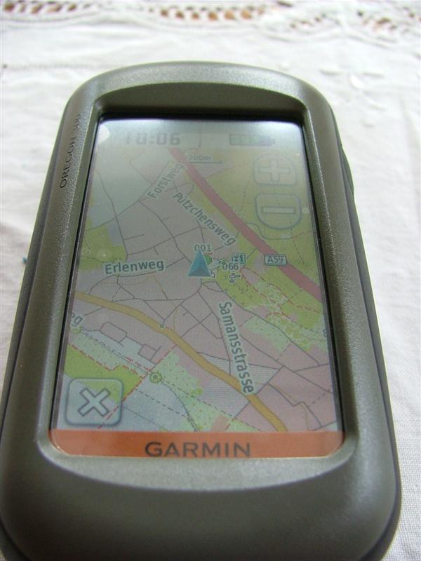

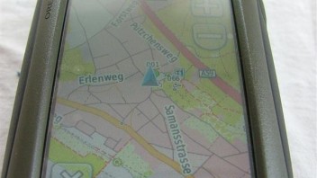

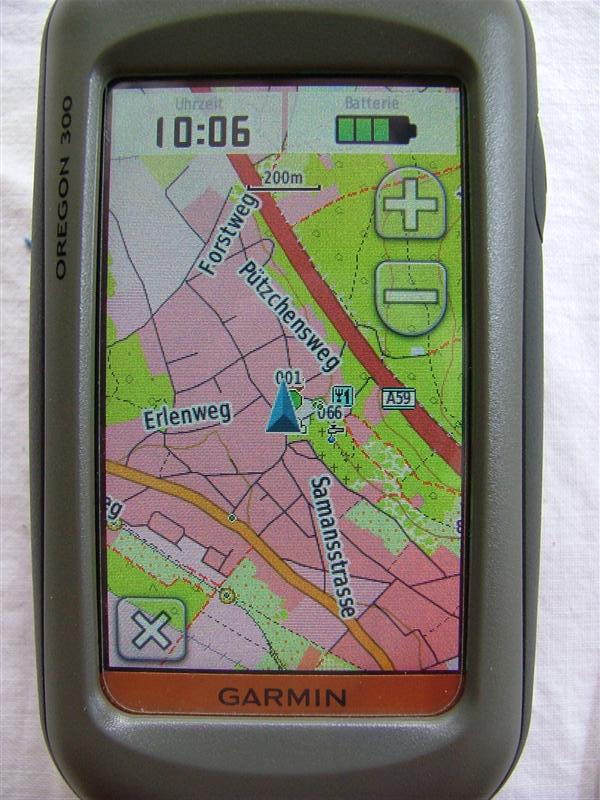

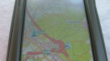

    Das Display:
    Ist auf dem Rad je nach Lichteinfall schlicht nicht ablesbar. Nur bei bestimmter Sonneneinstrahlung gehts einigermaßen. In dunkleren Waldabschnitten kann das Backlight helfen, geht dann aber stark auf die Batterie (Warnung bei halbvoller Batt. das das BL zu dimmen ist)
    Habe eine gelbe Radbrille auf (Kontrast Verbesserung) damit war das Display etwas besser ablesbar als ohne, aber mit grauen/braunen Gläsern geht da gar nichts mehr.
    Alles in allem ist das Display für mich im Outdoor Einsatz unbrauchbar.
    (mußte 2 mal anhalten um das Display lesen zu können)

  • Naja, ich finde der Oregon ist am MTB garnicht so schlecht ablesbar, wenn man eine Halterung nutzt, die man auch während der Fahrt verdrehen kann, um je nach Lichteinfall einen optimalen Blickwinkel zu haben.
    Das dt. Sprachfile hat wirklich noch ein paar "schöne" Bugs, kann man aber nach belieben ändern.

    Display wurde schon vieles geschrieben, hatte die Beleuchtung zur Hälfte dauerhaft an, nach 5 1/2h waren die Akkus ca. 1/3 leer.
    Am Lenker habe ich den "tollen" Fahrradhalter von Garmin, ein bissl Moosgummi zwischen Lenker und Halterung. Mit ein bissl Kraftaufwand kann er dann auch noch leicht in seiner Position verändert werden, damit man das Display besser sieht.

    Was das Display angeht auf jeden Fall. Das ist beim 60er allererste Sahne, gleich unter welchen Lichtbedingungen.

    Es war zumindes in diesen Abendstunden (sonnig) recht gut ablesbar. Wie das Mittags in der vollen Sonne ist, hoffe ich am WE nochmal zu testen.

  • Zum Display: Hat das mal jemand mit Polarisations-Filter-Gläsern probiert?
    Hat sogar meine billige Kaffee-Sport-Brille und damit ist der zumo immer klasse ablesbar, sollte also hier auch was bringen.
