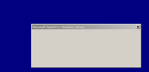

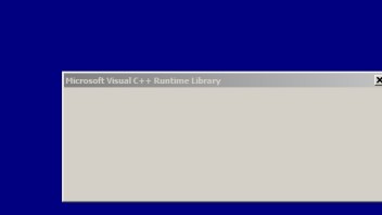

Neugierig geworden, hab ich die 6.15.3 nun auch installiert und: Bekomme einen C++ runtime Error.
Cool das....jemand ne Ahnung?
(Ich stelle grade fest, dass das Screen shot progi zwar das Alarmfenster kopiert hat, nicht aber die Mitteilung da drinnen.
Ach ja...XP mit SP3.....

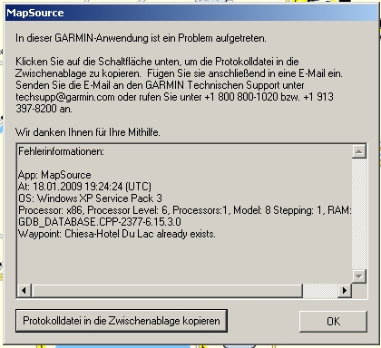

Hallo Charly,
allerdings scheint es zu funktionieren, wenn ich die gdb-Datei vor der Neuberechnung als gpx-Datei speichere.
Ist das weitgehend reproduzierbar? Kann das jemand bestätigen?
Bearloe.....kann ich so bestätigen. Jedenfalls funktionierte es bei meinen bisherigen Versuchen mit der Umwandlung in gpx. Das kann aber nicht der Weisheit letzter Schluss sein. Hab schon eine mail an Garmin raus gelassen.
Gruß Charly
ja,
.. wenn ein Wegpunkt innerhalb einer Route 2* genutzt wird, tritt der Fehler auf
(mail an Garmin ist raus) -

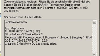

Die MS 6.15.3 hat definitiv einen reproduzierbaren Fehler bei der Routenberechnung.
Folgendes Szenario:
3 Wegpunkte A, B und C.
Route von A nach B und C, danach zurück von C nach B und A - eine klassische Rundroute also.
Das klappt noch.
Jetzt links im Register "Routen" diese Route mit der rechten Maustaste anklicken und aus dem sich öffnenden Kontexmenü "Route neu berechnen" auswählen = MS 6.15.3 crasht mit der Fehlermeldung:
"WP B already exists".....
Mail an garmin ist draussen.
Daher keinesfalls einen WP in einer Route (!) mehrmals benutzen, das führt beim Neuberechnen zum crash von MS 6.15.3 -
Wenn Sie von 6.13.7 kommen ist die Ursache des Runtime Errors vielleicht nicht die Umschaltung nach 6.15.3 an sich: dieser Fehler hatten Sie vielleicht auch bekommen bei eine Umschaltung nach 6.14.1. Die Ursache ist meistens eine nicht Kompatibele Karte. Im Forum gibt's viele Berichte darüber. -
