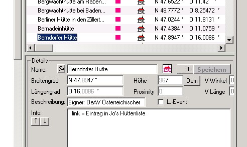

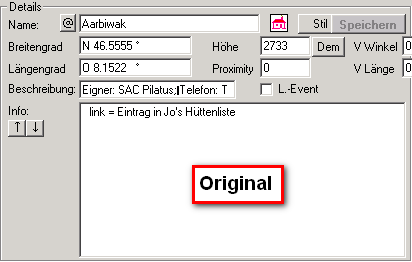

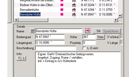

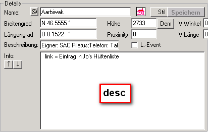

    danke! :tup: Ich habe die Datei mit TTQV getestet, da sieht sie erstmal nicht ganz so gut aus wie bei freeday's Test mit Mapsource. TTQV hat in der Anzeige ein einzeiliges Beschreibungsfeld und ein großes Kommentarfeld für Fließtext, ich habe in der gpx-Datei deshalb per Editor alle desc-Tags durch cmt-Tags ersetzt (siehe Anhang), damit funktioniert die Datei auch in TTQV einwandfrei.
    freeday: könntest du bitte mal testen, ob die angehängte umfrisierte gpx auch in Mapsoße anständig funktioniert? Wenn ja, könnte Harald sie zukünftig gleich entsprechend generieren.
    Oberes Bild: mit desc-Tags
    Unteres Bild: mit cmt-Tags

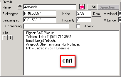

    4) cmt Beschreibung nur im cmt-Feld, mit Zeilenumbrüchen: http://www.tourenwelt.info/tem…tenliste-komplett-cmt.gpx
    Mapsource: eine Leerzeile im Kommentarfeld
    [Blockierte Grafik: http://www.bilder-upload.eu/thumb/WQimSrHLCbnSncn.JPG]

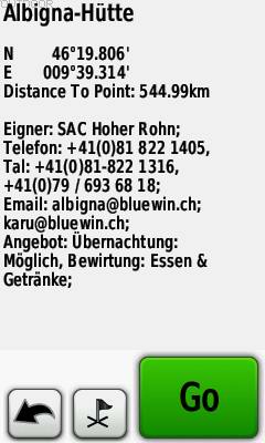

    OREGON
    Eigner: SAC Pilatus;
    Telefon: Tal: +41(0)41-710 3942;
    Email: brefin@rdx.ch;
    Angebot: Übernachtung: Nur Notlager;
    (passt)

    hier die Darstellung der Versionen in TTQV:
    http://up.picr.de/2145798.jpg
    http://up.picr.de/2145799.jpg
    http://up.picr.de/2145800.jpg
    http://up.picr.de/2145801.jpg

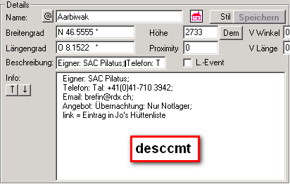

    In TTQV erlaubt die Version desccmt das Anklicken eines Hyperlinks und die Anzeige im Feld Beschreibung.
    Der TTQV *gpx Export mit allen 4 Versionen und Öffnen dieser *gpx in MS war erfolgreich.

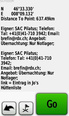

    OREGON:
    hier habe ich bereits eine Zeile nach unten gescrollt (oben steht Aarbiwak) Wieso steht das doppelt drinnen?

  • Wieso steht das doppelt drinnen?
    weil das Oregon offensichtlich beide Felder (desc und cmt) auswertet und anzeigt, zu erkennen an "Joe's Hüttenliste", das steht in der gpx-Datei nur im cmt-Feld.
    das könnte auch mein Fehler gewesen sein, weil ich direkt nach dem einleitenden <cmt>-Tag einen Zeilenumbruch hatte. Den habe ich jetzt mal rausgenommen:
    http://www.tourenwelt.info/tem…enliste-komplett-cmt2.gpx
    Funktioniert die einwandfrei in MapSource? Wenn ja dann wäre das ja eigentlich das Format, das in beiden Programmen funktioniert.

  • @Gerd:
    hast du MS 6.15.oderwasdageradeaktuellist und kannst Haralds gpx-Dateien damit testen? Ergebnis? freeday hat iirc MS 6.13.5 benutzt, also schon was älter.
    TTQV liest jedenfalls alle Varianten, es sieht halt nur mehr oder weniger schön aus, für das Beispiel Aarbiwak ist das in den Screenshots unten zu sehen. Die Zusatzinformationen doppelt einzutragen ist imho Blödsinn, wie das Oregon ja anschaulich macht. Sinnfällig wäre für mich, unter desc einzutragen, um was es sich handelt (Hütte/Biwak/Hotel/...), und alles weiteren Infos unter cmt. Da die Punkte aber nicht klassifiziert sind, würde es also auf die cmt-Version rauslaufen.
    freeday:
    hast du Punkt 4 auch auf den Geräten getestet? In der cmt-Version kommt nach dem cmt-Tag erstmal ein überflüssiger Zeilenumbruch, den MS offenbar auch brav umsetzt und dir eine Leerzeile zeigt. Auf den Geräten sollte die eigentlich genauso auftauchen, ist das so?
    Edit: Harald hat ja vor ein paar Minuten eine aktualisierte cmt-Version bereitgestellt, funktioniert die?
