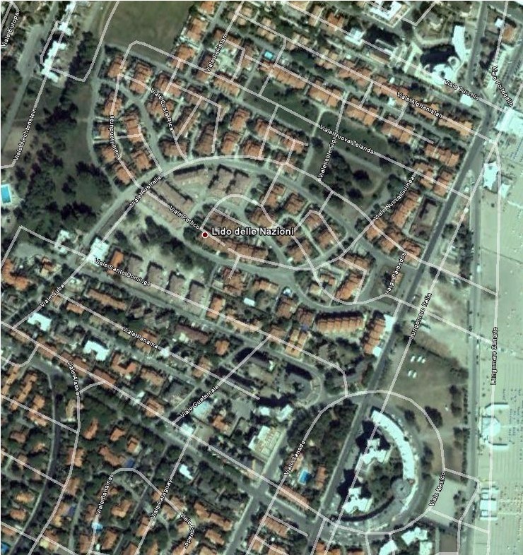

  • Hallo Werner,
    vielen Dank.
    In NRW hat man übrigens denselben Efekt, wenn man sich die Google-Hybrid-Karten ansieht.
    Den Nutzen von V-Maps halte ich für unbestritten, aber das Übereinanderlegen (Hybrid/Hypermaps) von nicht "deckungsgleichen" Karten, finde ich persönlich sogar verwirrender, als je Anwendungsbedarf nur eine passende Karte (Raster oder Vector zu nutzen.
  • eindeutig besser - jetzt findest du auch dein Handtuch auf dem Liegestuhl wieder ;)
    SCNR - Anton
  • Stimmt, sonst wäre man ja aufgeschmissen. Vermutlich hat Google das Bild wegen tausender verlorener Touristen überarbeitet. :D

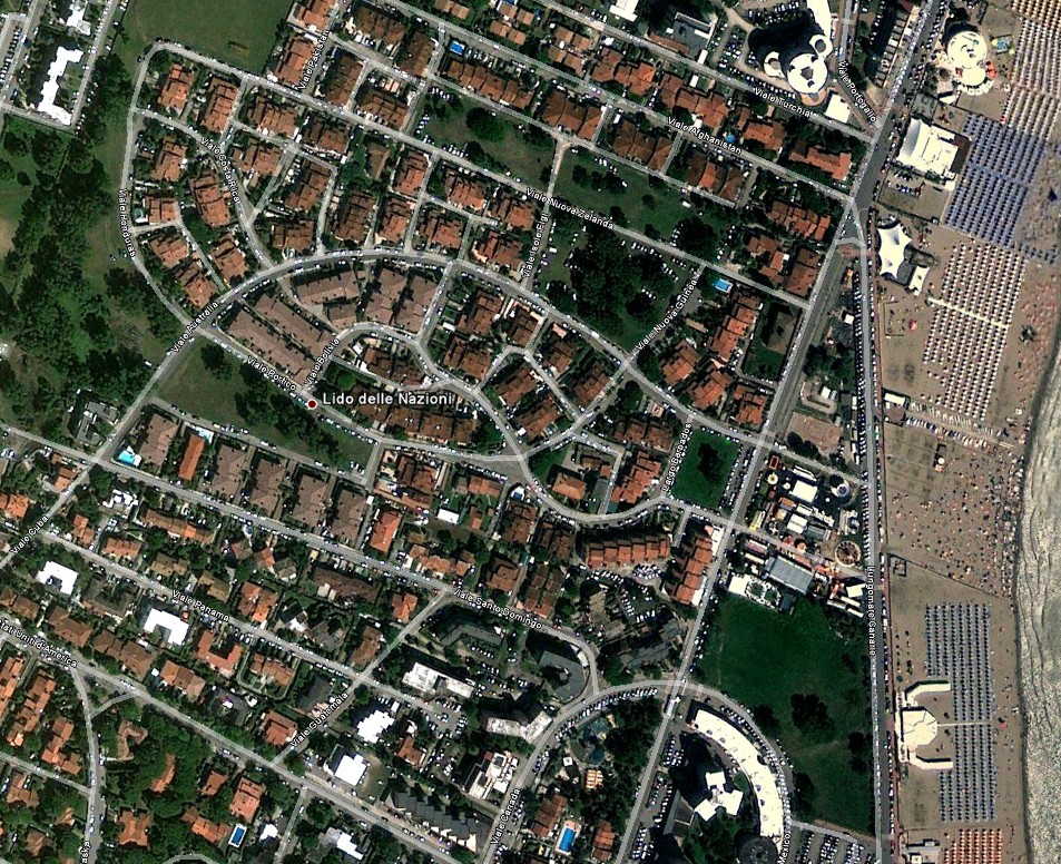

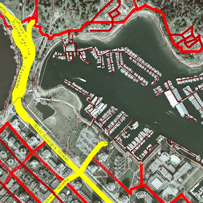

  • man muss übrigens nicht unbedingt die vmap kaufen - osm ist durchaus auch eine alternative. anbei der yachthafen von vancouver, man beachte das selbst die bootsstege in osm enthalten sind:
    hier einige Anwendungen VMAP/RASTER/SAT/MPVF. Die schnelle Anpassung der Vektormaps (VMAP/MPVF) ist nur mit der 49 Euro CGPSL Version gegeben. Die Beispielmaps verwende ich als Hypermaps.
    Satmaps mit VMAP sind ideal als Übersicht Map. Topo 10 oder Satmap + VMAP angepasst = ideale Städtenavigation. WPT's mit Bild- und Textverknüpfungen erlauben das TwoNavsystem zu einem ausgezeichneten Städteführer wie auch Alpenführer zu verwenden.
    [Blockierte Grafik: http://thumbs.picr.de/6630445sgi.jpg] [Blockierte Grafik: http://thumbs.picr.de/6630464bsu.jpg]
