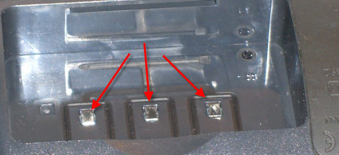

    ich war am WE mit dem 276er viel im Gelände unterwegs. Zunächst fiel es immer wieder aus, dann war es endgültig aus und ließ sich nicht mehr starten.
    Als ich den Akku rausnahm, fiel mir ein abgebrochener Batteriekontakt entgegen.
    Die Antwort von Garmin heute war ernüchternd: nicht reparabel, Austauschgerät für 279€!
    Hat jemand von Euch Erfahrungen dazu und gibt es noch eine andere Lösung?

    ich muss jetzt einfach mal nach fragen was es bei einem abgebrochenem Batteriekontakt als Lösung gibt? An einem mir vorliegenden 278 ist das der Fall. Ich hab mal Garmin angeschrieben. Die Antwort war gewissermaßen zu *spucken*. Die haben eine Reperatur abgelehnt. Würde sich nicht lohnen. Ein Austauschgerät würde so 300 kosten. Na die Austauschgeräte waren ja auch mal kaputt, oder? Und da lohnte es sich auf einmal doch zu Reparieren. Das soll einer verstehen.
    Na jedenfalls würd ich es versuchen selbst zu Reparieren. Ich denk da an Federbandstahl, dicke so 0,3 mm oder so. Hat sowas schon mal jemand gemacht?
    Bin für alle Vorschläge offen - ok den Garmin Vorschlag kann man sich sparen!
    grüße beni
  • Wenn man sich traut, das Kistchen zu öffnen, ist eine Eigenreparatur immer in Erwägung zu ziehen. Es ist ja ein rein mechanisches Problem und ein relativ grosses Teil, dass es nachzubauen gilt. Keine Lötarbeit an irgendwelchen Schaltungen. Also bestehen durchaus Erfolgsaussichten.
    Viel Glück!

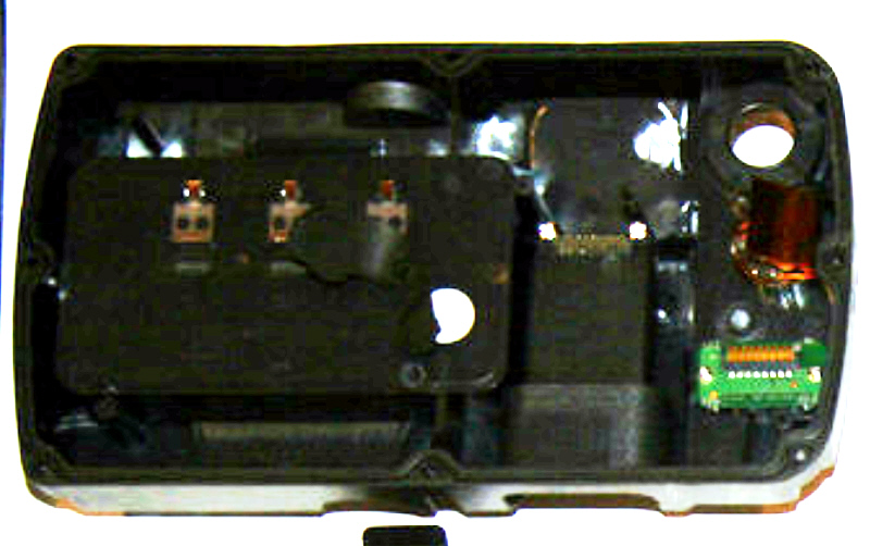

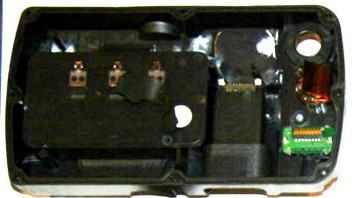

    ich selbst habe mein 276C noch nie geöffnet. Allerdings finden sich im Netz recht brauchbare Fotos, wenn die betreffenden Artikel auch eher das Wechseln des Stützakkus zum Gegenstand haben:
    http://www.gpsinformation.org/…01&st=0&sk=t&sd=a&start=0
    und weiter
    http://noblehops.smugmug.com/M…077_RE9aP#348168521_eC8L6
    Wenn ich mir vor allem die Bilder dieser Seite ansehe, gewinne ich den Eindruck, dass auf der Platine nur Kontaktplatten aufgelötet sind und die eigentlichen Federn, die den Kontakt zu den Flächen des Akkus herstellen, am Gehäuse befestigt. Vermutlich mit abgeschmolzenen Kunststoffpins, nicht geschraubt. Aber kein Löten an der Platine selbst. Ich habe mal ein Detail aus dem (mäßigen) Gesamtbild ausgeschnitten und versucht, es in Richtung Erkennbarkeit zu pushen. Hängt unten an.
    Gut kennt sich user Hosi aus, der einen Austauschservice für den Stützakku anbietet. Frag doch eventuell den mal.
    http://www.naviboard.de/vb/showpost.php?p=261129&postcount=2
    Viel Glück!
    paul-josef
