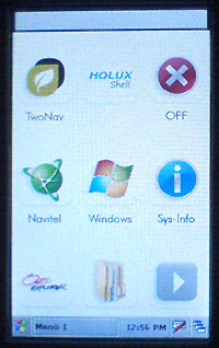

  • Hallo Gert
    Vielen Dank für den Tip!!
    Ich habe es gerade auf dem Sportiva+ ausprobiert. Läuft 1A (Bisher ohne FAE ,-) )
    Bin anders vorgegangen ohne die Update.xml zu verändern:
    1. Main Verzeichnis auf die SD Karte gelegt
    2. Über Twonav Total Commander gestartet
    3. Windows aufgerufen und mit dem Taskmanager Twonav beendet
    4. Holux gestartet
    - Datenseiten besser ablesbar
    - 3 Fach Datenseiten
    - Genaue + funktionierende Vertikale Geschwindigkeit, die bei Compe sind zu doof dafür
    - Viele kleine Tools (Taschenrechner, etc.)

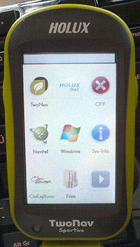

  • @Pinin
    ja, so wie du es beschreibst geht es auch.
    Der Aufruf der Holux-Shell direkt aus Twonav heraus funktioniert aber nicht so ohne weiteres(habe das nicht weiterverfolgt).
    Twonav muss zuerst beendet werden.
    Andersherum geht es aber wiederum. Twonav lässt sich aus der Holuxshell aufrufen.
    Bei den Hardkeytasten werden nacheinander jeweils die Tastendrücke für jede "Shell" getrennt ausgewertet werden.
    Das ergibt dann je nach Konfiguration evtl. "kuriose" Displayabfolgen.
    Zum richtigen wechseln zwischen den Programmen bedarf es des Weges über Tools wie "ShowPeriodicTaskbar".
    Das Hinzufügen von "Apps" in die Holux geht übrigens wie folgt:
    Verzeichniss "APP" im selben Verzeichniss wie das "Main" anlegen.
    Dort wird eine Datei Name.Sprachkennung.inf angelegt.
    Bsp.:
    Twonavprogramm.0409.inf
    0409 steht hier wohl für English(habe ich nicht weiter erforscht)
    Beispiel: Dateiinhalt/aufbau:
    name=Twonav
    exec=\storage card\Twonav\Twonav_sportiva.exe
    Das ist übrigens auch auf Seite 48/49 im deutschen Handbuch zum Funtrek130Pro beschrieben.

  • Hallo Gert
    Was mir noch aufgefallen ist:
    - Datenseiten wechseln manuell oder automatisch (Zeitintervall lässt sich einstellen)
    - Lautstärke lässt sich einstellen (Nicht so ein nervig lautes Piep wie bei Twonav)
