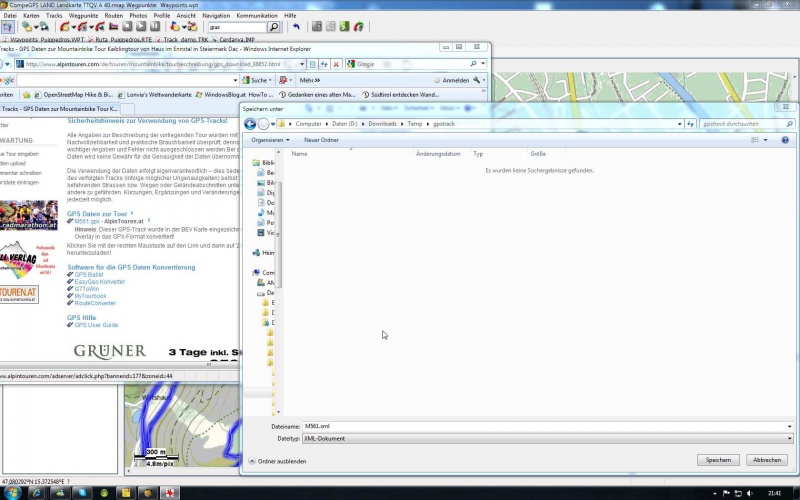

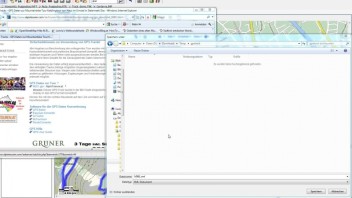

    Wenn ich vom Portal Alpintouren.at einen Track, welcher im "*.gpx" Format angeboten wird (steht zumindestens so da ) auf die Festplatte speichern will, wird auf einmal die XML Dateiendung von Win7 vorgeschlagen.
    Wieso das?
    CGPSL kann damit nichts anfangen
    Nenne ich die Datei in *.gpx um, kann CGPSL auch damit nichts anfangen.
    Hätte mir die Datei schon in einem Editor angesehen, aber da fehlt mir das techn. Wissen.
    Ich habe schon mehrere verschiedene Touren von dort probiert, ist überall dasselbe, gibt es einen Weg dass ich diese Tracks in CGPSL > Sportiva verwenden kann.
    Anbei die besagte Datei u. der Win Dialog "Ziel speichern unter.."
    Danke für die Hilfestellung
    LG
    Rupert
