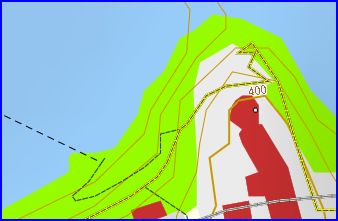

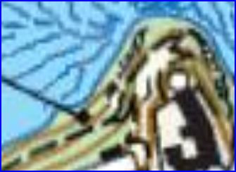

  • Zur Erhellung, anbei zwei Bildschirmausschnitte aus Basecamp.
    Abgebildet ist jeweils bei 50 m Zoomeinstellung (Bildbreite etwa 160 m) der gleiche Kartenausschnitt. Einmal mit Vektorkarte und das andere Bild aus Rasterkarte der Schweiz. Das sieht auf dem Display eines Empfängers sehr ähnlich aus.
