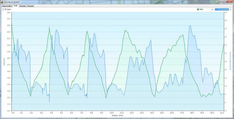

  • Ich fahre jetzt mal mit dem Rad einen 100Hm Berg, da geht es stetig nur Bergauf, bis auf ein kleines Stück, da ist es ca 70 Meter eben, und ändere bei jeder hoch und runterfahrt eine Einstellung. Dann beobachte ich das mal und notiere mir das. Anschließend geht das Gerät zu Amazon (wenn nicht noch ein Wunder geschieht) und das Elend wird im Garmin Forum als Fehler gemeldet (sofern die Helden es dort überhaupt veröffentlichen).
  • Ich bin noch etwas durcheinander vom vielen Daten sammeln. Ich bin jetzt 500Hm gefahren:
    - erste Bergrunde ohne Trackaufzeichnung, ohne aktivierte Karten, perfekte Werte,traumhaft.
    - weitere 4 Läufe mit Trackaufzeichnung (Auto - normal), die ersten 2 davon sehr gut, die letzten 2 mit unerklärlichen Sprüngen (kurz nachdem ich die Karte aktiviert hatte !)
    - Als ich die Karte aktiviert habe fingen die Sprünge an, insbesondere nachdem ich komplett hochgefahren bin, stehen geblieben, Karte aktiviert, gewendet, und dann auf den ersten 50 Meter bergab (da fährt man 35km/h bergab) gab es jeweils Sprünge von einmal 10Metern und einmal 20 Metern die beim Bergabfahren zu den addierten Höhenmetern hinzugekommen sind. Warum, wissen wohl noch nicht einmal die Programmierer bei Garmin.
    Was ich als Fazit feststellen darf. Autokalibration einschalten macht keinen Sinn. Am Besten immer manuell kalibrieren. Beim Wechsel zwischen Autokalibrieren "ein" und "aus" springt der Wert des Barometer ziemlich hin und her. Insofern kann im dichten Laubwald oder Häuserschluchten bei schlechtem GPS Signal der kalibrierte Barometerwert deutlich verfälscht werden.
    Ob das aktivieren der Karte einen Einfluß hat, teste ich Heute Nachmittag im Detail, da fahr ich nochmal schnell 500Hm.
    Was man im angehängten Fahrprofil ebenfalls erkennt. Bei aktivierter Karte (2 letzten Bergrunden) ist jedesmal ein Knick im Track der 8Hm ausmacht...siehe meine Markierung im Profil. Nur zur Erklärung: Da ist es fast eben! Da geht es ca 30 cm auf 70 Meter hoch. Warum ist da jetzt ein Sprung drin ?
    Jedenfalls sind die akkumulierten Höhenwerte nach dem aktivieren der Karte schlechter geworden. Warum ?

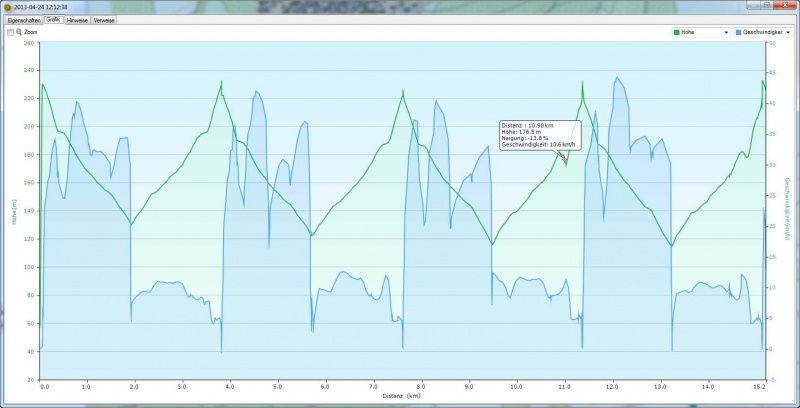

  • Hier das zweite Bild vom zweiten Turn, absolut keine Auffälligkeiten. Ich bin jeden einzelnen der 415 Trackpunkte auf der Karte durch gegangen. Ich habe sogar zwischendrin, während der Fahrt, von Trackaufzeichnung "Auto-Normal" auf "Distanz-0,1m" gewechselt, ohne negative Auswirkungen.
    Die Korrektur der Höhenmeter in Basecamp betrug tatsächlich nur 1 Meter :D Die Anzeige auf dem Display des 62s sagte 517 Hm, in BC waren es 489 Hm und auf meinem Tacho 484. Da kann man nicht meckern, das paßt einwandfrei.
    Fazit des gesamten Tages: Ich habe lediglich die microSD getauscht und eine kleiner gmapsupp installiert. Ansonsten alles wie bisher auch an Einstellungen...so wie es andere auch machen.
