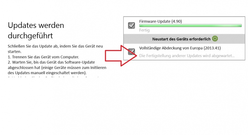

    Zufällig habe ich heute auch für diesen Notnagel entschieden, da bei "meinem problematischen" Nüvi 1450 die Karte nur auf das Gerät soll. Die Installation lief einwandfrei durch und das Nüvi ist jetzt auch mit der 2013.41 bestückt.
    Dabei ist mir aber aufgefallen, dass erstmals nicht nur die eigentliche JCV Datei in dem JCV Ordner vorhanden ist, sondern außerdem noch eine gleichnamige gma und unl. Für Gesamteuropa also die Dateien
    D3084090A.JCV
    D3084090A.gma
    D3084090A.unl
    Liegt hier evtl. der Übeltäter dafür, dass die Installation mit dem MapUpdater nicht (mehr) funktionert? Bei der Installation mit dem MapUpdater bis einschließlich 2013.40 gab es da KEINE gma und unl.
  • Das wartet darauf daß Du Dein GPS vom USB nimmst, vollen Neustart abwartest und dann wieder an USB anstöpselst... was ja normal nach einen firmware update... dann wird's weiter tun...
    regards, M. Brunner
  • na dann.. wenn ihr meint, mach ich das mal:confused:
    wobei der Kartenupdate ist sofort angelaufen, wenn ich dann den ZUMO entfernt hätte wäre das wohl nicht so gut gewesen.
  • das mit dem Firmwareupdate verstehe ich nicht.
    Hatte ja schon FW 4.90 auf dem Gerät installiert, weshalb er das noch mal gemacht hat wissen die Götter.
  • Erfolg
    Habe es dann gestern Abend nochmals probiert und dieses Mal den "Express" benutzt und habe nun die 2013.41 auf dem Zumo.
    Scheint ein Problem mit dem MapUpdater zu sein.
