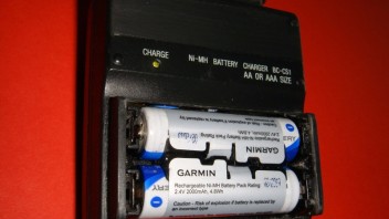

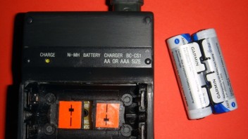

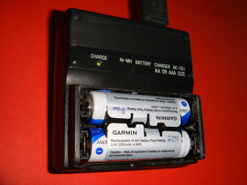

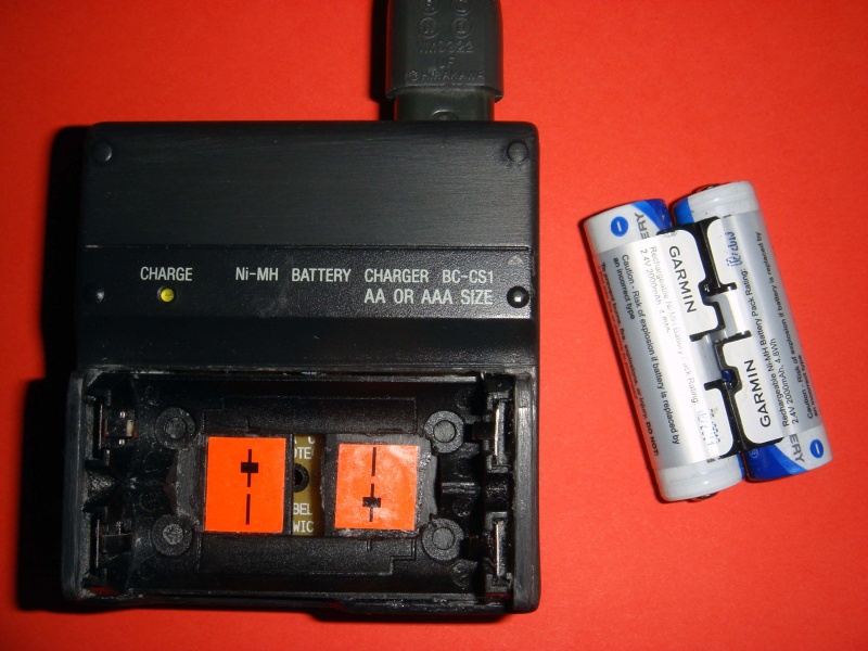

  • Um zwei Akkupacks parallel laden zu können ohne sie zerlegen zu müssen (wer weiß wie lange der Mechanismus mitmacht), habe ich ein Ladegerät umgebaut. Ich hatte auch keine Lust mit handelsüblichen AA-Akkus zu hantieren, wobei ich den internen Ladeschalter im Gerät "Garmin Oregon 650" unterlegen müsste!
    Verwendetes Material bei Ebay gekauft:
    Sony BC-CS1 Charger ca. 10,00€
    2 Stück "Batterie Pin-Halter für AA-Zelle Pin (L x B x H) 59 x 16 x 15 mm" ca. 5,00€
    dazu noch Sekundenklebergel,
    ein schwarzes Kunststoff-Winkelprofil 30 x 20 Materialdicke 2,5mm (Baumarkt)
    eine Laub- und Puksäge, Feilen, Lötkolben und etwas Elektrokabel.
    Ich muss darauf aufmerksam machen, dass das Ladegerät kein Schnelllader ist (für die Akkus schonender), so dass die Ladezeit ca. 13Std. beträgt (Gerät schaltet automatisch ab)
    Es grüßt das Knuddeltierchen
