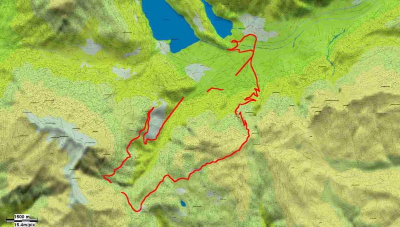

Ich hab mal ein Bild von meiner Radtour in Trient/Italien gemacht.
Der Track müßte Zusammenhengen, war halt bis jetzt so......:(
Nachtrag: Am unteren Ende des Tracks war ein Tunnel, da fehlt der Track natürlich.
Rechts bei den Serpentienen war sicher ein schlechter Empfang mit überhängenden Felsen und kurzen Tunnels.
Aber links oben auf dem Bild war freier Himmel........
Vielleicht ist aber auch mein HD2 langsam hinüber.
Teste mal morgen bei meiner nächsten Radtour. -
