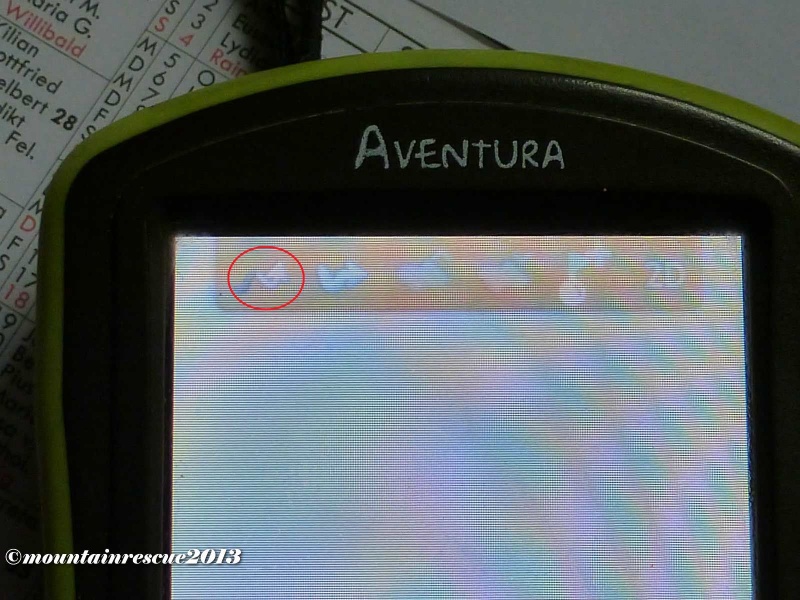

Helf mir bitte mal auf die Sprünge. Welcher Schalter?
Konfigurieren>Felder und Knöpfe>W-Leiste>Ändere Segment
Ich hoffe, man kann den "Schalter" erkennen - der funktioniert nicht!Auch kommt mir vor, dass der Kartenaufbau etwas "hakt" spricht, zeitenweise habe ich einen weißen Bildschirm, obwohl ich GPS-Empfang habe
Aus- und wiedereinschalten löst meist das "Problem" Kann sein, dass ich aber auch "hypersensibel" bin
Herzlich
Erich -
Ok, klar.
Ja, logisch funktioniert der nicht.
das ist doch eine ganz andere Funktion.Und das wird auch nicht mehr gefixt werden in der Version.
Aber ich frage mal nach. -
