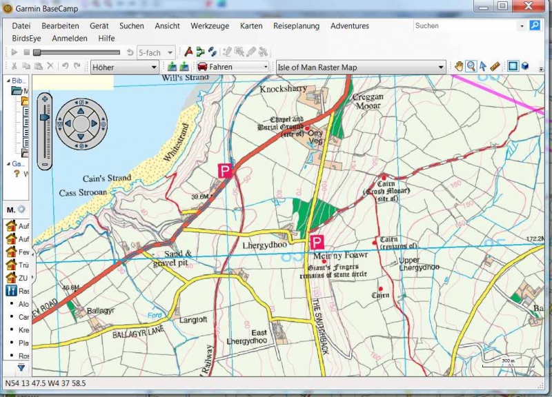

Es scheint sich noch nicht herumgesprochen zu haben, dass das traditionell nur für Vektorkarten benutzte Garmin.img-Dateiformat neuerdings auch für Rasterkarten verwendet wird. Das einzig von mir getestete Beispiel ist die 'Isle of Men', freier Download hier :http://static.garmincdn.com/sh…downloads/mapping/iom.img . Es handelt sich bei dieser Karte, die als iom.img, gedownloadet wird, um eine gmapsupp. Folgerichtig kann man die auch mit meinem Programm 'img2ms' auf dem PC einbinden. In Basecamp wird die hervorragend angezeigt, in Mapsource zwar gelistet, aber der Bildschirm bleibt ohne sichtbare Kartenelemente, was zu erwarten war, da MS prinzipiell nicht rasterkartenfähig ist.

Kann das beispiel mehrere layer anzeigen? Bei jnx ist ohne probleme möglich, um rasterkarten für hohe und niedrige zoomstufe und "masstab" anzuzeigen.

@ wasabi65 : ja, die Karte hat 2 Layer
