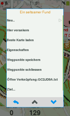

    Mir hilft es schon auf dem Sportiva, z.B. kann ich jetzt endlich im Wegpunktkontextmenü auf der Karte gleich den WPT als Ziel auswählen, ohne ewig Scrollen zu müssen, da die Reihenfolge so gar nicht meinen Bedürfnissen entspricht.

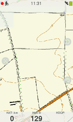

  • Das Handling der Drawpriorität der Karten hat sich geändert.
    Unter 2.9 lagen die Vektorenkarten über den Rasterkarten.
    Jetzt richtet sich die Reihenfolge, nach dem wie man sie öffnet.
    Man kann es aber per Hand umsortieren.

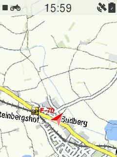

  • Bei wem ist die Akkuanzeige "Grün"?
    Laut Compe soll das ja so sein. Ich kann am Motorrad jedenfalls schlecht feststellen, ob Strom anliegt oder nicht. (screen-1 = Strom zugeführt)

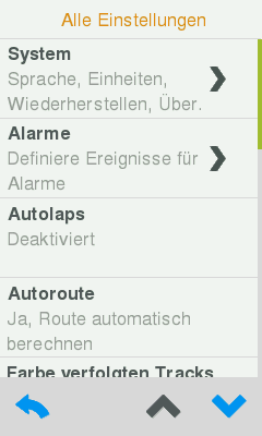

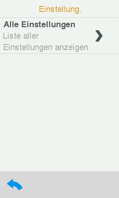

  • Einstellen läßt sich das per Menü über:
    Einstellungen - Alle Einstellungen - Erweitert - Massstab Bedienfläche
    Das fehlt im Menü des Aventura komplett. Aber die Schrift wird zumindest für mich besser, wenn ich den Eintrag in die "gps.ini" einfüge.

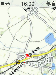

  • Ich finde es jedoch für meinen Geschmack mit "etwas" kleinerer Schrift (also dem ini Zusatz) besser.
    Wie sieht es mit dem Batteriesymbol aus?
