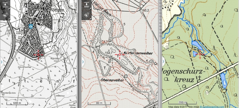

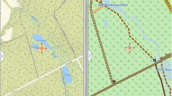

  • Hallo Manfred,
    vielen Dank für Deinen Fotobericht.
    Ich kann sehr gut nachvollziehen, daß Du auf dem Bike nicht sonderlich viel mit Rasterkarten anfangen kannst. Ich fahre seit Jahren mit dem Smartphone und bin sehr zufrieden.
    Für mich ist auch die Ablesbarkeit des Smartphones gut, wie in Deinem Foto <klick>. TwoNav (Android) ist allerdings nicht erst Wahl. TwonNav selbst stellt die OSM-Karten in meinen Augen sehr merkwürdig dar, wie Du in Deinem Bericht auch angemerkt hast. Dann drehen die Karten häufig.
    Die Anpassbarkeit der Vektor-OSM-Karten ist insbesondere bei Locus viel besser gelöst. Dort kannst Du Dir ein Theme (Typfile im Garminsprachgebrauch) so gestalten, dass die Beschaffenheit der "Paths und Tracks" schon auf der Karte erkennbar sind (das was Du hier beschreibst). In Locus sieht das dann z.B. so aus <klick>.
    Ob das gefällt, ist eine andere Sache, aber die farbige Darstellung der Tracks läßt auf die Schwierigkeit (Grade) schliessen. Fertige Themes für unterschiedliche Anforderungen (Rad mit Radwegenetz und MTB, oder Wandern mit Wanderwegnetz, Ctiy etc. sind inzwischen direkt in Locus und von verschiedenen Usern verfügbar.

  • Hallo Gert,
    ah ok, war mir nicht bekannt, dass das mit den OSM-Karten geht. Danke für den Hinweis. Hast Du oder jemand mal ein Beispiel (Screenshot), wie die OSM-Karte dann aussieht oder aussehen könnte?

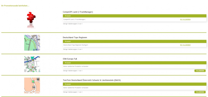

  • Hallo Juventura :)
    schau bitte hier - wie mache ich den Link richtig ? Ggf. bitte einer richtig stellen Danke :) bitte mir auch sagen dann kann ich da nächste mal das gleich richtig machen.
    https://picasaweb.google.com/1…eshow/6049654393628289298
    wie gesagt Komot klar die beste Karte. Auf der Komoot Seite anmelden Benutzer: Email Adresse und dann Paßwort und man hat Zugang kostenlos. Bitte fragen wenn jemand was wissen will. Dann geht alles Karte anschauen. Dazu auf Tour planen gehen und einen Ort eingeben aber sonst nichts weiter dann kann man die Karte schieben zoomen usw. wie man es braucht. So hast Du einen Eindruck.

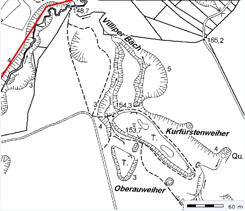

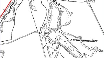

  • Hallo Manfred,
    hier mal ein Ausschnitt deines Kartenbeispiels aus anderer Quelle.
    Darauf siehst du etwas das es auf einer OSM-Karte niemals geben wird:
    Geländedetails und exakte Höhenangaben
    Grüsse
    Anton

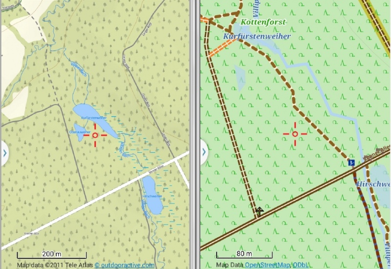

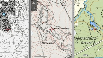

  • Anton,
    das ist ja ganz nett für daheim am PC. Das kann Locus auch darstellen, das nutzt Dir aber am Bike nix, weil man dort für die schnelle Orientierung mit weißem Hintergrund und grauer Farbe während der Fahrt wenig anfangen kann. Vor allem, wenn man noch mit einem gering auflösenden 3" Display unterwegs ist.
    @Manfred,
    das vierte Bild zeigt übrigen die Outdoor-Active Alpstein Summer Map mit Locus die, wenn ich das richtig sehe, auch von Komoot verwendet wird.
    Auf dem 5 Bild nochmal die OSM-Karte, die während der Fahrt m. E. den besten Überblick bietet, vor allem dann, wenn ich nicht ständig anhalten will um zu sehen, was mich an der nächsten Gabelung erwartet. Sogar noch ein Wegkreuz und eine Treppe werden anzeigt, . Also so schlecht ist OSM nicht.
