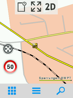

  • Da ich mich gerade damit beschäftige und hier ein paar Fragen aufgetaucht waren ...
    Weiß jemand, aus welcher Systemdatei heraus die entsprechende Blitzer-Wegpunktdatei aufgerufen wird (in der dem Profil zugehörigen gps.ini habe ich nur einen Pfad für den Sound gefunden)? Vielleicht steht dort für Deutschland ein falscher Eintag für den Dateinamen drin!?
    gps.ini
    [Directorios]
    Speedcams=\sd card\TwoNavData\Radars
    1) Der Name der Blitzerdatei scheint völlig egal zu sein, es werden alle Dateien im definierten Ordner auf Übereinstimmung mit der aktuellen Kartenansicht überprüft.
    2) Soll eine Anzeige der Blitzerpois erfolgen, muß eine gleichnamige BMP Datei im gleichen Ordner sein. Gleiches gilt für den Alarmsound.
    3) Als Format für die Blitzerdateien habe ich erfolgreich BWPT getestet. Selbst meine Geocaching BWPT's werden übernommen, allerdings wird anstelle des Icons nur ein Kreuz angezeigt (Bug v.3.1)
    4) Will man die Blitzer auf der Karte sehen, muß man nach dem Start von Twonav etwas warten. Aber selbst bei ca. 30.000 Poi große BWPT-Dateien sind sie nach ca.1 min auf dem Mapscreen sichtbar.
    Achtung:
    5) In der Version 3.1 (die habe ich getestet) ist irgendetwas zerschossen.
    Die Windowsversion zeigt die Blitzer nur an, und das auch nur ein einziges Mal, wenn das TwoNavData Verzeichnis beim Start von TwoNav noch nicht vorhanden ist, von Twonav selbst dann neu angelegt wird und hier die Blitzerdateien, direkt nachdem TwoNav das Verzeichnis erstellt hat und auf die OK Eingabe wartet, reinkopiert werden. Beim nächsten Start klappt das dann schon nicht mehr mit der Anzeige.
    Die Sportivaversion zeigt die Blitzer an, es lassen sich aber keine Icons zuweisen....
    PS: Ticket wurde erstellt.
    Grüsse, Uwe

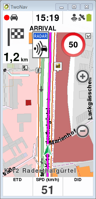

  • Komisch,
    ich habe hier die v3.2.7 und da werden die Blitzer, also auch der Feste bei mir um die Ecke angezeigt und auch vor gewarnt. Oder mißverstehe ich da etwas?
