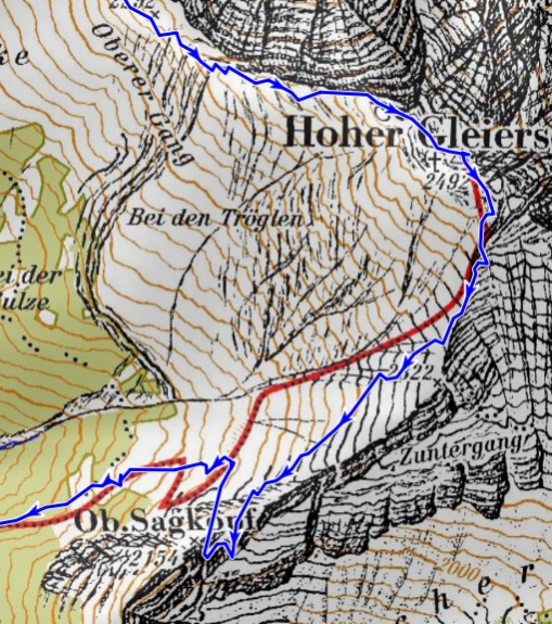

  • Diese Gleirsch Tour ist bestimmt toll. Unbedarft würde ich da nicht so einfach losmarschieren. Ich habe es mal simuliert, einfach, um mal zu zeigen, dass auch solch eine Wanderung problemlos mit einer Route zu machen ist. Ich denke, die zusätzlichen Hilfen, die die Route bietet, helfen, den Weg besser zu finden. Einfach, weil man vorher die Enternungen zu den sensiblen Stellen weiß und man weniger am Gerät bedienen muss, wegen dem Automatik-zoom. Die Geräte ohne 1:1 Übernahme und mit Zwangsneuberechnung können das natürlich nicht. Wie immer im Leben, alles hat so seine Vor- Nachteile. Auf jeden Fall kann man sowohl mit den alten, wie auch den neuen Geräten diese Wanderung schaffen.
    Hier das Bild, weiter unten schreibe ich zu jedem Bild etwas.
    [Blockierte Grafik: http://fstatic3.mtb-news.de/f3/18/1868/1868407-5t3q5muzgtnf-gleirschwanderung-large.png]
    1 - Noch 1,6km, dann zweigt etwas ab.
    2 - In 300m links abbiegen. Der Rückweg ist ebenfalls zu sehen. Bei einem Track würde man hier erst mal nicht erkennen, was Hin- und was Rückweg ist. Die Route ist nicht ganz auf dem Track. Also aufpassen, hier ist irgendwo eine Unschärfe, entweder im Track oder in der Karte.
    3 - Hier sieht man, wie die Karte automatisch in den richtigen Maßstab zoomt. Am Knoten im Track lässt sich vermutlich ableiten, dass der Vorgänger den Einstig zu dem Pfad gesucht hat.
    4 - Noch etwas mehr als 2000m zu dem extra gesetzten Wegpunkt, den ich an der Stelle gesetzt habe, wo die Tour ohne Weg weitergeht.
    5 - Die Karte zoomt wieder passend. Die Stelle sollte zu finden sein

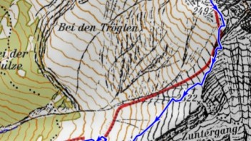

    6 - Die Route ist hier weglos, nur noch Luftlinie. Darunter die Trackaufzeichnung vom Vorgänger. In der Wegbeschreibung wurden 2 Koordinaten angegeben, die definitiv richtig sind. Diese habe ich per Wegpunkt markiert. In der Simulation kann man das nicht testen, muss ich mal im Reallive machen: Dieser Teil der Route ist ja Luftlinie. Und bei Luftlinie gibts den Kursabweichungsalarm. Ob der auch bei dieser "mixed Route" kommt muss ich ausprobieren.
    7 - Das ist schon der Abstieg. Hier ist eine größere Abweichung zwischen Track und Karte (Route) zu erkennen. Der Weg ist als "alpine_hiking", T4, in OSM bewertet. Also schon recht schwierig und das Navi gibt 2 Szenarien vor, daher Obacht.
  • Will man wirklich einer Aufzeichnung, die wie folgt entstanden ist, sklavisch folgen?
    nun beginnt, nach Forststraßen-Anmarsch der orientierungsmäßig anspruchsvolle Teil der Route. Etwa 200 Meter nach dem Gatter zweigt auf 1480 Metern irgendwo ein kaum sichtbarer Pfad nach Nordosten ab. Wir haben ihn nicht ideal getroffen, stattdessen die zweite Holzfällerreiße genommen, uns in der Falllinie des Bergs durch lichten Wald problemlos hinausgearbeitet – in 1590 Metern Höhe (GPS-Wegpunkt N47 21.644 E11 19.917) sind wir definitiv auf einen (wenngleich schwach ausgeprägten) Pfad gestoßen. In Serpentinen durch den Bergwald (immer östlich des Blutsgrabens) hinauf bis zur Latschenzone, wo beim GPS-Wegpunkt N47 21.709 E11 20.117 zwei Steinmandl alle Zweifel verfliegen lassen:
    Ich nicht. Und ich will dann auch kein pausenloses Piepsen hören, nur weil ich dem Track nicht folgen kann/will. Diese Tour ist ein Paradebeispiel dafür, warum solche Aufzeichnungen nette Orientierungshilfen sind, aber besser nicht in Form einer Track oder Routennavigation benützt werden sollten.
  • Sklavisch folgen bestimmt nicht. Man kann es auf den Bildern nicht hören, aber ich kann versichern, dass ich sämtliche Routentöne abgestellt hatte.

  • Ich habe es mal simuliert, einfach, um mal zu zeigen, dass auch solch eine Wanderung problemlos mit einer Route zu machen ist. Ich denke, die zusätzlichen Hilfen, die die Route bietet, helfen, den Weg besser zu finden. Einfach, weil man vorher die Enternungen zu den sensiblen Stellen weiß und man weniger am Gerät bedienen muss, wegen dem Automatik-zoom.

    Deiner generellen These, dass die Wanderung problemlos mit einer "Route" zu machen sei, vermag ich mich dagegen nicht anzuschließen.
    Denn meine These lautete ja nicht, dass die Strecke nicht mit einer Luftlinien-Route abbildbar ist, sondern dass sie mit einer Automatik-Route nicht abbildbar ist.
    Und das bezog sich nicht auf den Teil der Strecke, der über Wirtschaftswege führt, sondern den schwierigen Part im (sowohl auf der Karte als auch im Gelände) weglosen Teil des Aufstiegs.
    Und dort endet jedes Automatik-Routing.
    Du hast dieses Problem zwar "umschifft", indem Du für diesen Abschnitt auf das Luftlinien-Routing zurückgegriffen hast. Das kann man natürlich tun.
    Aber Deine These lautete ja, dass das Automatik-Routing generell eine bessere Alternative zu TracBack (und auch zu Luftlinien-Routing) sei - wegen der automatisch erzeugten akustischen und optischen Abbiegehinweise, der besseren Darstellung und des Automatik-Zooms in die Karte.
    Und all das funktioniert eben nicht auf dem anspruchsvolleren Streckenabschnitt, um es den es mir ging. Dort geht nur das normale Luftlinien-Routing oder eben TracBack - ohne automatisch erzeugte Abbiegehinweise, "Düdelidüüt" und Autozoom.
    Zu Deiner These der generellen Überlegenheit des Automatik-Routings gegenüber dem Luftlinien-Routing oder TracBackings noch eine Anmerkung. Ich vermute, es ist auf dem 64 nicht viel anders als beim 60 im Straßennavigationsmodus: Angezeigt wird am Abbiegepunkt eine Art Abbiegevorschau, die nicht mehr erkennen lässt, wo man sich selbst befindet? Der Track, den man selbst bereits gegangen ist, ist an der Abzweigung nicht auf der Karte zu sehen (und wahrscheinlich auch sonst nicht) auch ist kein Richtungspfeil zur jeweiligen eigenen Blickrichtung zu sehen, sondern nur ein großer Abbiegepfeil, der einen Großteil des Kartenausschnitts an der Abzweigung verdeckt?
    Für das Navigieren auf Straßen ist das optimal und ausreichend. In einem schwierigen unübersichtlichen Gelände, ist aber meiner Erfahrung nach oft auch die Darstellung der gegangenen Strecke in der Karte, der Bewegungsrichtung sowie der unverdeckte Blick auf den Scheideweg hilfreich. Die Abbiegevorschau kann hier unter Umständen also sogar kontraproduktiv sein.
    Auch beim Autozoom zeigen sich die völlig unterschiedlichen Rahmenbedingungen unseres Navigierens. Beim Radfahren kann der Autozoom ideal sein (schnell, keine Hand frei, etc.) Beim Wandern relativiert sich der Vorteil sehr schnell. Man muss beim "Düdelitüt" sowieso erst zur GPS-Halterung greifen, das GPS ausklinken und hält das GPS schließlich in der Hand. Auf die zwei, drei Klicks zum Zoomen kommt es dann nicht mehr an.
    Jetzt zu dem Punkt, der mich sehr überrascht hat. Auf Screenshot Nr. 6 sieht man doch die Luftlinien-Route - ersichtlich mit den von Dir nach der von Dir verlinkten Anleitung "getunten" Wegpunkten (kleine Kreuze anstelle monströser Nadeln, Flaggen, was auch immer...). ich vemute, man könnte das sogar so tunen, dass gar nichts mehr zu sehen ist oder nur ein winziger Punkt... - ?
    Was mir auf den Screenshots aber jedenfalls fehlt, sind die obligatorischen Wegpunkte-Nummern oder Bezeichnungen, die auf einem GPSMAP 60 Csx das ganze Display zumüllen (wenn die Punkte so eng beieinander stehen wie die Trackpunkte bei einem hoch aufgelösten Track). Ich hatte doch obenstehend gefragt, ob Garmin die Nutzer auch auf dem 64 mit diesen Zwangs-Etiketten plagt und die Antwort bekommen, dass das unverändert der Fall sei...
    Wo sind denn diese Beschriftungen? Liegt es nur am virtuellen Modus oder der Abbiegevorschau, dass die störenden Routenpunkt-Beschriftungen nicht angezeigt werden?
    Oder lassen sich die Beschriftungen etwa doch ausblenden??? :confused::confused::confused:
    Falls sich die Beschriftungen doch ausblenden ließen, wäre das Luftlinien-Routing ja durchaus eine erwägenswerte Alternative zum TracBacking! Und beim Luftlinien-Routing funktioniert der Kursabweichungsalarm wohl auch (zumindest so halbwegs - so richtig befriedigend ist das einmalige Piepen nicht gerade)...

    Ich bin in diesem Punkt ganz anderer Ansicht - es wird Dich nicht überraschen. Natürlich ist ein Track - zumal aus unbekannter, zweifelhafter Quelle - KEINE absolute Lebensversicherung. Aber es ist doch eine sehr, sehr brauchbare Hypothese - zumal, wenn man den Track vielleicht selbst auf der Basis von gutem Kartenmaterial aus seriöser Quelle erstellt hat.
    Beim Trekking in Norwegen hat mir der Track (und der Abweichungsalarm) einige Male sehr geholfen und mich davor bewahrt, mich in problematisches Gelände zu versteigen. Das ist natürlich eine etwas andere Situation als jene, die Du beschreibst. Dort gab es sehr wohl einen "Normalweg". Dieser war an vielen Stellen auch gut durch das "T" gekennzeichnet. An vielen anderen Stelle aber weit und breit von einer Wegmarkierung ebenso wenig zu sehen wie vom Weg selbst. Woran willst Du Dich dann orientieren (sofern man nicht Kompass und Karte bemühen will)? Zu einer 30 km langen Tour durch die Wildnis Nordeuropas gibt es in der Regel keine Abbiegefotos mit prominenten Wegmarken.
    Natürlich muss man trotzdem immer den Kopf einschalten und kann dem Track nicht blindlings folgen. Es gab Stellen, an denen die Wegmarkierung eine andere Strecke als Track und Karte wies.
    An manchen dieser Stellen wäre es lebensgefährlich gewesen, Karte und Track zu folgen. Es gab aber auch die genau umgekehrte Situation, in welcher ich lieber dem alten (nicht mehr markierten Weg) mit Hilfe von TracBack gefolgt bin, weil mir der (nicht sehr weite) Sprung entlang der Markierung über einen gurgelnd-reißenden, tief in den nassen Fels eingegrabenen Bach mit einem 25 Kg Rucksack doch mehr Waghalsigkeit abverlangt hätte als ich einzusetzen bereit war...
    Was Du bei einem vernünftigen Einsatz des Kursabweichungsalarms auch nicht würdest. Bei einer zugelassenen Kursabweichung von 100 m hat man einen Korridor von 200 m Breite um den Track herum. Das ist natürlich viel zu viel für eine etwaige metergenaue Präzisionsnavigation, aber es reicht dicke, um Dir die die Luft für eine eigene kreative Routenwahl zu verschaffen und schützt gleichzeitig sehr effektiv vor dem Risiko, um das es geht: nämlich das simple sich "Verlaufen", wie es im Leben eines Menschen typischerweise tausendfach vorkommt.
