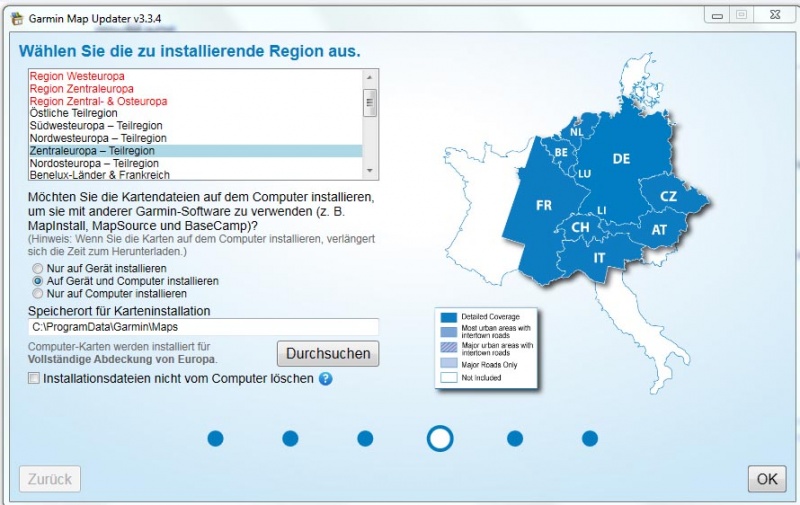

  • Hallo! In meinen Freundeskreis sind noch 2-3 GPS278 in Betrieb. Ich habe auch eine und wurde bereits auf 2016.20 aktualisiert. Meine Prozedere:
    1) My Garmin öffnen
    2) GPS 278 anschlissen (offen)
    3) MapUpdater 3.3.4 starten
    4) Er wird die neue verfügbare Karte (2016.20) melden
    5) Eingeblendete Prozedere folgen
    6) Abhängig von Speicherkapazität 278, wird Garmin dir automatisch einige Möglichkeiten vorschlagen. Du MUSS eine akzeptiert sonst kann keine Karte auf 278 Hauptspeicher geladen werden können.
    9) Einmal ausgewählt, nimmt den Vorschlag "Auf Gerät und Rechner". Auf Gerät wird die ausgewählte Karte geladen, auf Rechner das ganze EUROPA! Ok drucken und warten....
    Fertig!
    PS1: falls noch zusätzliche Speicherkarte (Garmin 512Mb) hast, dann kannst direkt von Rechner die gewünschte Kachel (max ca. 498Mb) laden (nicht aber was bereits in 278 interne Speicher gibt, es hat kein Sinn!). Fertig.
    PS2: ich starte dann CCleaner und dort werde ich das vorherige Programm CN 2016.10 deinstallieren. So, auf 278 erschien jetzt lediglich die neue Karte 2016.20 (was wurde direkt installiert und was hast du, eventuell, auf Zusatspeicher installiert)..
    Grüß, Dani
    Ich grüße Sie herzlich. Glenn

    Natürlich will resp. wollte ich 2016.20 installieren, aber wie kann ich 2016.20 mit anderen Installationsoptionen NEU installieren, wenn 2016.20 noch gar nicht auf dem 278er sondern "nur" 2016.10 installiert ist ... ? :D
    Glenn
    Danke für den Screenshot - ist mir auch bekannt ...

    Irritierend ist bzw. war darüber hinaus in diesem Zusammenhang, dass sich der Bereich Central & Osteuropa der 2016.20 Version ohne Probleme auf den nahezu gleichgroßen 2GB internen Speicher des Zumo 550 installieren ließ.
    Warum dann nicht auch beim 278er? :confused:

    Dieses Gefrickel bzw. Kachelgepuzzle mit halben Datenmengen resp. Teil - Ländern (s. Screenshot Zentraleuropa= halbes Frankreich) tue ich mir nicht an.
