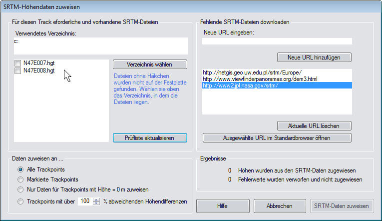

  • Mit dem Programm "GPS-Track-Analyse.net" können einem GPS-File nachträglich SRTM-Höhendaten zugewiesen werden.
    Im Bild ist zu erkennen, nachdem ein gpx-file geöffnet wurde, welche SRTM-Daten lokal vorhanden sein müssen, um die Zuordnung durchführen zu können.
    Der download erfolgt von den rechts zu sehenden URL's.
    Unten kann noch entscheiden werden, für welche Bereiche des Track's die Daten zugewiesen werden sollen.

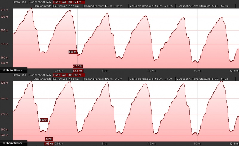

  • Ich hab's jetzt mal mit Excel gemacht.
    Oben: vor der Korrektur
    Unten: danach (linear)
    Es ist eine Runde mit 2 Hügeln, die ich 3x gefahren bin.
    Peak 1, 3, 5 ist also der gleiche Ort, genauso 2, 4, 6.
    So habe ich mir das vorgestellt, ist nur etwas umständlich.
    Falls jemand doch noch eine Software findet, die das kann, würde ich mich freuen :)

  • Diese Runde ist ja nur ein (unwichtiges) Beispiel.
    Ich finde es doof, wenn Start und Ziel unterschiedliche Höhen haben, obwohl es sich um den gleichen Ort handelt.
    Warum die Korrektur wichtig ist? Naja, da ist ein systematischer Fehler (Änderung des Luftdrucks) und so ist er in 1. Näherung korrigiert. Die Daten sind so näher an der Realität als vorher. Mir ist das so lieber.
