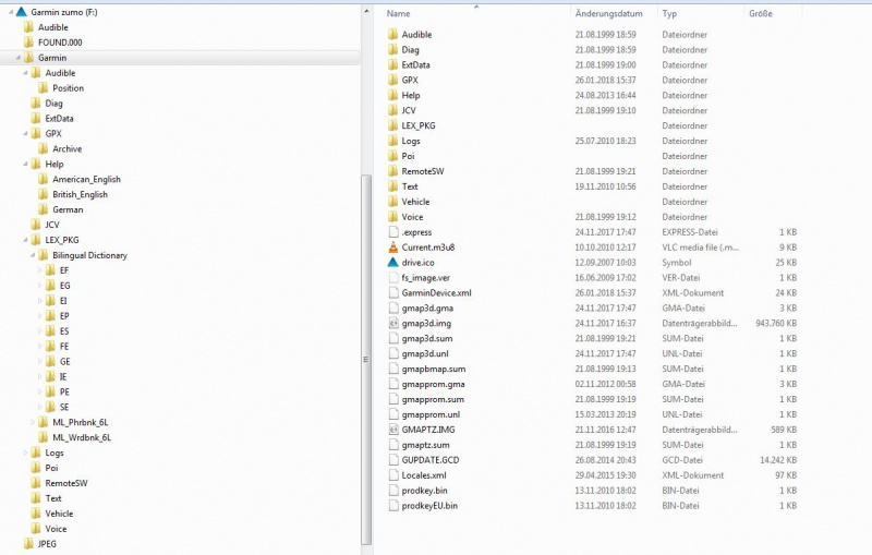

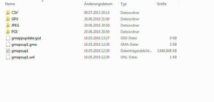

Hallo, Wilfried, könntest Du da mal so eine Art Explorer-screnshoot einstellen, wo man sieht, welche Dateien konkret wo abgelegt sind? Ich denke, das wäre für viele hilfreich, wenn man die (teilweise unterschiedlichen und zusätzlichen) Dateinamen lesen kann. Vielen Dank schon mal!

Hallo Kolleginnen und Kollegen, hallo Lutz aus dem Vogtland,
entschuldigt bitte, dass ich mich jetzt erst melde, aber ich war lange nicht mehr im Forum und habe Lutzens Bitte um einen Screenshot jetzt erst gelesen.
Im Anhang findet ihr zwei .jpg Bilder wie der Dateiaufbau im Hauptspeicher meines 660er und auf der Speicherkarte (P) aussieht. Der Ordner "Garmin" ist jeweils geöffnet und die darin enthaltenen Ordner und Einzeldateien werden angezeigt. Allerdings habe ich inzwischen die meisten der Routen und Tracks auf dem Gerät gelöscht, die ich nicht mehr benötige und nur noch auf Basecamp gespeichert. Vielleicht hilft es ja dem Einen oder Anderen trotzdem. Wie schon geschrieben, mein 660er funktioniert immer noch top und eine Verlangsamung ist nicht zu spüren.Gruß
Wilfried -
Vielen, vielen Dank ... -
Vielen Dank, Wilfried! Es ist ja immer noch Winterszeit.... Werde nun mal mein Dateisystem nach "Auffälligkeiten" untersuchen.
