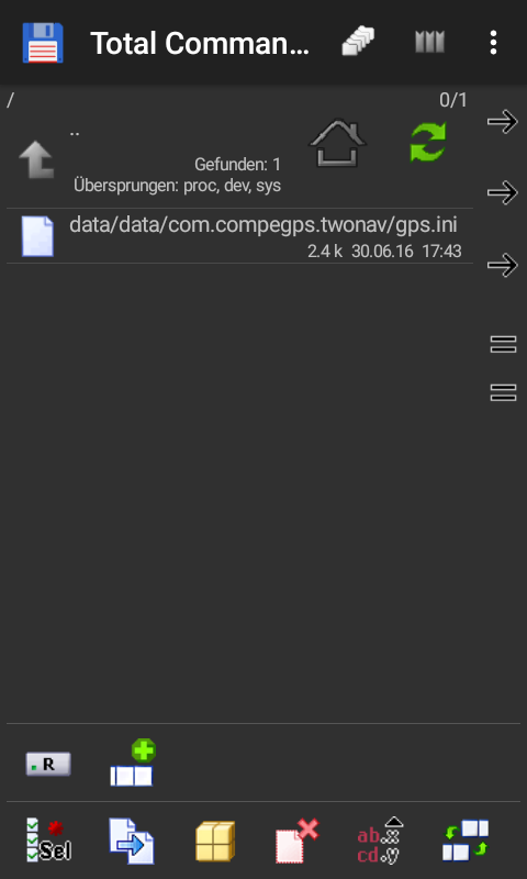

  • Wie komme ich ohne Root Rechte in Android dran?
    Ich suche die gps.ini nochmal, ich habe sie gestern Abend nicht gefunden.
    Ray
    TwoNav Wissensbasis
    Ohne Root Rechte kommst du nicht an die Daten ran!
    Seit Android 6 ist ein schreiben auf eine "richtige" externe SD nicht mehr möglich.
    Was mich aber wundert, das ein umstellen nicht funktioniert, da ich das nicht verändert habe. Ich weiß ja von dem Problem!
    Könnte ein Bug sein!?
    Da hilft nur "Werkseinstellung", damit es wieder klappt! - Sorry!

  • Ich darf mit TotalCommander nicht auf /data/ zugreifen.
    Werkseinstellung könnte/sollte gehen.
    Das wird ein Spaß, alles wieder einzustellen.
    Wie schwierig ist es zu "rooten"?
    Ich habe ein Samsung S5.
