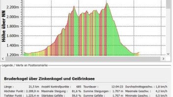

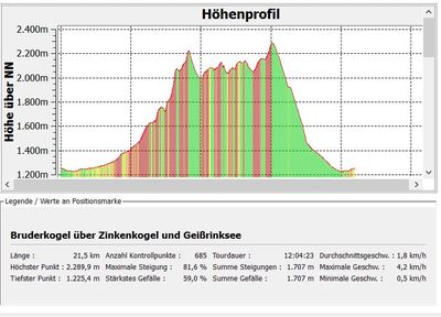

    Wenn ich diesen Track mit GPS-Track-Analyse-Net 6 auswerte, sind keine Zeitangaben gespeichert, also kein aufgezeichneter Track, sondern ein Planungs-GPX.
    Mit dem Tourexplorer geöffnet und das Höhenprofil aufgerufen ergibt sich mit den Werten der obigen Posts das angehängte Bild. Die Wanderzeit wird auf 12 h berechnet, während der Touranbieter 10 h schreibt. Bei einer Wanderung dieser Länge vermutlich stimmiger für mich :D.
    Somit kann ich bei eigener Planung von Touren und Zuweisung von Höhendaten an den GPX-Track mit Mausklick schnell eine ungefähres Tourenbild erhalten. Sollte man natürlich mit Erfahrungswerten abgleichen.
