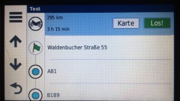

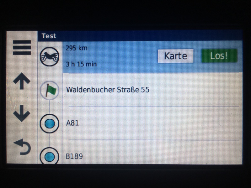

    Ich kann nur vermuten dass bei deinem 590er das Layout etwas geändert wurde, eine Button mit 'los' und 'karte' wird es aber vermutlich auch geben, draufdrücken und du hast deine Karte oder deine Punkte zum Route starten.
    Da ich kein 590er hab, kann ich da nicht weiter helfen...
    Wie es beim 395er ausschaut hab ich dir angehängt.

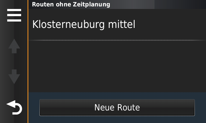

  • ecki55

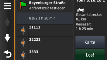

    Also da hat sich seit den letzten drei Firmwares, länger hab' ich den 590 auch noch nicht, nichts geändert - nach dem Aufspielen von Firmware 3.20 und aktuell 3.30 läuft das Starten einer Route immer gleich ab!
    • Bild 1 - Auswahl der Route,

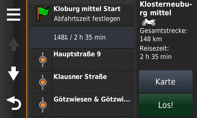

    • Bild 2 - Die Infos zur Route werden angezeigt, mit Druck auf 'Los' gehts weiter

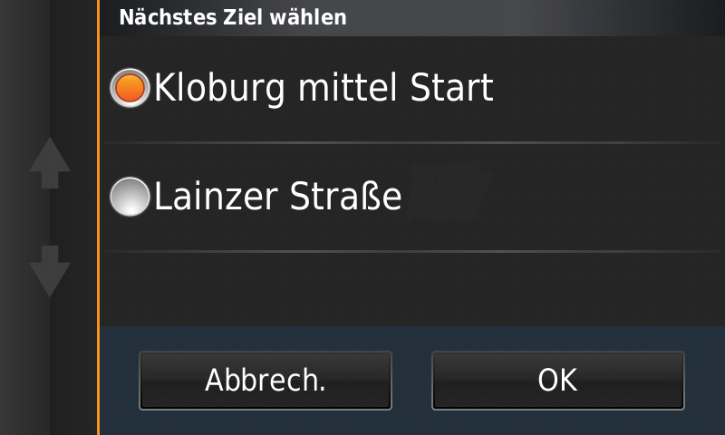

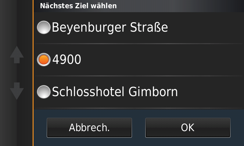

    • Bild 3 - Jetzt werden mindestens zwei 'Ziele' angezeigt, nämlich Start und Ziel der Route, falls Wegpunkte mit Alarm verwendet wurden, werden auch diese dazwischen angezeigt. Wenn man auf einer vorgefertigten Route fahren möchte, ist es nur wichtig, unbedingt den Startpunkt der Route und nicht fälschlicherweise einen Wegpunkt mit Alarm oder das Ziel auszuwählen, da ansonsten die Route bis zum gewählten Punkt auf jeden Fall neu berechnet wird, egal was im Gerät eingestellt ist! Mit Druck auf 'OK' gehts weiter und falls man nicht auf dem gewählten Startpunkt steht, wird eine Route zu diesem berechnet - der Rest bleibt unverändert!

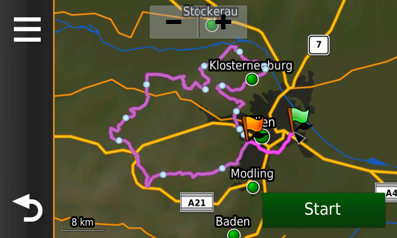

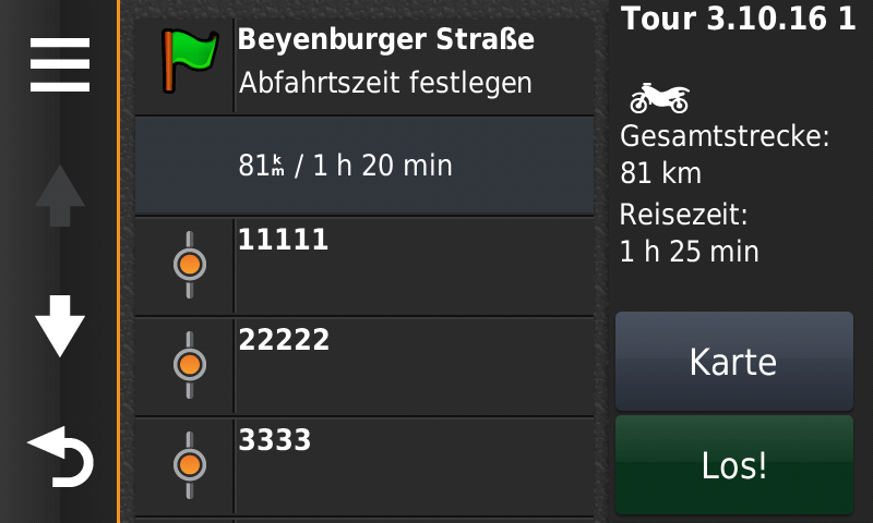

    • Bild 4 - Nun wird die komplette Route nochmals in der Kartenansicht gezeigt und nach Druck auf 'Start' wird die Navigation begonnen...
    Wie gesagt - das war definitiv bei den letzten drei Firmwares gleich und wenn Du das Gerät erst ein Jahr hast, fast wie ich auch, kann das eigentlich nie anders gewesen sein....

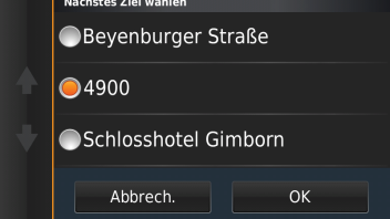

    ...Wenn man auf einer vorgefertigten Route fahren möchte, ist es nun wichtig, unbedingt den Startpunkt der Route und nicht fälschlicherweise einen Wegpunkt mit Alarm oder das Ziel...
    Nicht ganz, wenn du am Start stehst (Position ggf. prüpfen) dann den 2. Punkt in der Liste, dann wird nix berechnet. Es steht auch da: 'nächstes Ziel wählen' und nicht 'wo stehen Sie?'...
  • Nicht ganz, wenn du am Start stehst (Position ggf. prüpfen) dann den 2. Punkt in der Liste, dann wird nix berechnet. Es steht auch da: 'nächstes Ziel wählen' und nicht 'wo stehen Sie?'...

    Hmmmm - funktioniert das sicher so oder muß man dazu exakt(!!) am Startpunkt stehen? Ich dachte bis jetzt immer, das, wenn man das Ziel als nächsten Punkt wählt, die Route immer neu berechnet wird?

    Wenn ich mich recht erinnere ist es so, daß man, wenn man sich auf der Route bereits befindet und steigt aus irgendeinem Grund aus und muß die Route neu laden, dann eben nicht den Startpunkt wählt, sondern den nächsten Wegpunkt. Im Falle der Zweipunktroute wäre das also der Zielpunkt.

    ... funktioniert das sicher so oder muß man dazu exakt(!!) am Startpunkt stehen? Ich dachte bis jetzt immer, das, wenn man das Ziel als nächsten Punkt wählt, die Route immer neu berechnet wird?...
    Es kommt nicht auf den Meter an, aber 50m daneben ist i.d.R zuviel. In der Kurzversion: solange man auf der Route steht wird nichts neu berechnet, es solle der nächste anzufahrende Punkt angewählt werden!
    In der Praxis sind die Positionen von Hotels oder POIs gern mal nicht ganz so exakt. Daher die eigene Position vor Routenstart an der Karte kurz prüfen, oder beim Route starten den GPS-Empfang ausschalten... Route starten, GPS-Empfang wieder ein (Neuberechung AUS)
