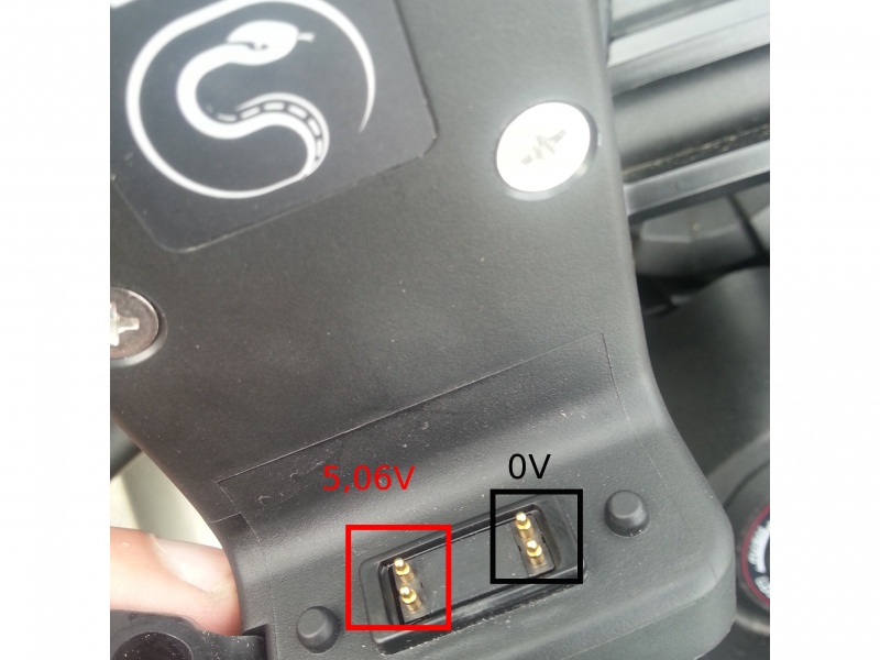

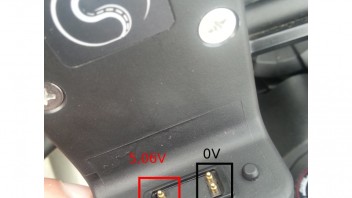

    - Spannung nachgemessen, die an der Halterung ankommt -> 5,06V, müsste OK sein, siehe Halterung.jpg

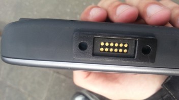

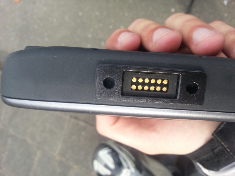

    - Überprüft ob einer der Kontaktstifte abgebrochen ist -> Nein, passt alles

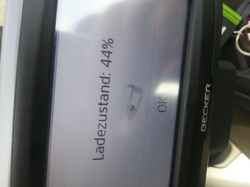

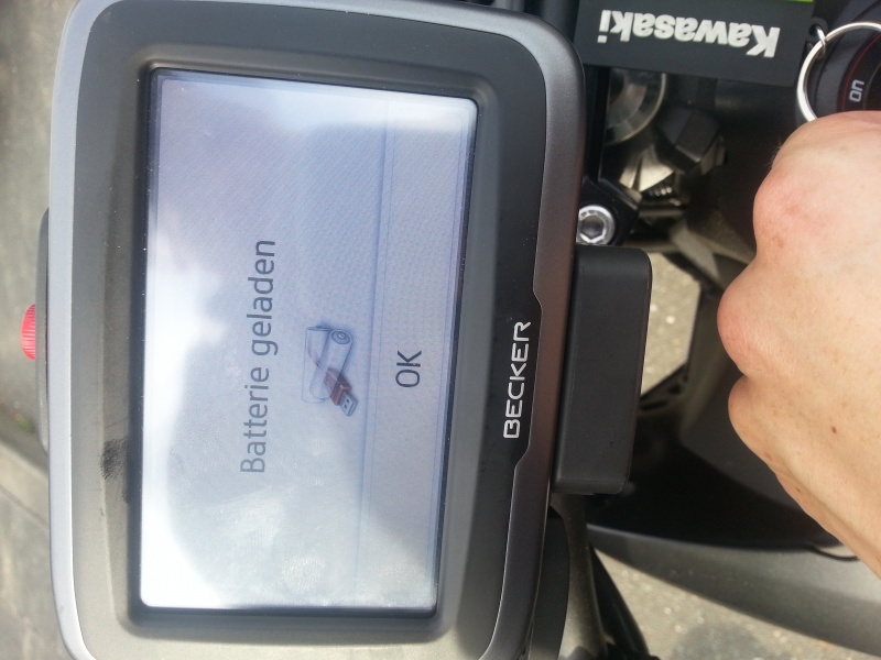

    - Zündung aus, Navi in Halterung eingesteckt, Batteriezustand überprüft, Navi wird nicht geladen (OK so, Saft nur wenn Zündung an), siehe Halterung_ZuendungAus.jpg

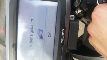

    - Zündung und Motor an, Battersiestatus erneut prüfen -> Navi zeigt an "Batterie geladen" -> zeigt nicht an "Lade .." sondern interpretiert, dass Batterie voll und daher wird es nicht geladen?? Siehe Bild Halterung_Bat_geladen_ZuendungAn.jpg

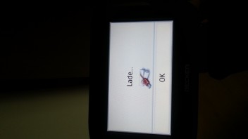

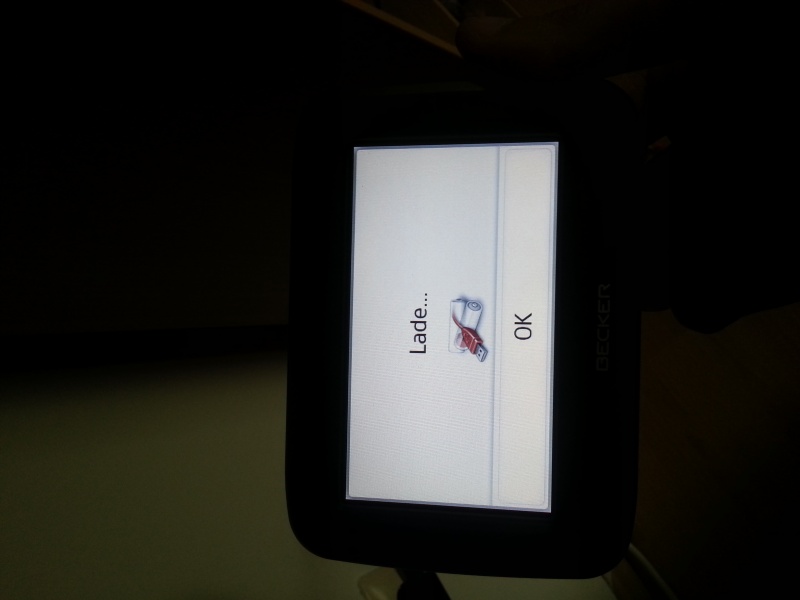

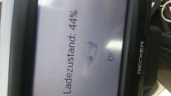

    - Habe dasselbe Zuhause an der Steckdose versucht, wenn ich das Navi da anstecke, kommt die richtige Meldung "Lade..." und das Navi wird geladen (siehe Stromanschluss_Ladevorgang.jpg)

  • 1. Wenn Zündung an und der Motor läuft, liegen dann noch die zuvor gemessenen 5,06V an?
    2. Federn die Kontaktstifte richtig ein und auch wieder aus?

    - Stifte habe ich kontrolliert, keiner abgebrochen und alle federn, fühlt sich richtig an
    - 5V liegen auch an wenn Motor läuft
