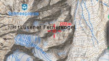

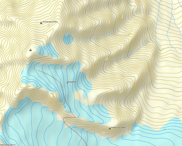

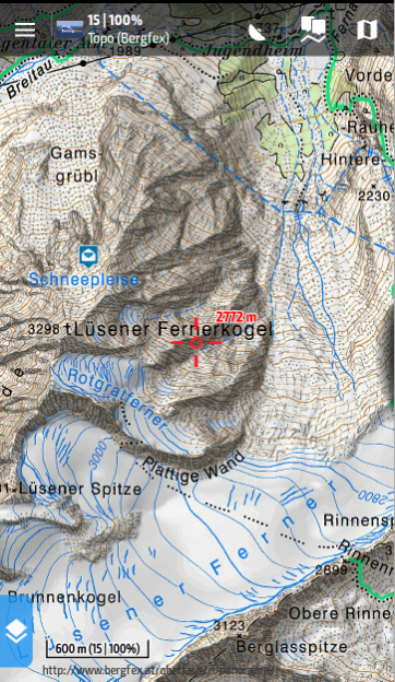

    Und wenn man 64s und iphone nebeneinander liegen hat, wird man schnell merken, daß der Informationsgehalt eines Handy unglaublich ist.
    [Blockierte Grafik: http://media.148apps.com/screenshots/912776148/us-iphone-1-bergfex-tours-and-gps-tracking.jpeg]
    [Blockierte Grafik: http://www.garminstore.cl/media/catalog/product/cache/1/image/650x/040ec09b1e35df139433887a97daa66f/C/H/CHL-01199-10-2.jpg]
  • Zoomstufe 1km vs 50 Meilen. :patsch: unsachlicher geht es nicht.
    Außerdem ist das nicht der Informationsgehalt des Handys sondern der Informationsgehalt der Karte, den du hier anpreist. Die DAV Karte für Garmin deckt dieses Gebiet ab. Inkl. Geländetopographie. Und das ist dann auch exakt das gleiche Kartenbild wie auf der mitgeführten Papierkarte.
    Wenn ich wirklich zusätzliche Information benötige, wie z.B. Gipfel am Horizont, dann hole ich das Smartphone mit dem PeakFinder heraus. Und das ohne Reue, weil ich nicht Akku für den ganzen Tag sparen muss.

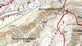

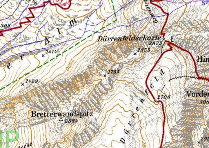

  • ...... Die Kartendarstellung ist bei 200 mal 300 Pixel einfach grottig.Rasterkarten sind so nicht sinnvoll nutzbar. Und genau die will ich nutzen....
    Bei der Bildschirmgröße der Outdoor-GPS-Geräte reichen 200 pixel x 300 pixel Bildschirmauflösung völlig aus, um beim Zoomen die einzelnen Pixel der Rasterkarte ( = Bitmaps ) hinreichend genau anschauen zu können.

  • kiozen
    Schau dir mal die paar Pixel eines 64s an.
    NULL Auflösung
    Darum geht es in dem Vergleich, und nicht ums Kartenmaterial
    Hoffe, du hast es verstanden.
