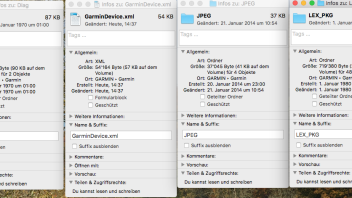

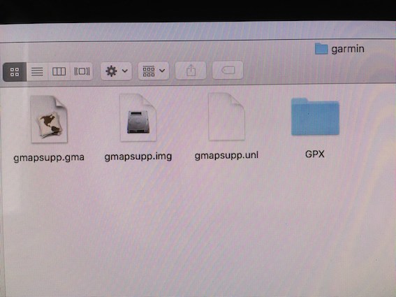

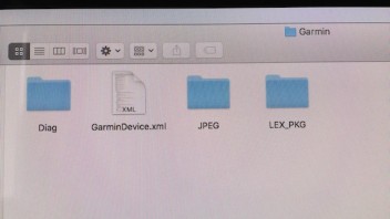

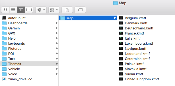

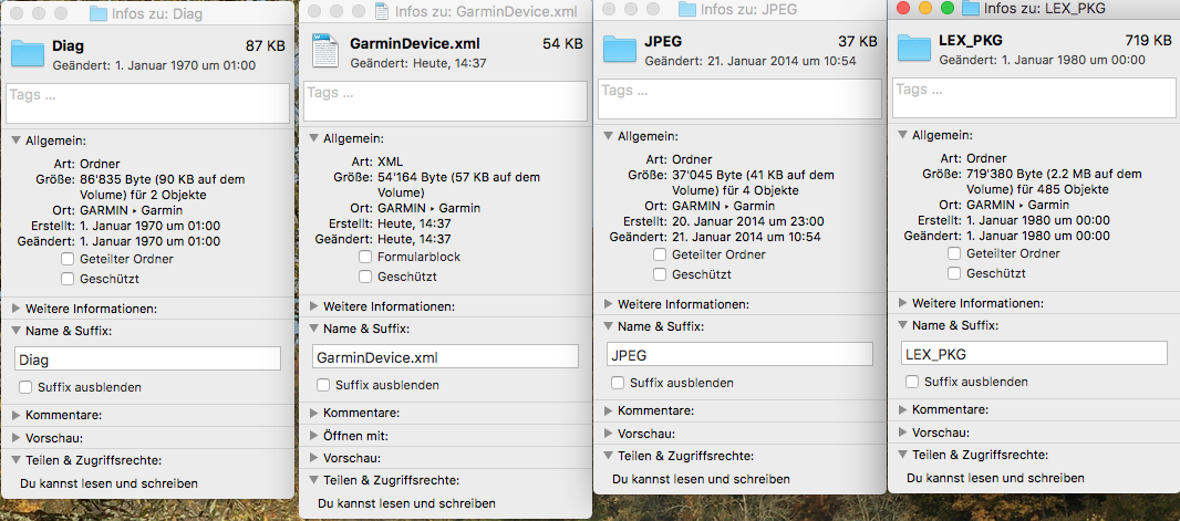

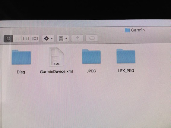

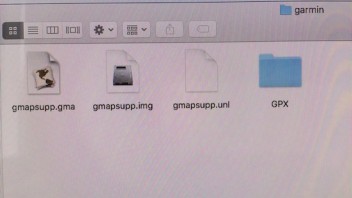

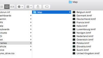

    welche Karten Dateien sind auf dem Zumo und wie heißen die?
    welches Karten Dateien sind auf der SD Karte und wie heißen die?
    Bild 1: Vom Zumo
    Bild 2: Von City Navigator Europe NT (full coverage)
  • Die Info von deinem Zumo sind nicht vollständig. Schalte zunächst mal im Apple Finder die detaillierte Ansicht ein, damit man auch die Dateigröße und das Erstellungsdatum der Dateien auf dem Zumo sehen kann.
    Dann gehe ins Hauptverzeichnis des Zumo. Dort gibt es einen Ordner MAP. Ist darin eine große Datei mit der Endung .img vorhanden?
    Außerdem gibt es auch einen versteckten Ordner .System. Den müsstest du aber erst sichtbar schalten. Wenn das gemacht wurde in den Ordner gehen. Befindet sich dort eine große Datei ebenfalls mit der Endung .img?
    Hänge bitte nochmals aktualisierte Screenshots an deine Antwort.
