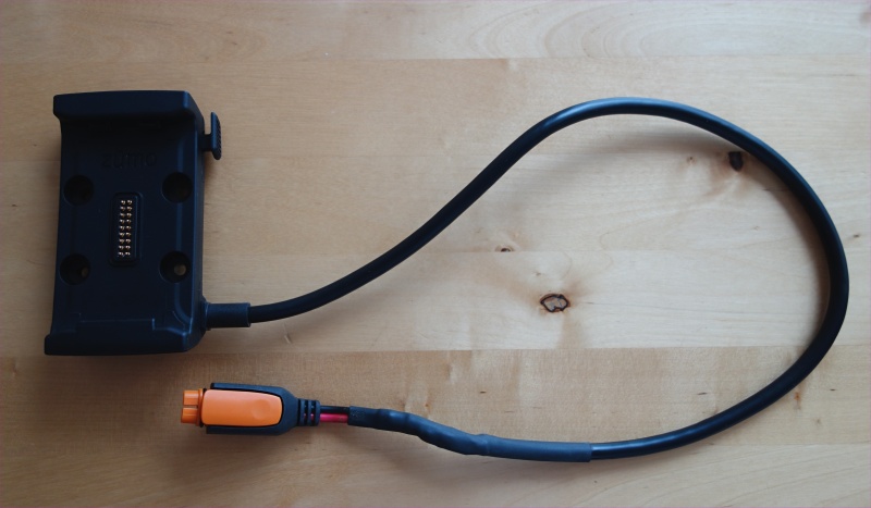

    Der Kabelstrang:
    Okay, vielleicht brauchen manche das alles. Aber hier handelt es sich um ein Motorrad-Navi. Wo bitte soll man die vielen Kabel verstauen, die man eigentlich gar nicht braucht? (Für was bracht man des ewig lange und dicke USB Kabel?

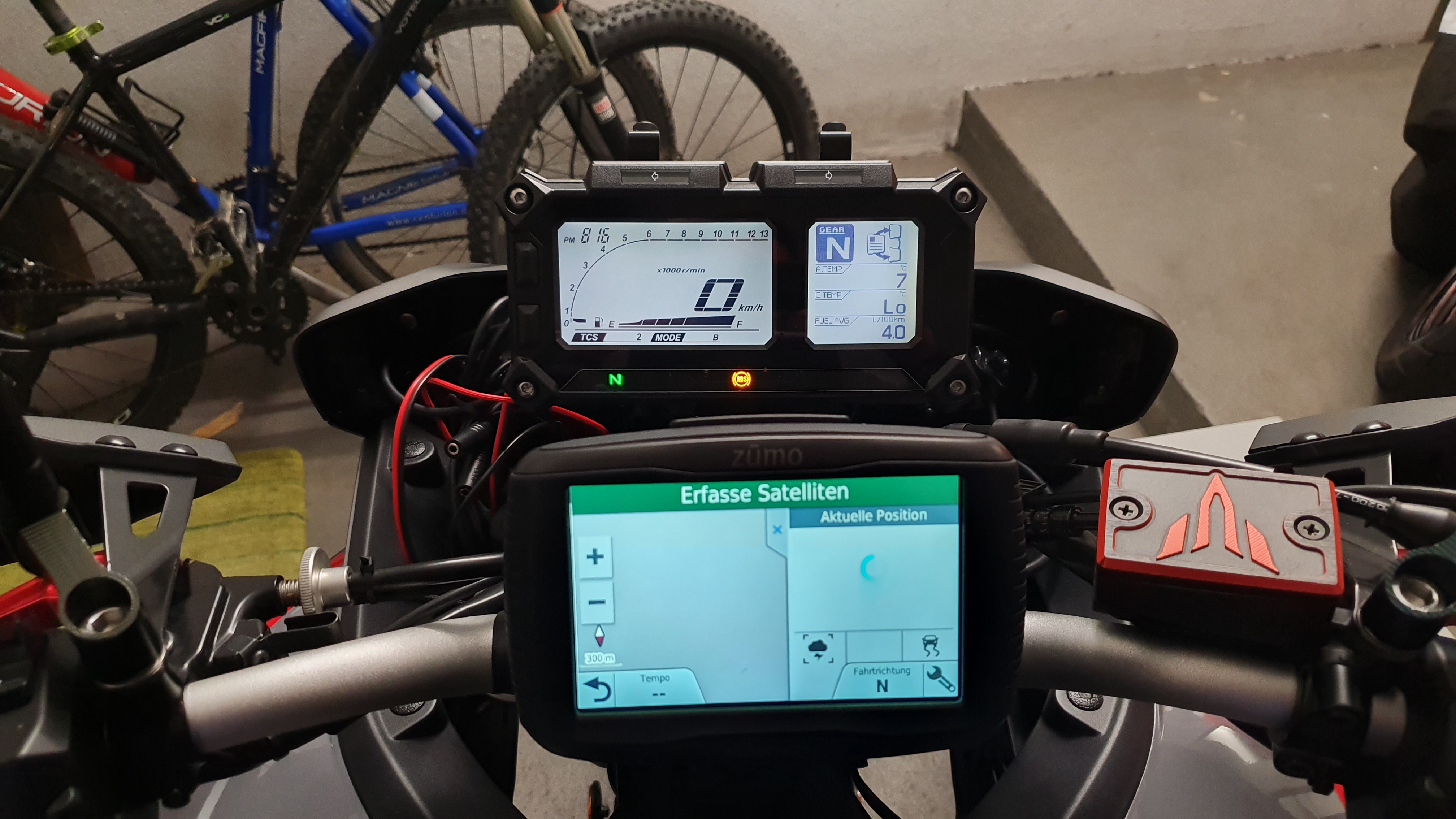

  • Hallo, man baut doch nicht das Gerät um sondern nur die Halterung,
    und sonst eine Halterung bei den üblichen Marktplätzen kaufen und diese umbauen.

    Zur Halterung habe ich eine recht gute Variante bei SW Motech gefunden. Das Zumo sitzt fest und mittig unter dem Tacho meiner Tracer 900. Damit bin ich schon mal sehr zufrieden.
    Einzig das kabelknäuel ist bissi doof. Die Tracer hat ja eine ein wenig Frontverkleidung, muss mal schauen, wo ich alles unterbringe.
    Richtig störend ist dabei vorrangig das lange und dicke USB Kabel. Ich habe echt schon überlegt es abzuschneiden .......................

  • Hallo Thomas, hier im Forum ist eine Anleitung für den Kabelbaum umzubauen.
    Schau mal nach Kabelbaum für Zumo 590 umbauen.
    Gruß Bernd
    Ich wieder: :-)
    Zum Kabelbaum habe ich dieses Bild hier gefunden, und vermute so ist das gemeint:
    Das sieht natürlich sehr viel übersichtlicher aus.
    Dann wurde hier das Kabel schon VOR diesem "Verteilerteil" am Originalstrang gekappt??? =O:/
    Nur rot und schwarz zum Stecker verbunden und den Rest "irgendwie" isoliert?
    Das wäre natürlich die "schönste" Lösung.
    Ich kann mir irgendwie nicht vorstellen, dass ich eins der anderen Kabel benötige ????:/:/:/

  • Den Halter kann man auch aufschrauben.
    Den orig. Kabelstrang hatte ich komplett entfernt und nur ein 2-pol. Kabel für die Stromversorgung eingesetzt.
    Eine "fliegende" Sicherung am anderen Ende eingefügt und mit Zündungsstrom verbunden.
    Funzt seit ü 4 Jahren perfekt.
    Einfach abschneiden halte ich nicht für eine gute Idee, das sollte man auf jeden Fall gut versiegeln, sonst dringt Feuchtigkeit ein.
    Die ist Gift für jede Elektronik.

  • Hallo schau mal auf der Seite , grossmaggul.de und dann rechenenknechte und dann ganz nach unten scrollen da ist eine richtige bebilderte Anleitung zum Kabelbaum.

  • Also erstmal vielen Dank für die vielen Tipps, "für den Anfang" habt ihr mir schon sooo viel geholfen.
    Zumindest ist das Zumo inzwischen am Mopped monitiert.
    Ich habe die Halterung von SW Motech für meine Tracer 900 verwendet. Das hat gut geklappt. Das Zumo sitzt total stabil und windgeschützt, perfekt in meinem Sichtfeld (auch mit großem Tankrucksack) unter dem Tacho.
    Am Kabelstrang habe ich nach diesem Verteilerteil alle Kabel bis auf Strom (rot und schwarz) abgeschnitten, sodass die vorhandene Sicherung am roten Kabel im Original erhalten blieb,
    Die abgeschnittenen Kabelenden habe ich mit mit verschmolzenen Gummitüllen verschlossen, zusätzlich Isolierband drum, und hinter dem Tacho verstaut.
    Navi bekommt jetzt Strom mit der Zündung, und ich bin sehr zufrieden.

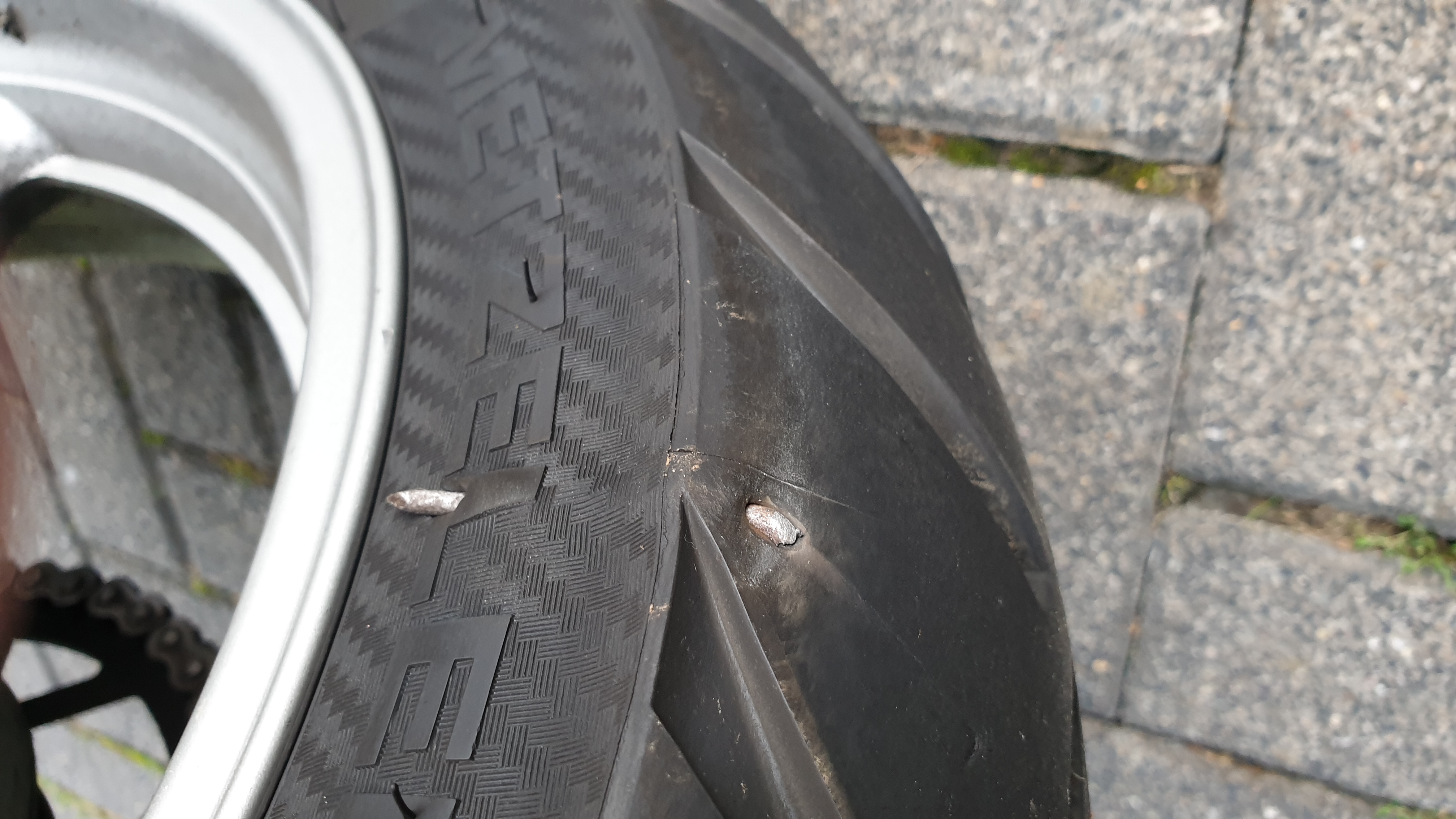

    Das Beste für mich ist die Tatsache dass die regelmäßige Reifendruckkontrolle entfällt. Wenn ich das Moped aus der Garage schiebe werden die Sensoren aktiviert und ich bin direkt über den aktuellen Reifendruck informiert, und das definitiv bei kalten Reifen.
    Ein weiterer Vorteil: ich hatte mir einen Nagel eingefahren und konnte auf Grund der permanenten Anzeige des Drucks vorsichtig nach Hause fahren und hätte einen Druckabfall gleich bemerkt.
